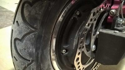

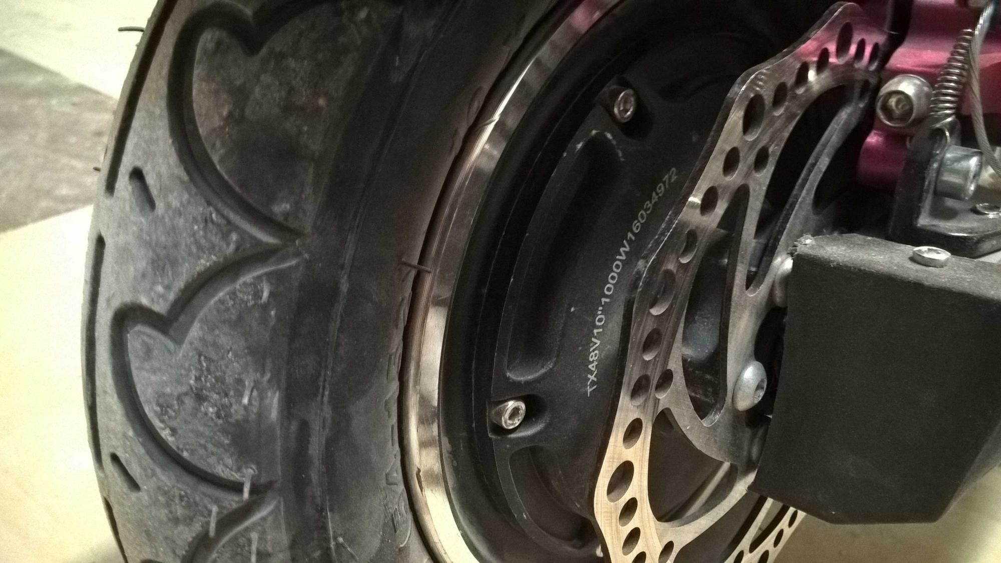

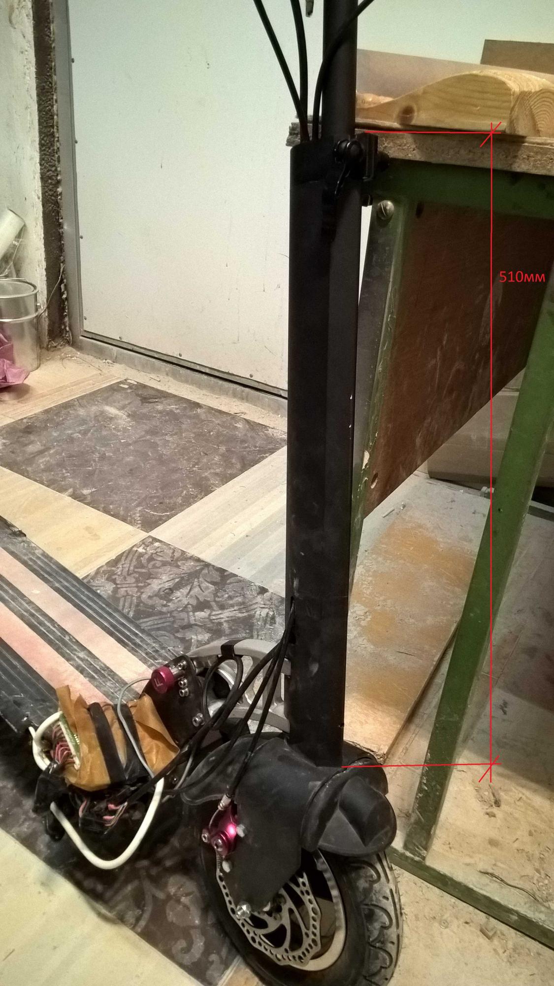

Алюминий отвратительно мягкий, плоскогубцами мнется без малейших усилий. Я такого в жизни не видел. Покупал на тао, раму, и у того же продавца двигатель, написано 48V1000w. Двигатель тянет оч хорошо, и тихий.если новичкам можно ссылки я выложу.
Добавлено 01 Июл 2016 в 11:59:33

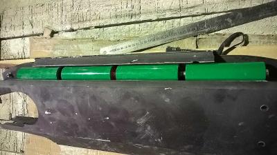

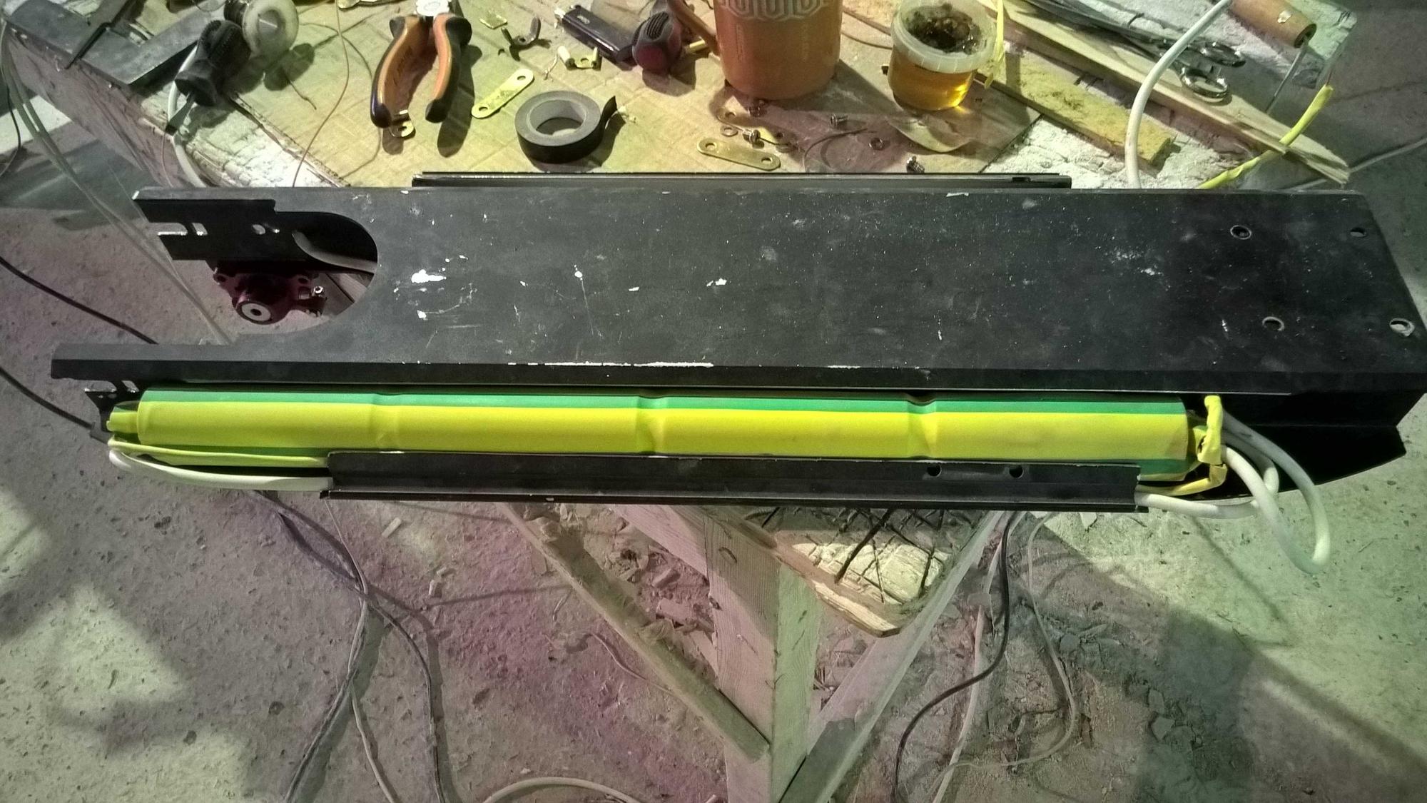

Принимайте в свои ряды нового самокатчика, я только на днях более менее доделал самокат :-)

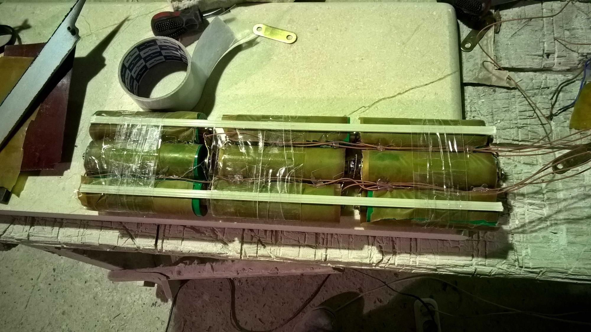

Батарея это нечто: -я умудрился засунуть в эту раму 16 шт CBL 38120! Сопротивление одной банки от 2.5до 4 мОм. Думаю что благодаря такой батарее разгон очень резвый вплоть до 40 кмч.

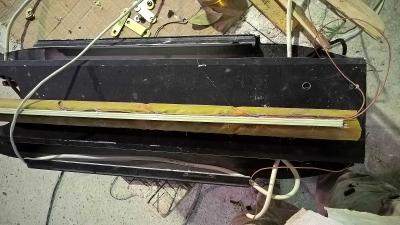

Ватты наверное китайские, потому что здесь везде говорят что больше 500 ватт в 10 мотор не засунешь, но мотр и правда хорош, в горку до 10 градусов едет хорошо, а в ~15 градусов 100 метров проехал, и потом китай контроллер видимо нагрелся и начал замедлятся, на показометре tf01 было как раз 900 ватт. У меня вес 77 кг. Если кому интересно выложу фото процесса засовывания батарей в деку. Деку пришлось подрезать

Это lifepo4 химия, если честно она тяжелая, но в плюсах низкое внутреннее сопротивление, а значит большие разрядные токи без вреда, низкий саморазряд (год 5 процентов), и 2000 циклов, ну и цена норм. Panasonic мне нужно было бы много, я б не потянул сумму(если делать то 17 Ач96шт). Почему такой выбор? Все дело в том что у нас тут горы, а конкретно ко мне 2.5км ровно, 2.5 гора с хорошими подъемами даже по нашим меркам. Вот я и понадеялся, что он с такой баткой хорошо поедет. Но увы в хорошую гору едет слабо.
Я еще тут обнаружил что передняя вилка позволяет второе МК поставить, а батарея и подавно, буду делать полный привод

[user]nomid[/user], А мотор колесо у тебя редукторное? В горки только на редукторнике лазить.
Первый  полно приводный значит будет.
Выложи если есть фото, как батареи разместил интересно посмотреть.
Speedway 1 350W 36v 18.2Ah  25km/h облегчил титаном.
nomid

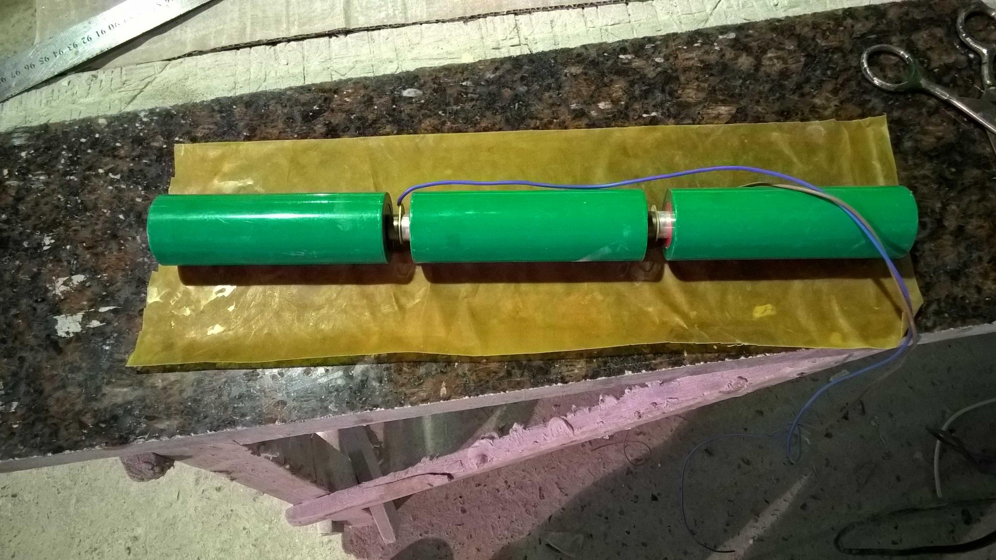

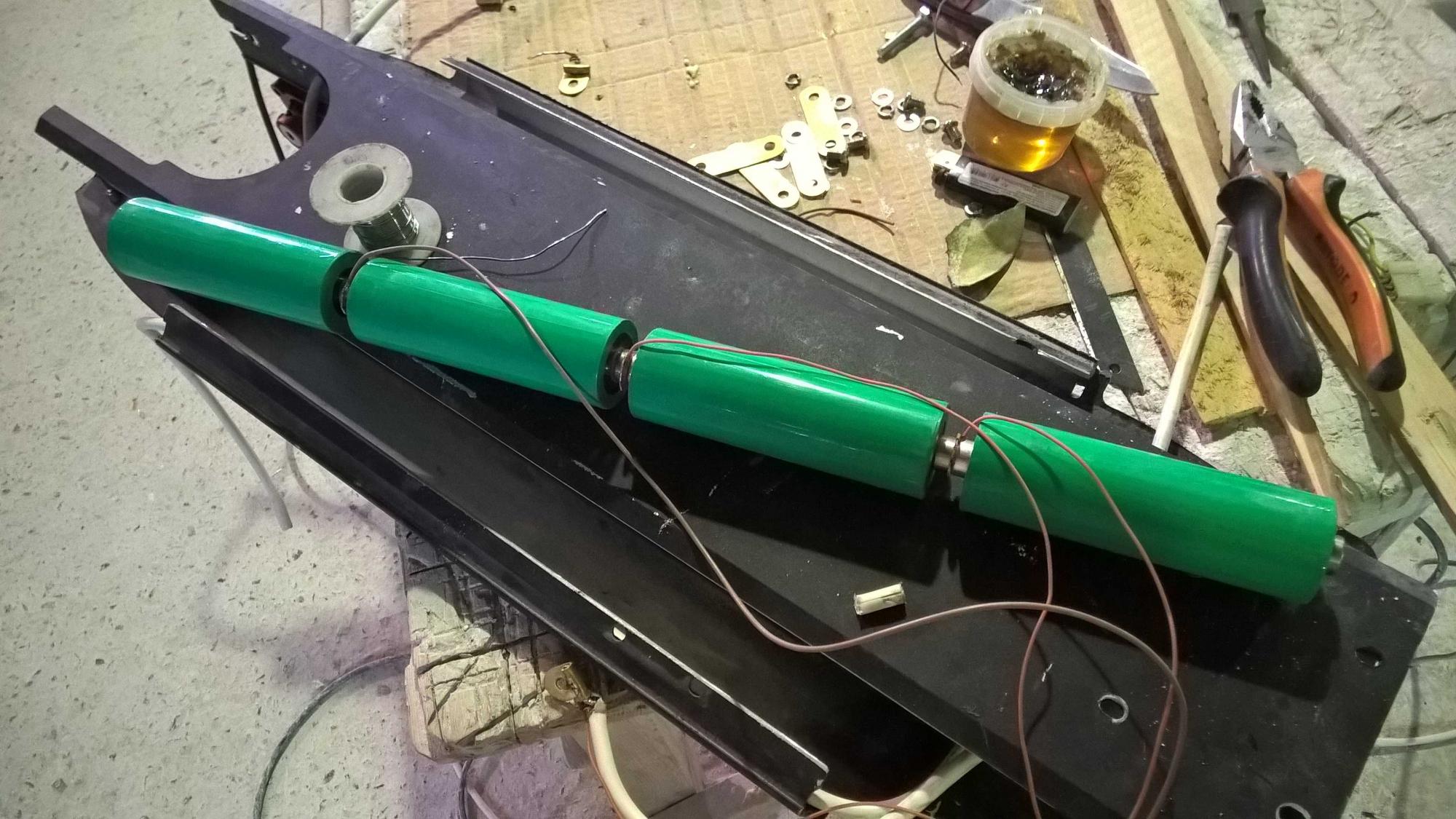

МК не редукторное...

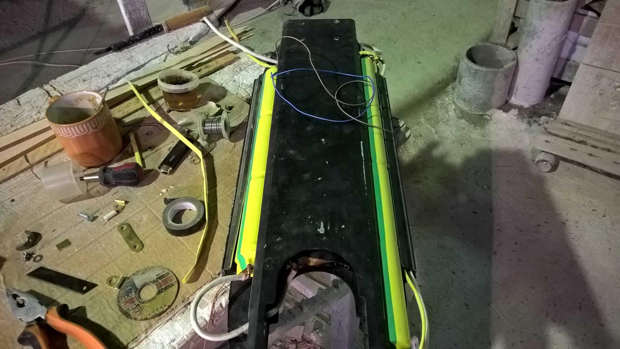

9шт. помещается в середину. к сожалению нет фотки в термоусадке. Влезла еле еле пришлось силикончиком попшикать.
в бока помещается 3+4, если порезать деку
БМС никуда не влезает, места не осталось :-(

Ппц сейчас часик с сыном покатался, по ровному, порядка 20 км, приехали -температура двигателя на бесконтакном термометре на наружной крышке 74 градуса. Может двигатель и не очень хороший. Но едет одинаково хорошо и нагретый.

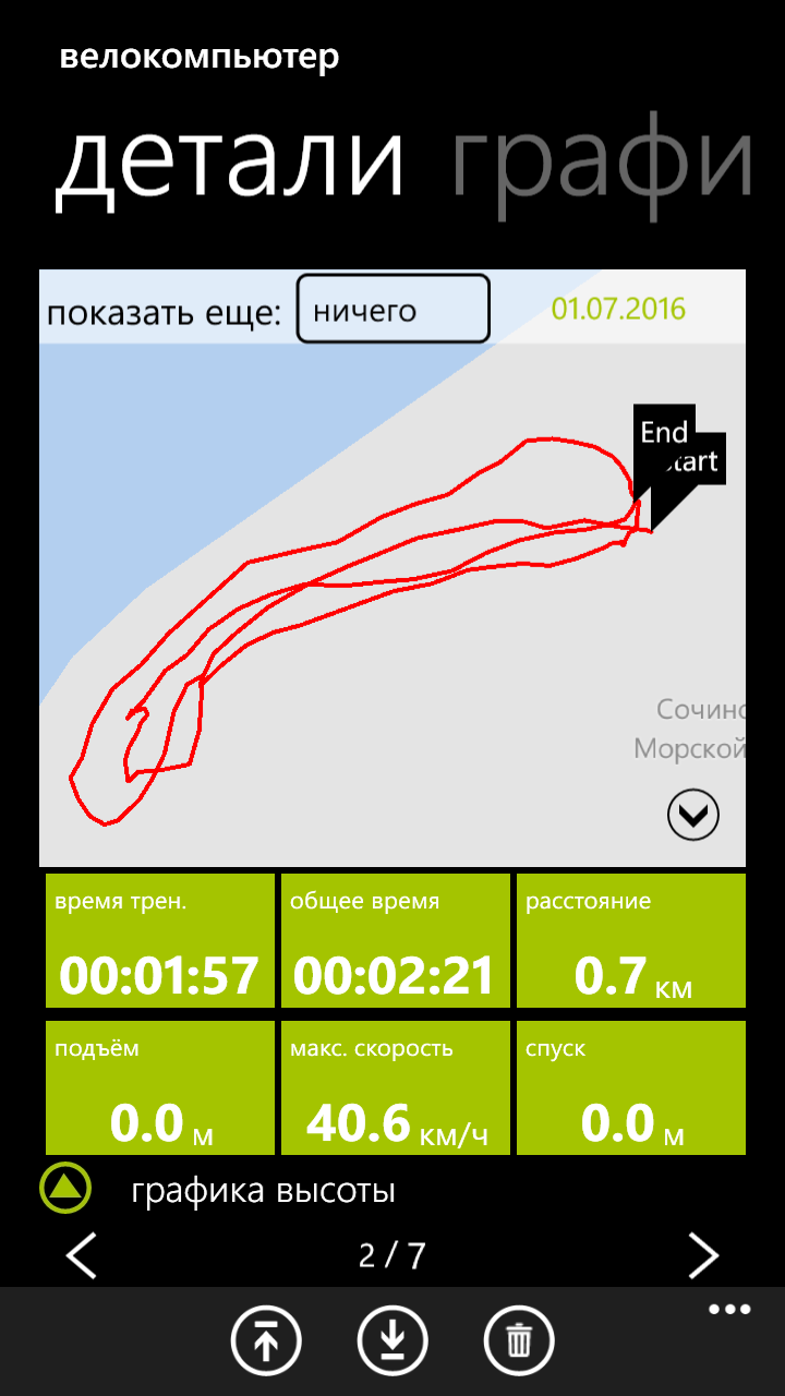

А на сколько хватает другу км? Вот исходя из велокомпа, мне понадобилось около 170 м чтобы набрать 40 кмч. Это хорошая динамика, или обычный speedway со стандартной баткой также разгоняется?
