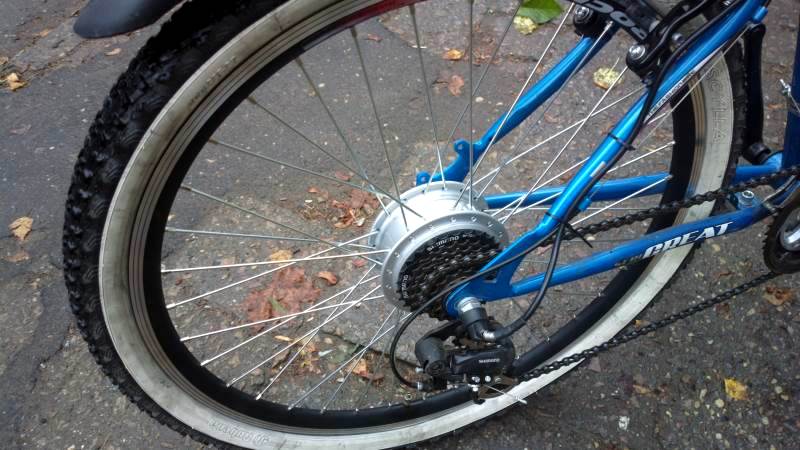

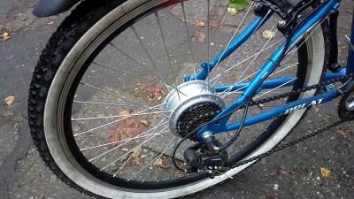

пока хомутиков нет. замотал болтающиеся провода, временно (будем надеяться  :-D ) изолентой.
Всё будет хорошо!
etlik

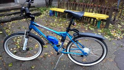

заодно, немножко пробно проехался  :-) ну что сказать, конечно уже стало крутить тяжелее. Ездить конечно на нём можно, как на обычном велике, но не так легко, как было, даже переключил передачу, на одну меньше. Что б не так ощущалось.
А так всё нормально  :-)

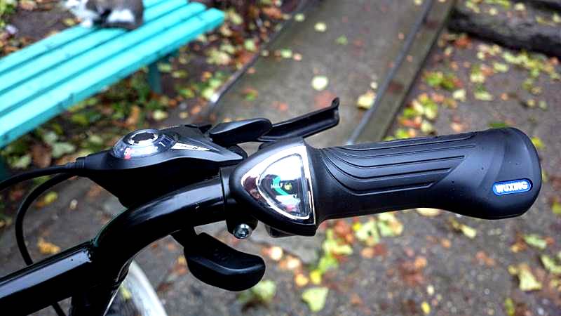

Продолжаем строить электровелосипед :run:Следующим этапом, по плану установка спидометра  и контроллера.
А пока до их прихода, катаемся так и привыкаем :cycle:
Всё будет хорошо!
Скоро будет как на обычном, это пока новый мотор, там сальники еще не притерлись, а потом буде вращаться легко.
А так за внешний вид зачет, смотрится хорошо. :wow:
Сошел с дистанции ...
...конечно уже стало крутить тяжелее. Ездить конечно на нём можно, как на обычном велике, но не так легко, как было...
Мотор редукторный - не должно быть заметного утяжеления при езде. Разве что обгонка притирается... Ради интереса: на спицу у обода подвесить такой грузик, чтобы вывешенное колесо стронулось и сравнить старое колесо с новым по весу грузиков.
