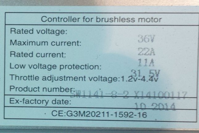

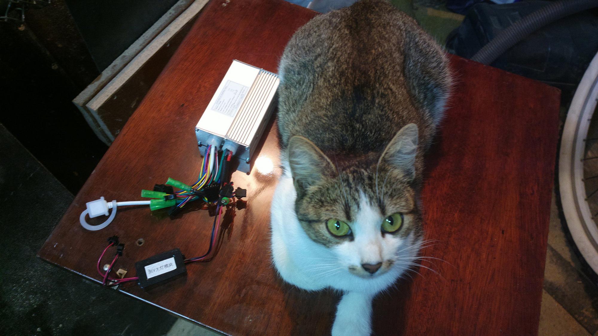

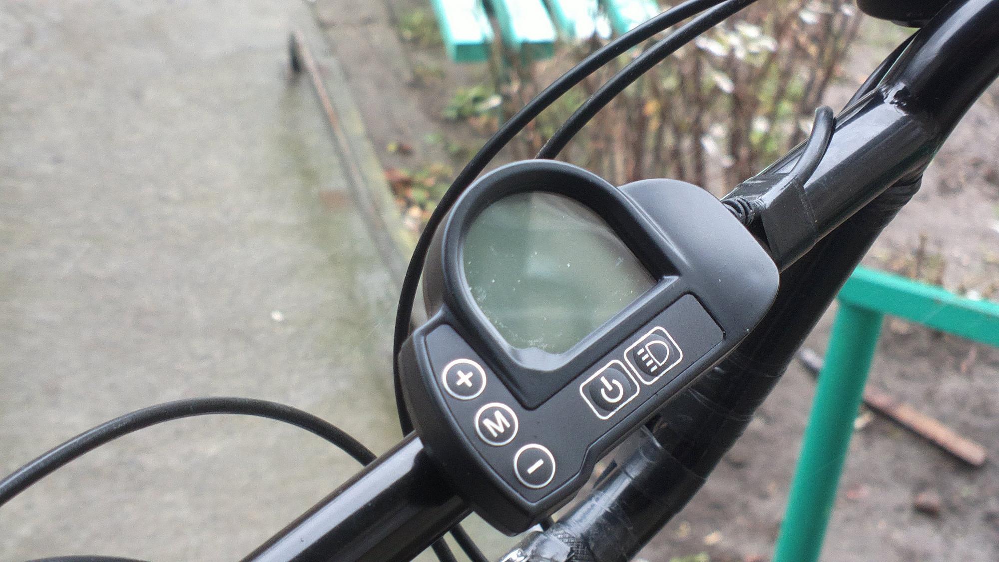

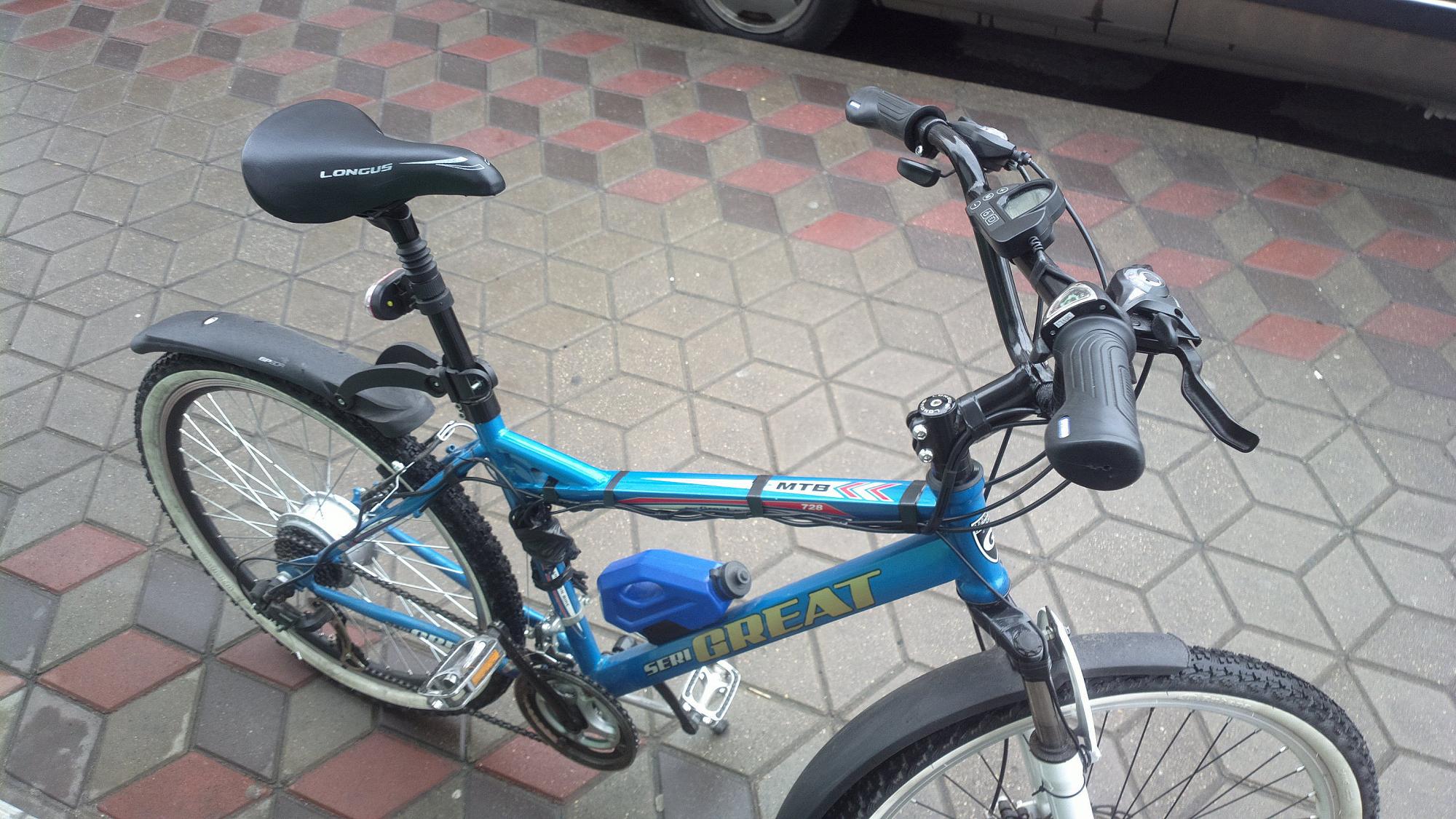

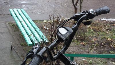

и так следующий произошёл шажок  :-)
приехал долгожданный вымученный спидометр и контроллер.
В живую спидометр маленький по размеру как обычный простой компьютер, мне казалось что он будет на много больше. Ну да ладно зато очень уютно вписался  :-)
Контроллер маленький и лёгкий это радует, я боялся что он будет здоровый и я не буду знать, куда его примостить.
К контроллеру покупал ещё отдельно коробочку но она ещё в пути.
Не знаю как крепить контроллер. для батарейки у меня есть крепёжные отверстия, которые для бутылки, а вот на вертикальной трубе рамы нет. как крепить не знаю  :bn: дырку что ли в раме сверлить насквозь и насквозь через раму болтом ?  :bw:
И ещё очень длинные провода от спидометра куда их сматывать лишнее и как не знаю пока абы как изолентой примотал и всё.
От спидометра идёт провод и ещё я тоак понимаю его нужно присоединять к контроллеру ?
И от геркона (который я укрепил на переднюю вилку и магнитик на спицу переднего колеса) идёт провод его тоже кудато к контроллеру ?  :bw:
Разъясните пожалуйста эти моменты  :ah:
