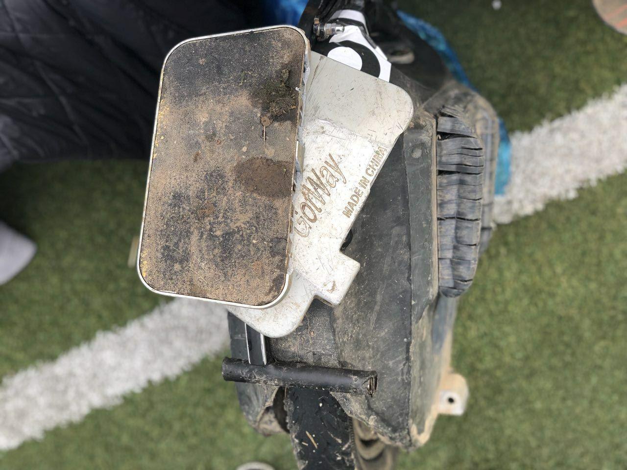

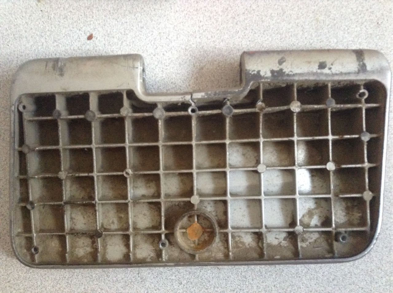

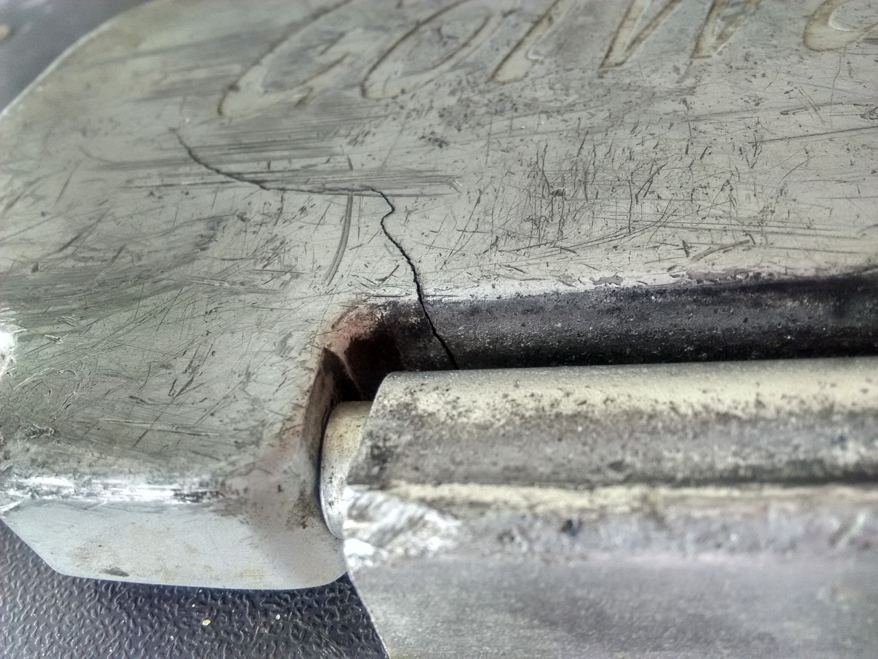

Ripido
#1068
Цитата: foxmulder32 от 14 Июль 2018 в 03:34В статистике поломок Экодрифта вроде нет такого - где можно ознакомиться подробнее?
у владельцев педалей. Предположу, что Экодрифт не собирает статистику негарантийных случаев: сломанных осей, провернутых осей, сухарей, поломок педалей и лопнувших корпусов.
Фото с весенних моноколесных соревнований в этом году:
Оторвались сразу обе педали.
И на закуску фотки владельцев готвея...
Педаль от мсупера треснула:
Педаль от супа после падения в травку (новый корпус саморазобрался):
педаль MCM4 установлена на ACM (видимо):
Усиление корпуса подручными материалами:
сухари:

LEE4ER
Цитата: Ripido от 14 Июль 2018 в 05:57
1) педаль MCM4 установлена на ACM (видимо):
2) Усиление корпуса подручными материалами:
3) сухари:
Тарас, очень сильно искажаешь контекст  :kidding:
1) Педаль от МСМ4, которая проездила с конца 2015 года до лета 2016 на МСМ4, после переставлена на АСМ и проездила еще два(!) года. Я не буду касаться условий эксплуатации, т.к. даже это уже не важный показатель
2) Тут все верно - слабое место 84Вольтных версий АСМ и супа. Тут же было добавлена, т.к было внесено конструктивное изменение (ошибка), в результате которой корпус стягивался, что привело к росту напряжения в единственном месте где происходит изгиб, чт и превело к образованию трещины. Т.к. в половинке корпуса установлена кастомная ручка, то делать ее заново более геморойно было, чем сделать вот такую пластину, которая нормально справляется с уже треснувшим корпусом.
Но повторюсь - у "беременных" версий проблема имеется и она ярко выражена.
3) Был сильный удар педалью о бордюр падающего колеса, с добавлением моментам вращения корпуса. Появился люфт. То состояние что на фотографиях, это было достигнуто путем дальнейшего убиения устройства, т.к. после падения на нем можно было ехать, а после того как мы поиздевались, не возможно практически уже было даже встать на него, а не то что ехать по не очень гладкой дороге (про наличие неровностей или необходимость торможения я даже не говорю).
Кстати 3 пункт так же в копилочку к пункту 1 ;-D
Тем не менее все это не говорит что описанных проблем не существует вовсе. Нет - они есть. Но они далеко не острые и по сути большинство касаются обслуживания. У кингов так же существует проблема с люфтом и убиванием стоек и она наверное даже носит более частный характер, но просто устранить/обслуживать на кингах этот момент чуть попроще подручными инструментами. Что бы на готвее (да и везде где узел фиксации имеет принцип зажатия сухарями) в процессе эксплуатации не появлялся люфт после последующего затяжения, необходимо применять гайковерты с ударами, т.к. даже очень сильное затягивание, с большим длительным усилием (не ударами) не обеспечивает тот же уровень фиксации и люфт появляется относительно скоро (может пару сотен км, а может и через тысячу, но он появится скорее всего), в отличии от использования ударного гайковерта, где появление люфта скорей будет связано именно с какими-то аварийными ударами, нежели чем с повседневной эксплуатацией и ударами/трясками на жесткой накачке или от изменяющегося по направлению воздействия сильного крутящего момента (который обычно и убивает сухари при слабом люфте, как это было ярко выражено на редукторных роквилах).
