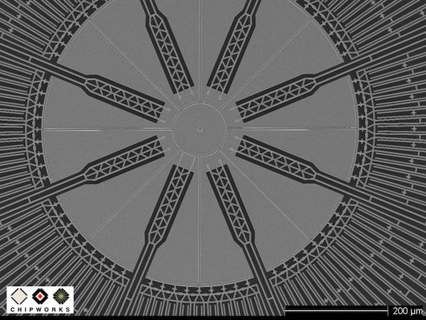

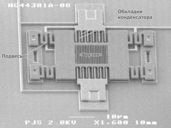

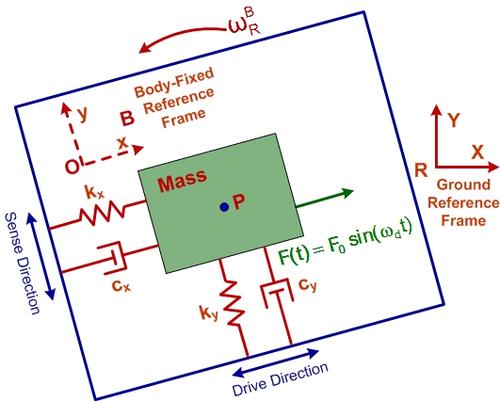

Bolesky
Упрощённая схема "гироскопа"
"Гироскоп" под микроскопом!
Датчик линейных ускорений под микроскопом.
