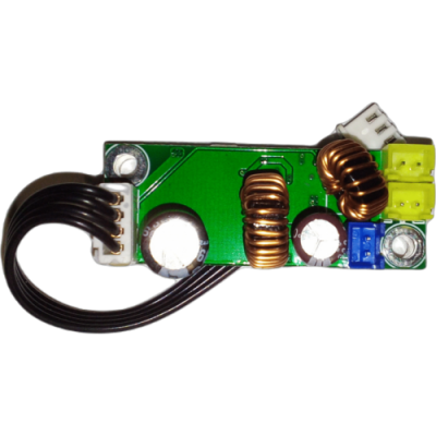

Где-то писал, что после сильного дождя перестала работать передняя фара на MSP - не смог найти. Возможно, в телеграмме. Тогда мне сказали, что такое бывает, если залить светодиодные ленты. Наверное, это справедливо для стоп-сигнала, но я на всякий случай попробовал отсоединить ленты и включить фару - не помогло. Когда я подал напрямую, на одну из фар, напряжение с одного элемента 18650 - она оказалась рабочей. Снял плату питания фар, с обратной стороны она оказалась без герметика. Были следы грязи, и коррозии на контактах одного из транзисторов. Тщательная промывка, просушка и зачистка не помогла.
Можно ли как-то обойтись без этой платы, поставить реле, например? Что за 4 провода идут на плату от контроллера, 5 вольт и сигнал на включение?

Ты бы сфотографировал о чем идёт речь, т к эти колеса с как минимум 4 видами начинки шли

Цитата: zenbooster от 11 Авг. 2022 в 12:07
- вот такая штука.
эту плату ты можешь найти недорого в чатах ремонта. обойтись без нее тоже скорее всего можно, но надо иметь хотя бы общее представление как она работает. вместо нее скорее всего можно вколхозить обычный dc-dc. вот слаботочки нового образца, с обратной связью, там жопа...
