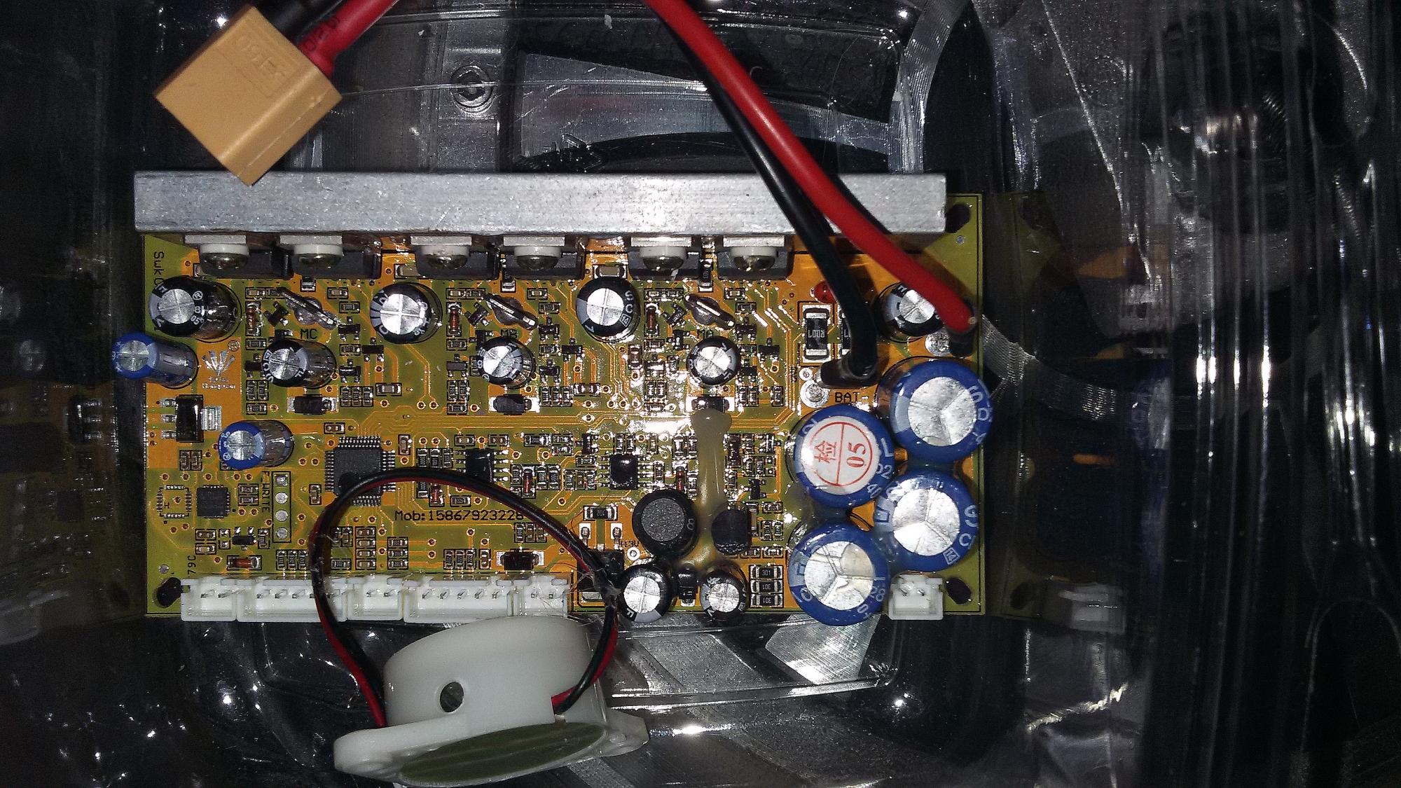

Приветствую и с Новым Годом.
Купил б.у. колесо . Продавали как gotway но по моему это не родное или одно из первых.
До э
того собирал и эксплуатировал электровелики и элсамокаты ,поэтому некоторый опыт есть.
Возникли вот какие вопросы.

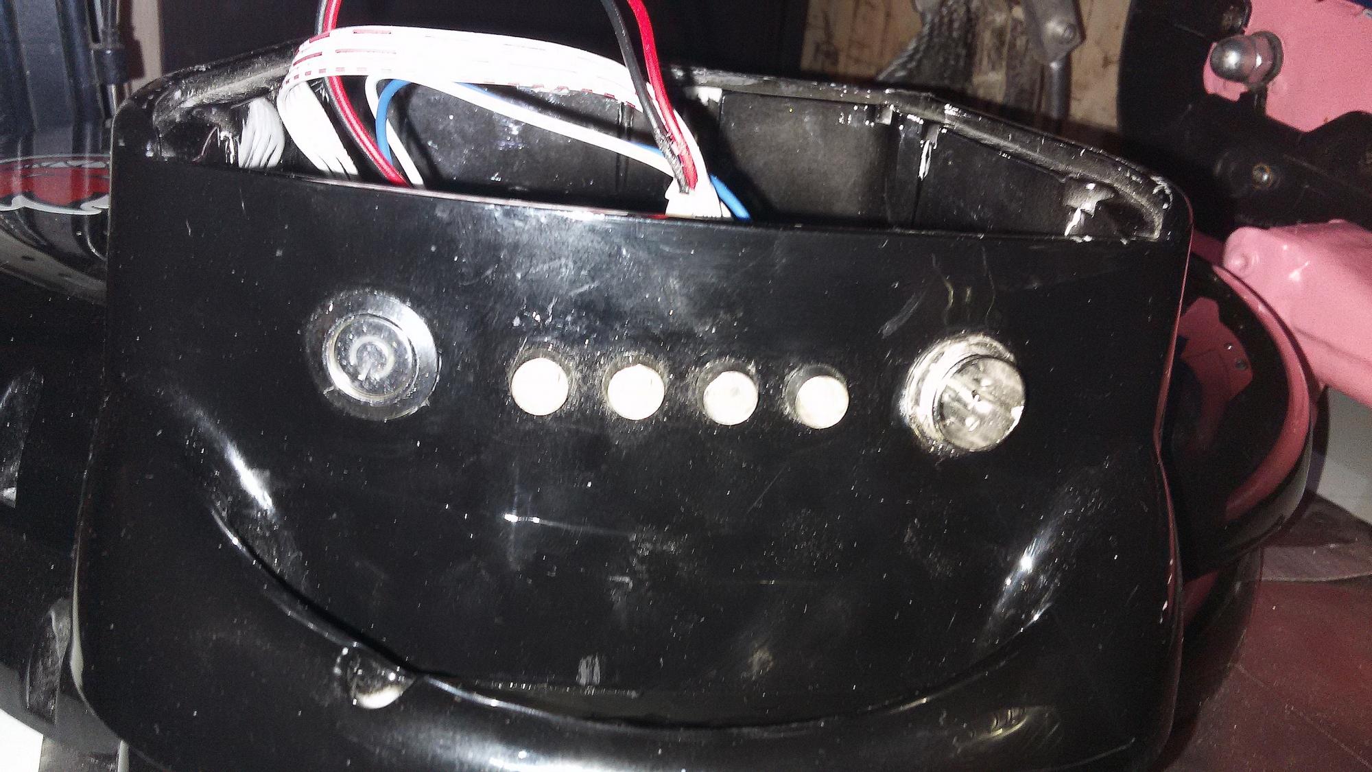

1 При полной зарядке светится только один индикатор (второй от кнопки питания)
Напряжение батареи 65в без нагрузки
Странно что горит один . ведь по мере разряда должны гореть 4,3,2,1 одновременно?

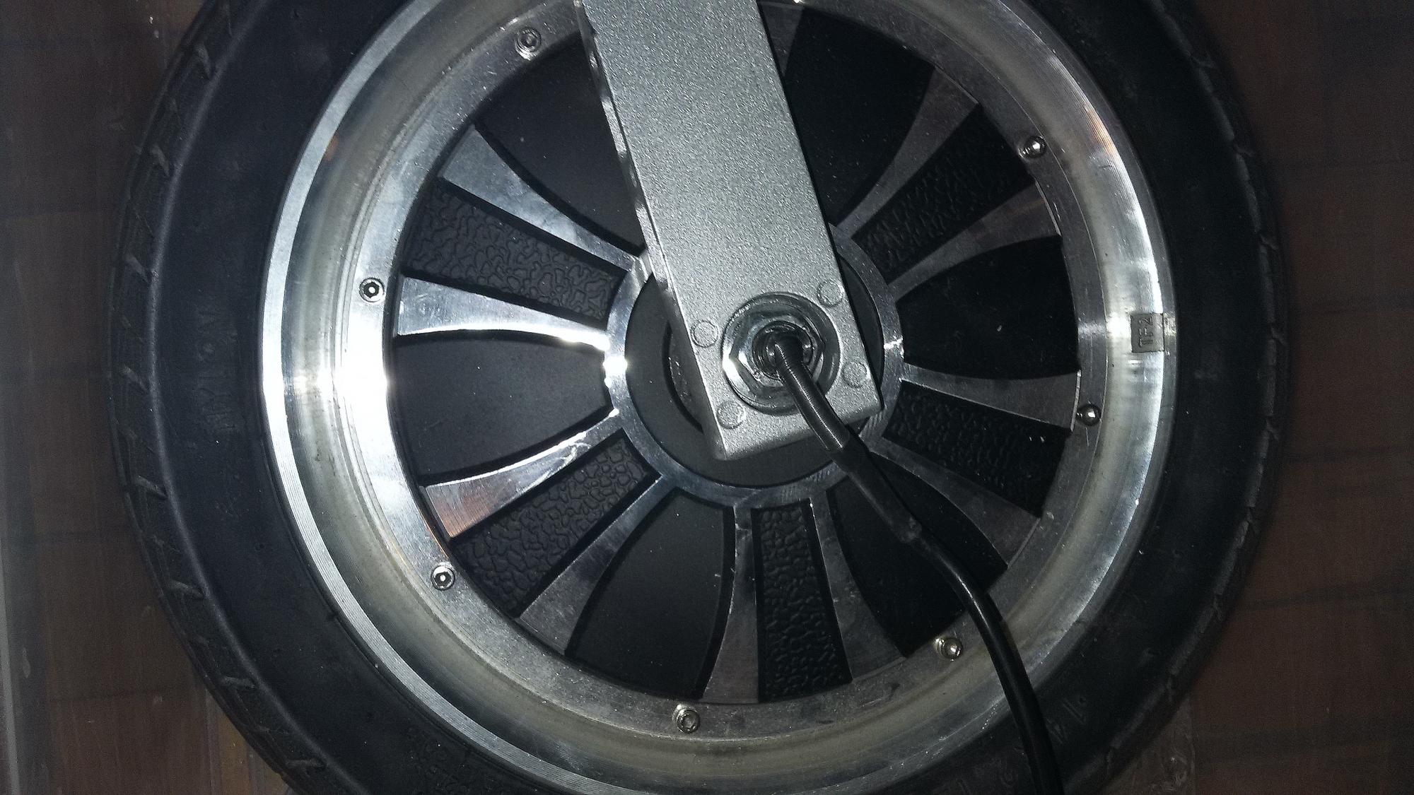

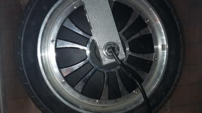

2 Не нашел маркировку мотора.
Судя по контроллеру 350 вт?
u
LEE4ER
[user]maximdemidov[/user], это не готвей, а обычный подвальный ноунэйм.
Если напряжение батареи нормальное, то возможно просто диоды отпаялись или неисправны.
Мотор скорей всего будет "350Вт", а контроллер с поднятием педалей на 12км/ч
Само колесо-то на ходу?

Ток на светодиоды не идет с контроллера (мерил вольтметром) Кроме второго от кнопки.

Внутри собрано все аккуратно.

Вот только со светодиодами глюк непонятный.

Если планируется заменять мотор/контроллер, то не вижу особого смысла "пытать" индикатор заряда. Накрайняк можно просто индикатор-вольтметр воткнуть. Я например сам последний месяц ездил только с первыми двумя диодами. При сильном разряде все равно контроллер не должен дать нормально эксплуатировать колесо.

Да ,по сути тот же мотор,разница в контроллере .

Со светодиодом париться пока не буду ,нужно поездить,и понять в чем дело -контроллер или батарея.
