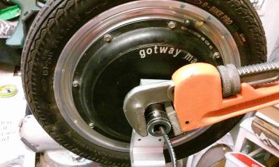

В общем не смог я доступными способами кронштейны снять. Бог с ними ...
Стал собирать и вот заковыка интересная ... я когда впрошлый раз колесо собирал - оно в пазы не входило до конца и я просто саморезами стянул ... подумал так и нужно ... Под нагрузкой всплыло, что так не нужно - корпус гулять стал.
Щас разобрал, стал собирать по нормальному чтобы было. В общем я и так и этак и разэтак ... а корпус в пазы не встает :pardon: То есть как у меня половина с контроллером надета на двигатель и прикручена к ним я одеваю вторую половину корпуса и в пазы не встает.
Снял короче обе половины с двигателя - они друг с дружкой собираются паз в паз все четко. Но стоит сначала одну половину надеть на двигатель, а потом пытаться надеть вторую - они не входят в пазы. И так и этак - что-то не дает.
Смешно или нет, но вот уже полдня с бубном вокруг колеса прыгаю  :laugh: И наконец к чему-то припрыгал: если две половины соединить сначала паз в паз, то их можно сверху надеть на двигатель и все наконец-то встает четко.

[user]FreiDjaz[/user], у тебя стойки на оси прижаты не симметрично, смещены, посмотри на педали ровно снизу и поймешь.
mybox
[user]FreiDjaz[/user], у меня на МСМ 14' когда стойки прикручиваю, то ось искривляется, приходится в тиски одну стойку зажимать, а вторую широкой трубой выравнивать.

[user]FreiDjaz[/user], на фото левая чуть больше от колеса отходит, или это только из-за света кажется?
MSv3s+1600, MTen3 512, MSX100V 1230
718
[user]FreiDjaz[/user], померял в фотошопе по пикселям - расстояние от центральной канавки на шине до крепления правой педали на милипусечку меньше, чем до левой :) Если сравнивать эту милипусечку с чем-то на рисунке, то получится примерно 4/5 от ширины волнистой канавки на шине :) Справа уже.
FreiDjaz
Это из за наклона колеса вправо при съемке  :laugh: Я в компасе направляющими линиями симметрию проверял - все норм.
Мне кажется в допусках дело ... Я когда крутил вертел пытаясь сверху насобачить - смотрю внутри на пластик ребром этой стойки/кронштейна царапины набиваю. Узкое место у пластикового корпуса оказалось в месте садящимся на стойку/кронштейн под четырьмя болтами здоровыми.
В общем сейчас то надел все в стык и норм. 24км проехал сегодня нормально. Корпус крепко сбит - никаких посторонних звуков, как голышик крепенький =) Аж приятно =)

[user]volk0001[/user], у меня там люфт постоянный, похоже проблема в креплении оси и статора, мне мотор не охота разбирать, поэтому пол-метровым гаечным ключом закручиваю "по самые помидоры" а потом трубой стойки по оси выравниваю :-) люфт чуть меньше, но всё равно остаётся
volk0001
[user]mybox[/user], честно признаюсь, что-то у меня не стыкуется. Затягивание ступичной гайки полуметровым ключем может привести разве что к сорванной резьбе на оси и если повезет к устранению люфта стойки педали. Может у вас не ось в статоре люфтит, а стойка на оси? В противном случае закручивание гайки погоды бы не делало.

[user]LEE4ER[/user], когда прикручиваю, то стойки под углом друг к другу получаются. Поэтому одну в тиски, а на вторую трубу и рычагом выравниваю стойки чтобы были параллельно.
Добавлено 08 Нояб. 2017 в 14:57
[user]volk0001[/user], стойки на оси и между собой как приклеенные сидят.

Снимал стойки с IPS ZERO и ACM1300 - ситуация одинаковая, хоть тиски хоть не тиски, после закручивания стойки всегда под разными углами, как ни е-bis. Приходится много раз затягивать - отпускать в разных вариациях, до достижения приемлемого результата. Люфты там жесть - не знаю уж где, но явно способ фиксации стоек на оси оставляет желать много лучшего, что на IPS что на GW.

Я просто окончательно затягивал с уже одетым корпусом и тогда там все встает ровно :-D
