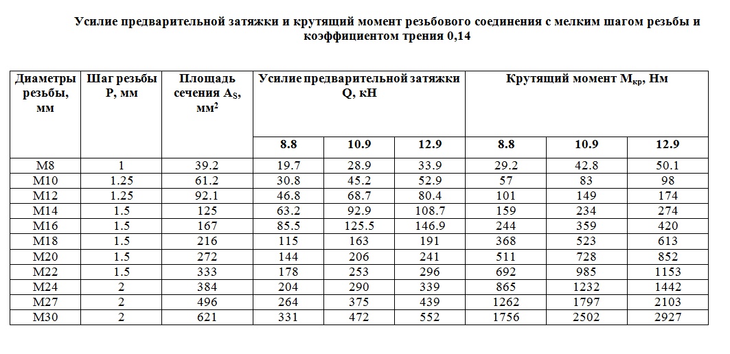

Цитата: StSV от 25 Апр. 2018 в 08:12
Почему то всё болталось только со стороны где нет проводов. С другой стороны где выходят провода ничего не болталось. Подтянул гайку со стороны без проводов - стук колеса при маятнике прекратился. Проехал километров пять - стук вернулся. Не понял, что нужно подложить между осью и сухарями. Какие то маленькие прямоугольные кусочки металла?
надо протягивать с очень хорошим усилием - лучше с динамометрическим ключом - чтоб наверняка. можно по таблицам посмотреть - около 100 кН.
