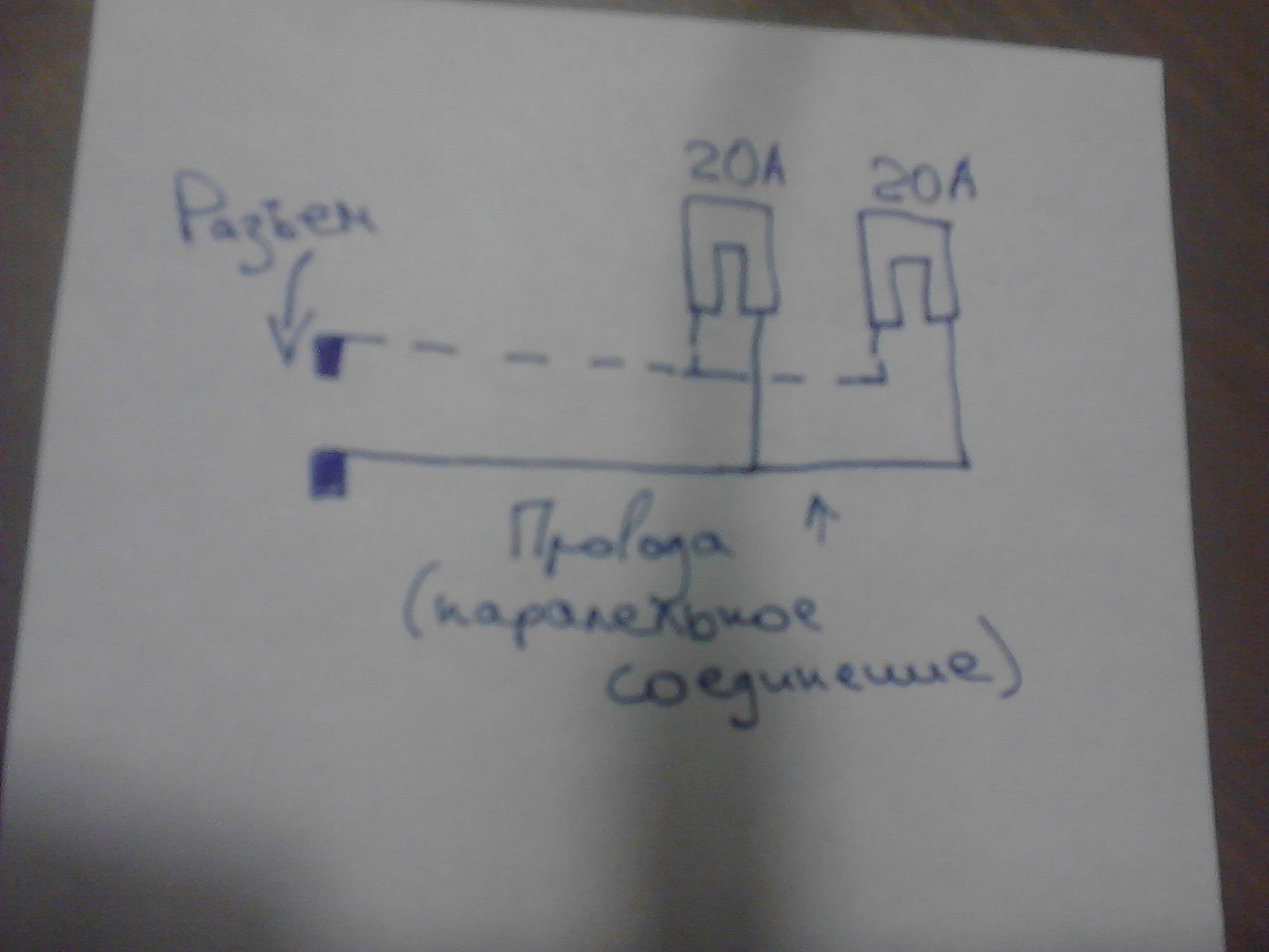

Вообщем проблемы 2... Сгорел предохранитель на 40А и стойка под углом, сначала думал что кривая и снял чтобы выправить под прессом или тисками, но после того как я ее снял и приложил к другой оказалось к моему удивлению прямая полностью, так же это видно если её просто положить на пол
Эта система шайб нормально или это колхоз
Может ли из-за этой системы шайб стойка вставать под углом
И ещё вопрос где можно купить предохранитель маленький на 40А, в авто магазине сказали такие максимум на 30А только есть

Цитата: reader_name от 19 Май 2018 в 21:31И ещё вопрос где можно купить предохранитель маленький на 40А, в авто магазине сказали такие максимум на 30А только есть
Предохранители и на 40А есть в китае))))))))))))  Но можешь особо не заморачиваться с таким форматом как в автомобили. Тут можно по месту впаять любого размера.

Yosik
Цитата: reader_name от 19 Май 2018 в 21:31... предохранитель на 40А ...
Предохранитель из автомагазина пропаять будет трудно, они из алюминия.
Есть там и мощнее предохранители, но выглядят они по другому, и не станут в плату.
На каком-то колесе разъём предохранителя вывели под крышечку наружу, чтоб не разбирать половину колеса.
Если всё же идти путём проще то может взять два автомобильных по 20 ампер и включить параллельно в схему через впаянное гнездо.
Гнездо (сдвоенное под два по 20) впаять проводами большого сечения, чтоб не было падения тока при нагрузках. Вывести под легко съёмную крышку.

reader_name
Цитата: Yosik от 19 Май 2018 в 23:06Предохранитель из автомагазина пропаять будет трудно, они из алюминия.
[user]Yosik[/user], а где нужно брать "правильные" предохранители?
Добавлено 19 Май 2018 в 23:16
Как параллельно паять, так ?
RockWheel GTR 14 680 wh
Kugoo S2 300 км
LEE4ER
Цитата: reader_name от 19 Май 2018 в 23:03это как сделать, разъем же один под предохранитель?
Разъем в данном случае тут условность. Внутренние объемы позволяют вместить хоть батарею из предохранителей))
Цитата: reader_name от 19 Май 2018 в 23:03там проблема в том что замятие снизу, сверху без...может поставить большего диаметра?
Ну так про это выше и пишу))  Нужно что бы плоскость соприкосновения была в том месте где нет ямки и для этого поставить шайбу пошире
MCZarin
ИМХО, не стоит колхозить параллельные преды. Лучше купить выносной держатель для предохранителей на толстых проводах, а в него уже ставить предохранители нормального размера и номинала. Один раз впаяв, потом сможете менять просто как в автомобиле.
Вот для ножевых: http://www.quartz1.com/assortiment/detail.php?ID=29281
Вот для цилиндрических: http://www.quartz1.com/assortiment/detail.php?ID=29284
Ссылки для примера. Выбирать по надежности конструкции, толщине провода, типу предохранителей.

только мне нужно найти такой держатель с двумя предохранителями, правильно?
Еще возник вопрос можно ли ножевой предохранитель например заменить на цилиндрический...в случае если например двойной будет только цилиндрический?
Kugoo S2 300 км
LEE4ER
[user]reader_name[/user], предохранитель можно ставить любого удобного формата. Важен номинал, да и то не так что бы уж сильно и важен :bn: Просто сильно малого номинала лучше не ставить.
Для предов есть держатели, которые можно соединить параллельно и эти концы уже впаять в плату.
Можно использовать держатель установленный в разрыв провода в контроллер.
А можно вообще тупо поставить перемычку и не парится :pardon:
