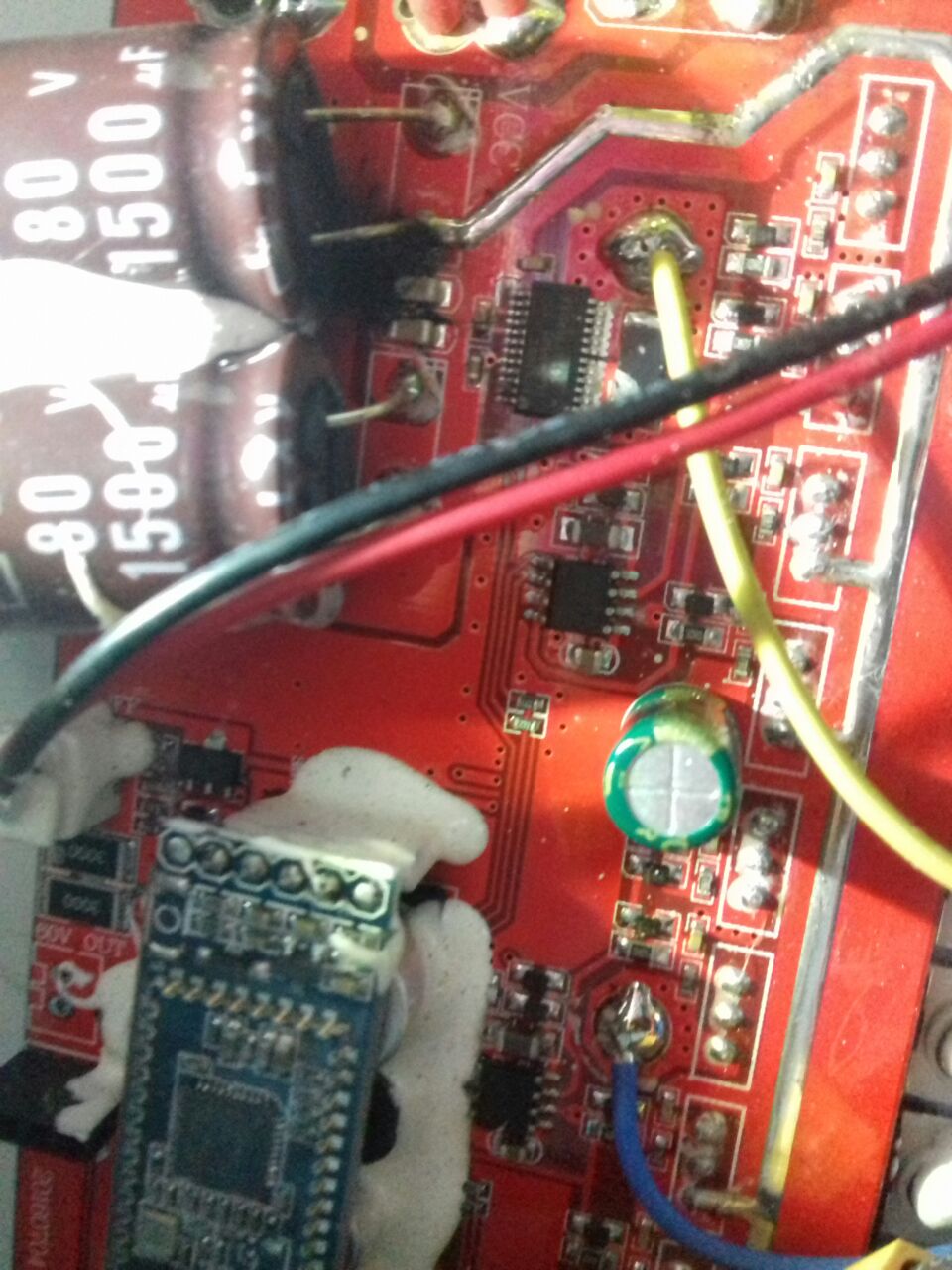

Коллеги...только я придумал как впаять предохранитель размера стандарт пока для теста впаял на 20А вместо 40А в мини (подпилил немного ножки предохранителя и он вошел как влитой)
только начал подсоединять батарею как тут же был хлопок и дым
после померял напряжение на кондерах на обоих по 33 или 35
вроде как погорели 2 маленькие штучки между кондерами, что это такое?
вообщем снова вопрос что делать :facepalm:
можно ли их отпаять и припаять другие такие же? или нужно еще что менять кондеры например? или в мусор все?

Можно их отпаять и попробовать поработать (только для проверки) без них. Посмотрите еще, может транзисторы подгорели или треснули. Перед включением замерьте сопротивление на разъеме питания. Если ниже 10 Ом, то коротыш не устранен. Может электролиты растрясло и причина в них. Просто очень странно наблюдать пшик для керамических конденсаторов. Хотя если китайцы выбрали их с напряжением 16В (тогда емкость можно большую запихнуть, до 10 мкФ) то не исключен и такой вариант.

Цитата: reader_name от 21 Май 2018 в 21:35вроде как погорели 2 маленькие штучки между кондерами, что это такое?
Это тоже кондеры, но маленькие.
Вид у платы в том месте уже немного стремный. Напомню, что текстолит при перегреве превращается в углерод, а углерод проводит ток. После некоторой стадии такого "превращения" плата перестает быть рабочей. И тогда либо нужно резать, либо в помойку.
ИМХО, нужно выпаивать кондеры (все 4), отмывать плату от гари, смотреть дальше её состояние. В этой ситуации интересно, что на кондерах остается приличное напряжение, т.е. это не просто КЗ.

Смотрю на эту фотку: https://electrotransport.ru/images/4/1aqu87w.jpeg
Тут никакого обугливания нет.
Ножку кондера не могли погнуть в сторону его соседа?

Цитата: MCZarin от 22 Май 2018 в 02:54В этой ситуации интересно, что на кондерах остается приличное напряжение, т.е. это не просто КЗ
Вы о чем, что может быть ещё кроме коротыша?

Цитата: MCZarin от 22 Май 2018 в 02:54Ножку кондера не могли погнуть в сторону его соседа?
Не погнул, а хуже... Меня отвлекли,я повернулся и щупом тестера их замкнул

Цитата: reader_name от 22 Май 2018 в 09:13Вы о чем, что может быть ещё кроме коротыша?
Да дофига чего, это ж "сложное электротехническое устройство". Ну например глюк контроллера, который открывает ключи "на сквозную". Через ключи образуется КЗ, пред сгорает, контроллер обесточивается, ключи закрываются, на емкостях остается некое напряжение. Но это просто один из вариантов, скорее догадка.

Цитата: MCZarin от 22 Май 2018 в 16:03Т.е. если батарея 16S, то минимум 80 В, а лучше от 100.
Батарея 680wh я так понимаю 100 будет достаточно 250 уже перебор правильно? Микрофарад сколько нужно смотреть?
На больших "банка" коричневых 1500 написано на эти так же или можно скажем 1200
И главный вопрос стоит ли, фото платы где сгорел маленький керамический конденсатор
Ну и погорельцы... При свете обнаружил что погорел ещё такой же только ещё меньше... Что то боюсь паять новые обратно очень все маленькое... Буду искать кого-нибудь

[user]reader_name[/user], там у вас уже дорожки отгорели, паять не к чему ( и возможно где то еще в плате), и видны следы окисла на дорожках микросхемы......в принципе конденсаторы на входе нужны для сглаживания скачков напряжения, и если без них подключить к источнику схема должна завестись......только лучше использовать не батарею а например зарядку, она не пожжет там все в случае кз.
P.S. думаю, контроллер вам не оживить.
