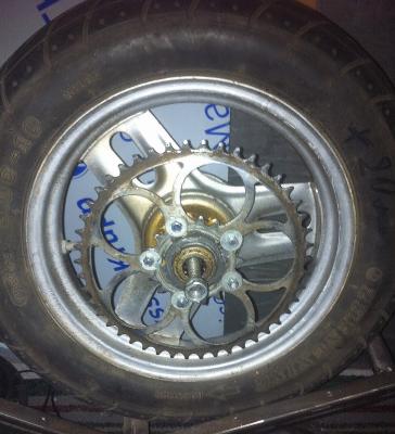

Если кому интересно, то на будущее- резьба под фривил идёт дюймовая и не каждый токарь возьмется подгонять резец под эту резьбу. Но есть очень дешёвый выход- резьба в каретке самого распространенного типа как-раз как внутри фривила, так что из чашки каретки делается фланец без проблем(не один раз уже пользуюсь этим методом проще и дешевле чем пилить втулку).

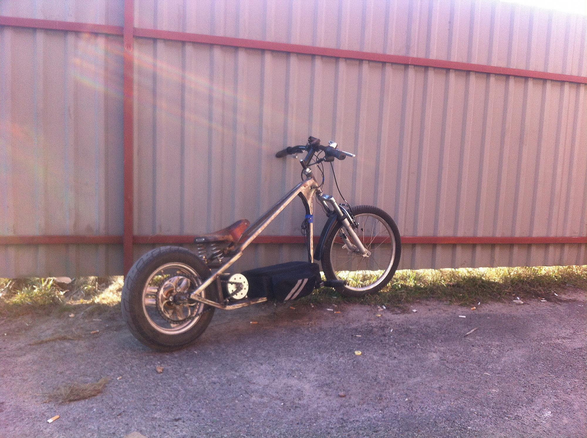

Потихоньку готовлюсь к сезону. Завтра у токаря, заберу переделанное колесо под фривил от хонда дио. Еще, сделал фальш бак и начал делать фальш двигатель, в нем спячуться акумуляторы а в баке контролер. Пока както так.

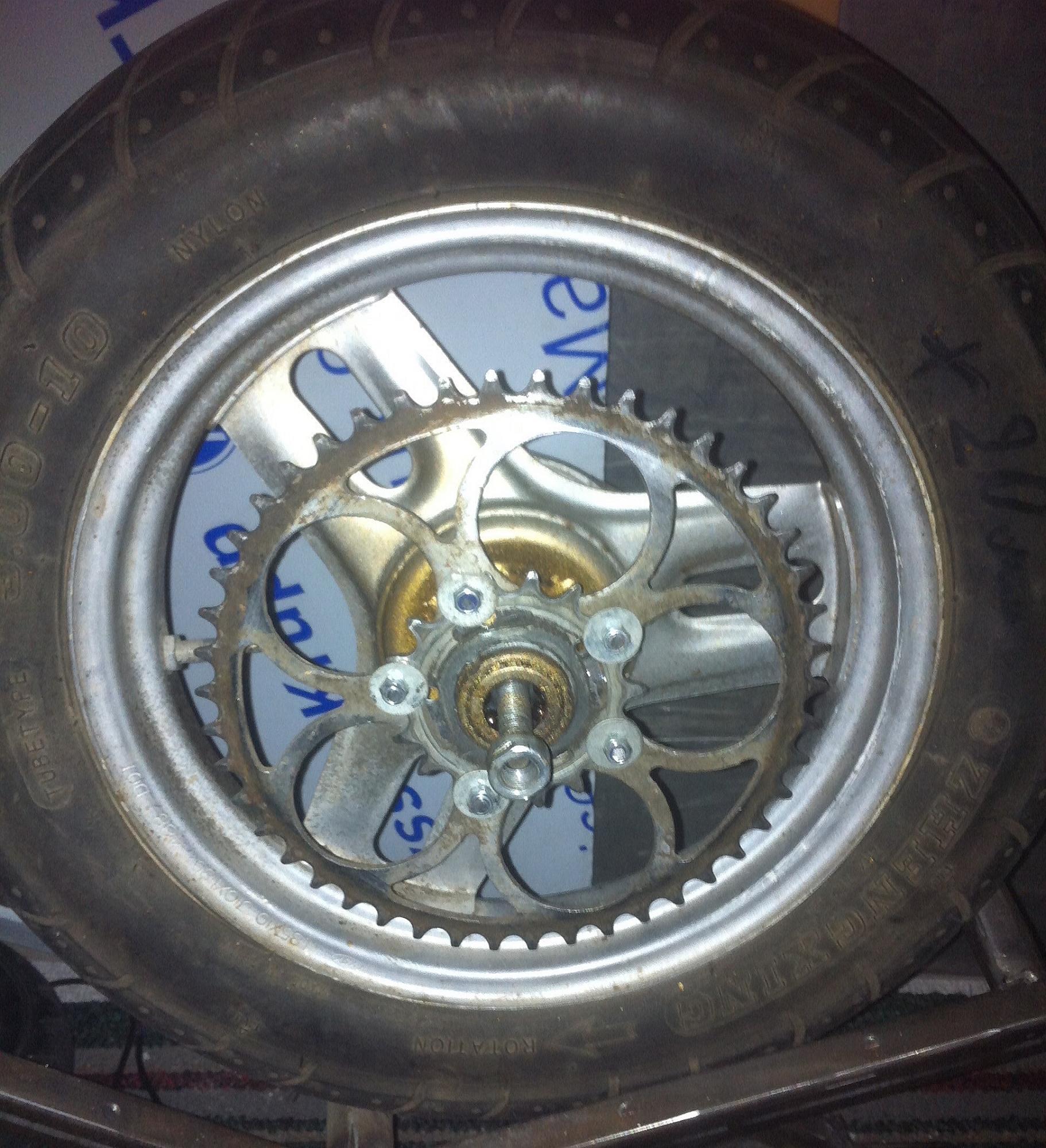

Установил звездочку.

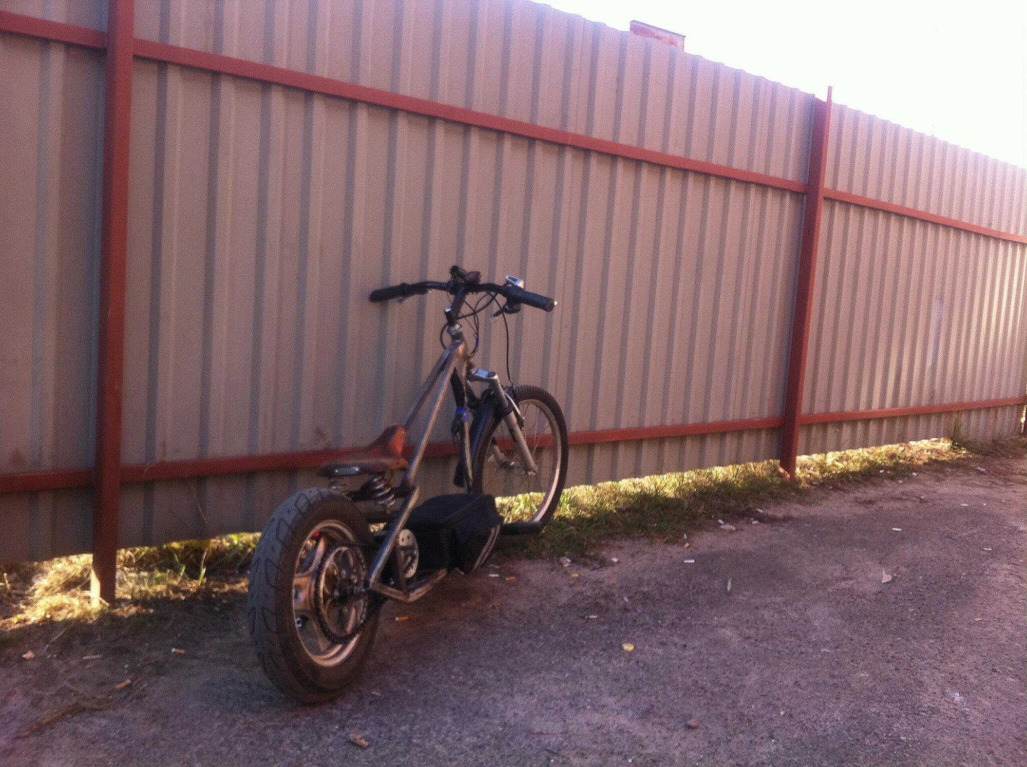

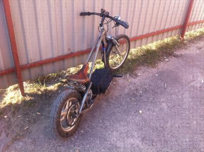

Сегодня первый раз выехал после зимы! Ездил в режиме газ в пол, акб были разряжены на 40%, на ездил 8,5км просадки не наблюдал, как ехал резво так и едет. Единственное что за зиму было сделано, это заменено заднее колесо.

[user]Vagrant[/user], Что у вас за вилка?
48в 26ач езда по "нехорошим дорогам"
Vagrant
Обычная веловилка под 24" колесо.

McGregor
Это получается у вас ведущая звезда на 7, а ведомая на 48 (стандарт) то передаточное отношение 6,8 : 1 ? а двигатель на 500 вт и крутящий момент примерно 1.5-2 Нм...на колесе получается примерно 15 Нм. Вроде все нормально)

Посоветуйте какие лучьше поставить звезд, под велоцепь.
Двигатель 500вт, заднее колесо скутерное 3.00*10

tank6661
Прям так уж и никто..
Мне звонить не  пробовал? Прям возле тебя токарь офигенный есть,выточит тебе любую звездочку...

Vagrant
#140
Подскажите с какой стали сделать звездочки кроме как сталь 45 и 40Х?
Может у кого есть кусок 500*500*3 -45 или 40Х (только по Украине)

dgon.iv
Я делал из дюралюмина д16т, шаг 6.35мм. Отходила 9тыс км.
Классно тебе, только я не могу найти ни сталь 45 ни 40х а д16т точно за парюсь искать!
А д16т для ведущей звездочки сгодится?
