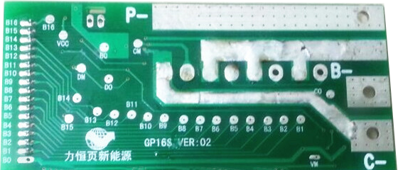

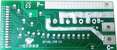

Sergius.Media
#1809
Скажите, такая BMS (БМС) у соловила бывает?
Zivit
#1810
Solowheel V1.0    36V   1000W  12s2p   LiFePo4.
1 поколение.
Плата BMS и схема проводов.
LEE4ER
Цитата: Zivit от 23 Нояб. 2015 в 00:06
Solowheel V1.0    36V   1000W  12s LiFePo4.
Горела?
SolowheelRUS
Цитата: LEE4ER от 23 Нояб. 2015 в 08:10
Горела?
Все бы тебе докапаться до хороших колес))
Не горела, просто коллега Solowheel купил ))
LEE4ER
[user]SolowheelRUS[/user], пара резюков слева, выглядят явно подгоревшими  :kidding:
да и не докапывался я тут - просто невинный вопрос ;)
Sergius.Media
[user]Zivit[/user], вижу что есть балансировка, а есть ли на ней cut-off при разрядке?
Zivit
#1815
[user]LEE4ER[/user],нет не горела. Эта чернота из-за расп...ва, (по английски "human factor").
[user]Sergius.Media[/user], BMS не отрубается при разрядке. Она физически не может отрезать питание, потому, что силовые провода от батареи идут напрямую в контроллер. Через BMS идет только минус от зарядного гнезда. Но BMS дает сигнал "Discharge -" на контроллер (видимо через второй ключ). При отсутсвии минуса на этом выводе контроллер входит в аварийный режим. (надеюсь, что колесо не сбрасывает, но и не едет, этого еще не знаю).
Sergius.Media
Так чего, мои картинки выше к соловилу не имеют отношения?
