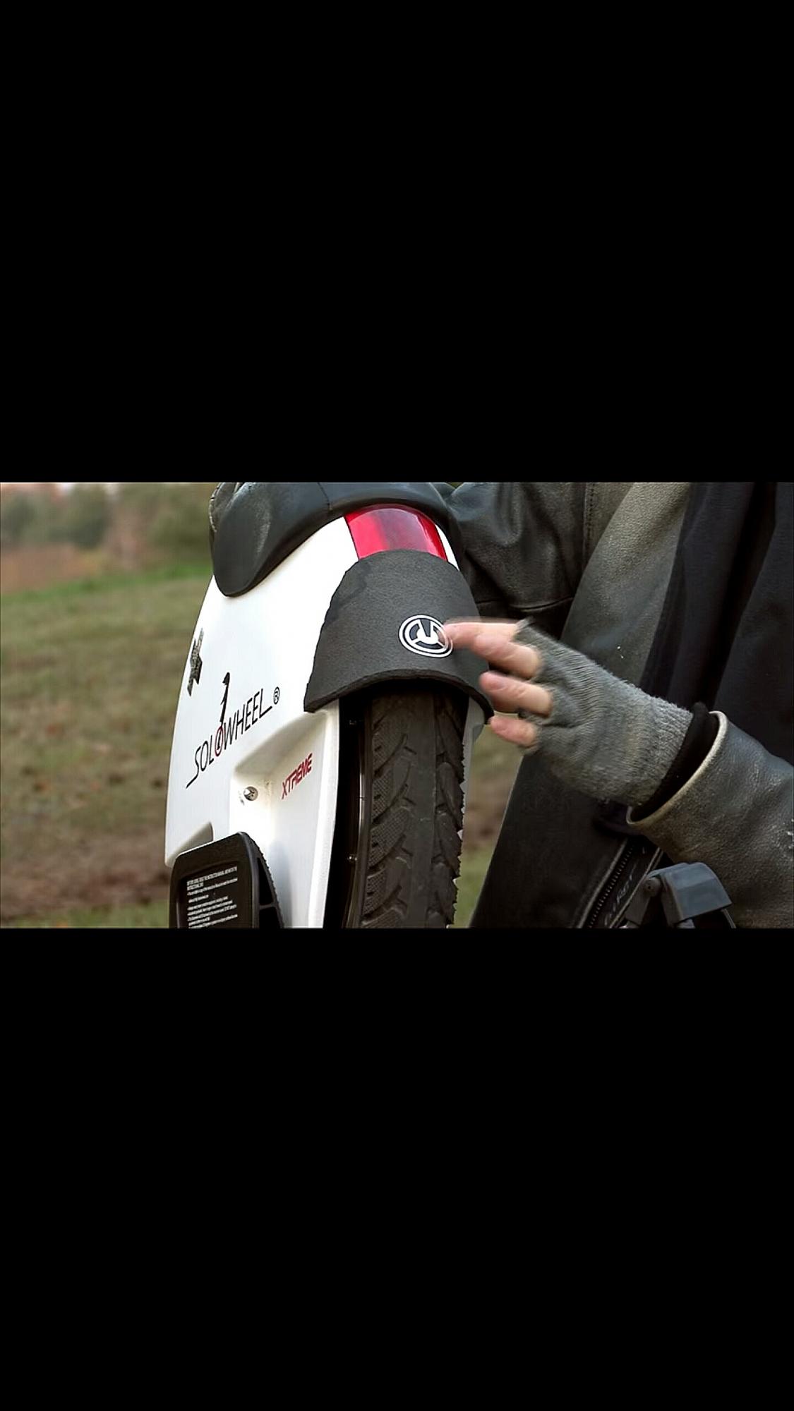

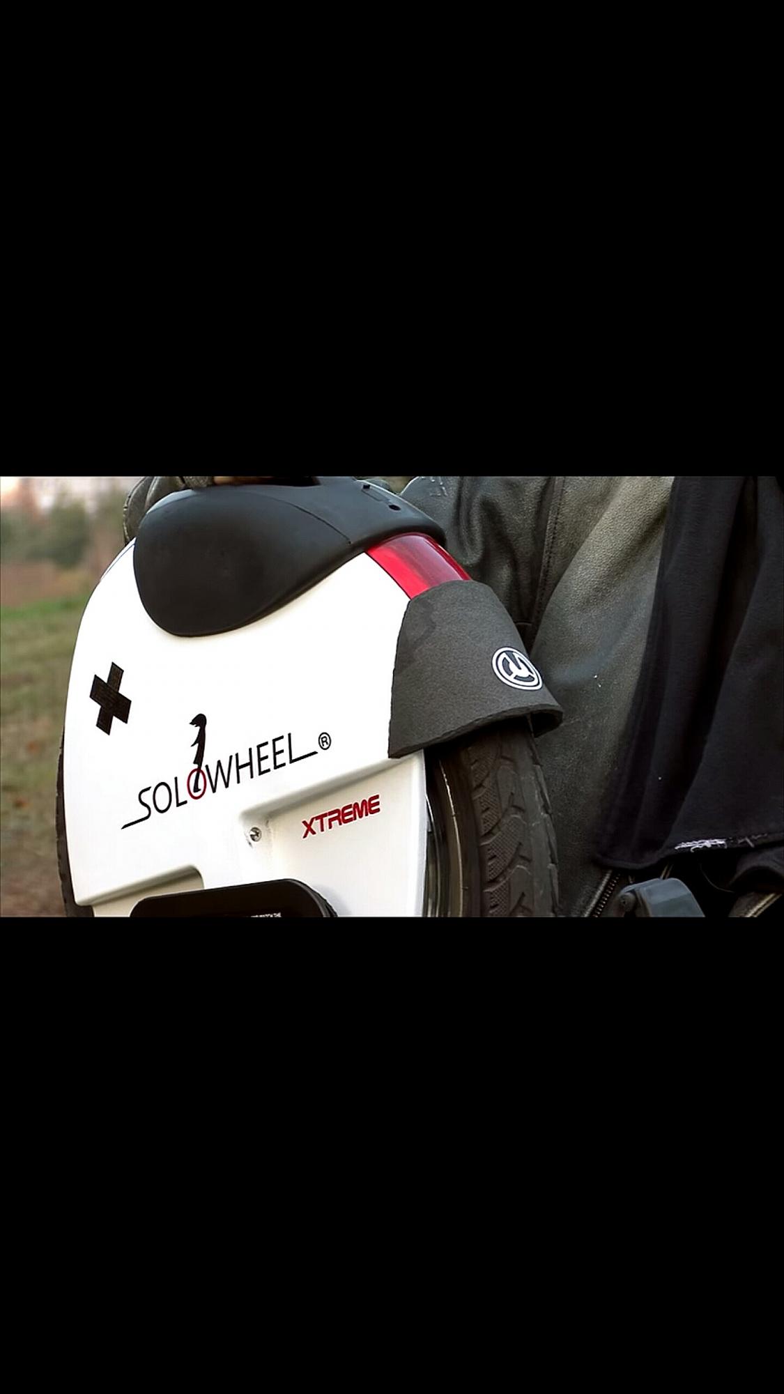

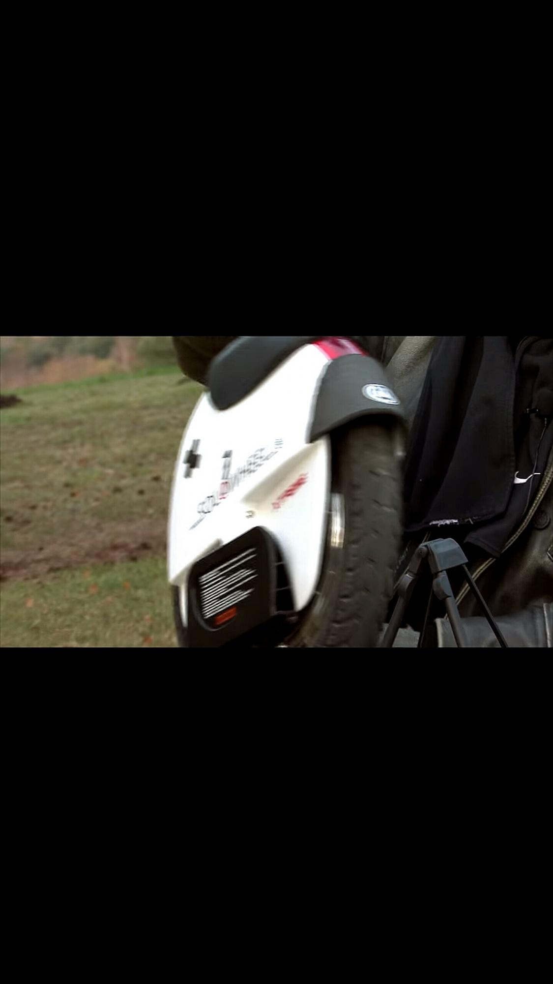

Этот брызговик, неплохо смотрится. Интересно самоделка?
fackir64
Вроде приклеен...

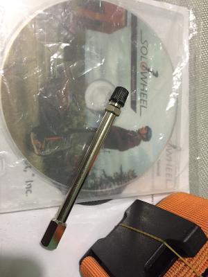

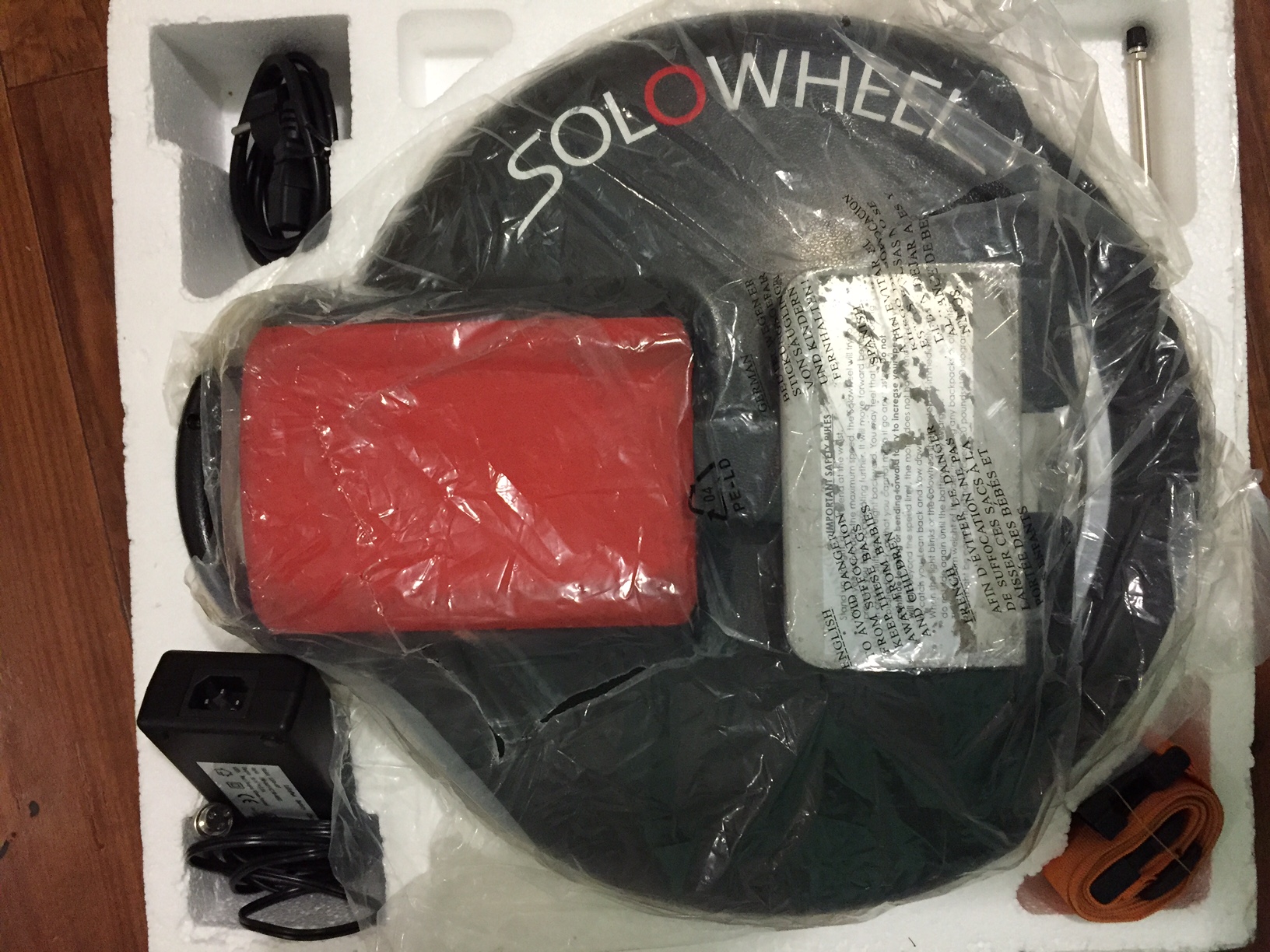

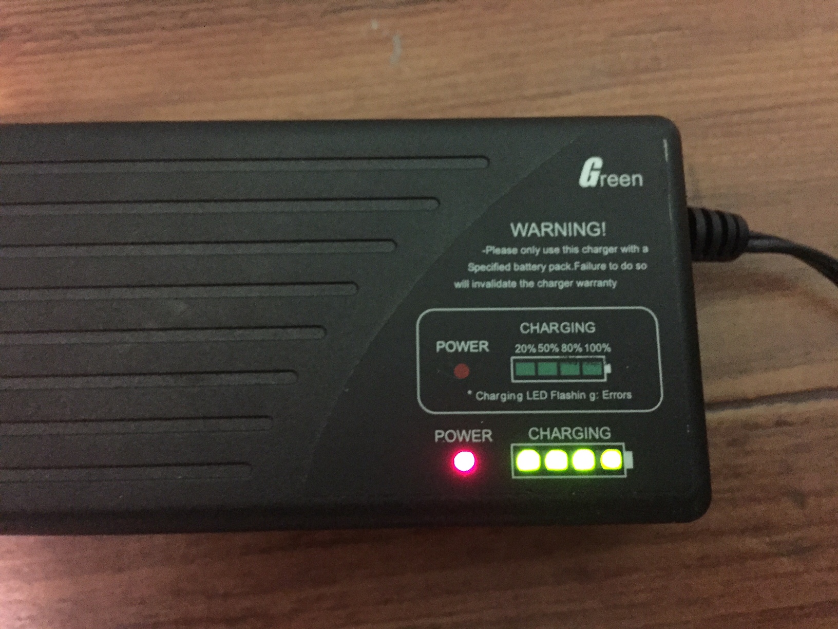

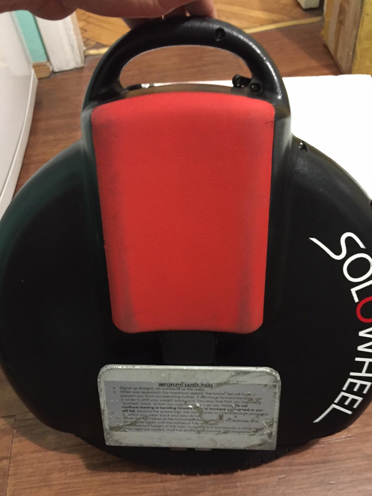

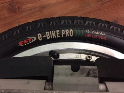

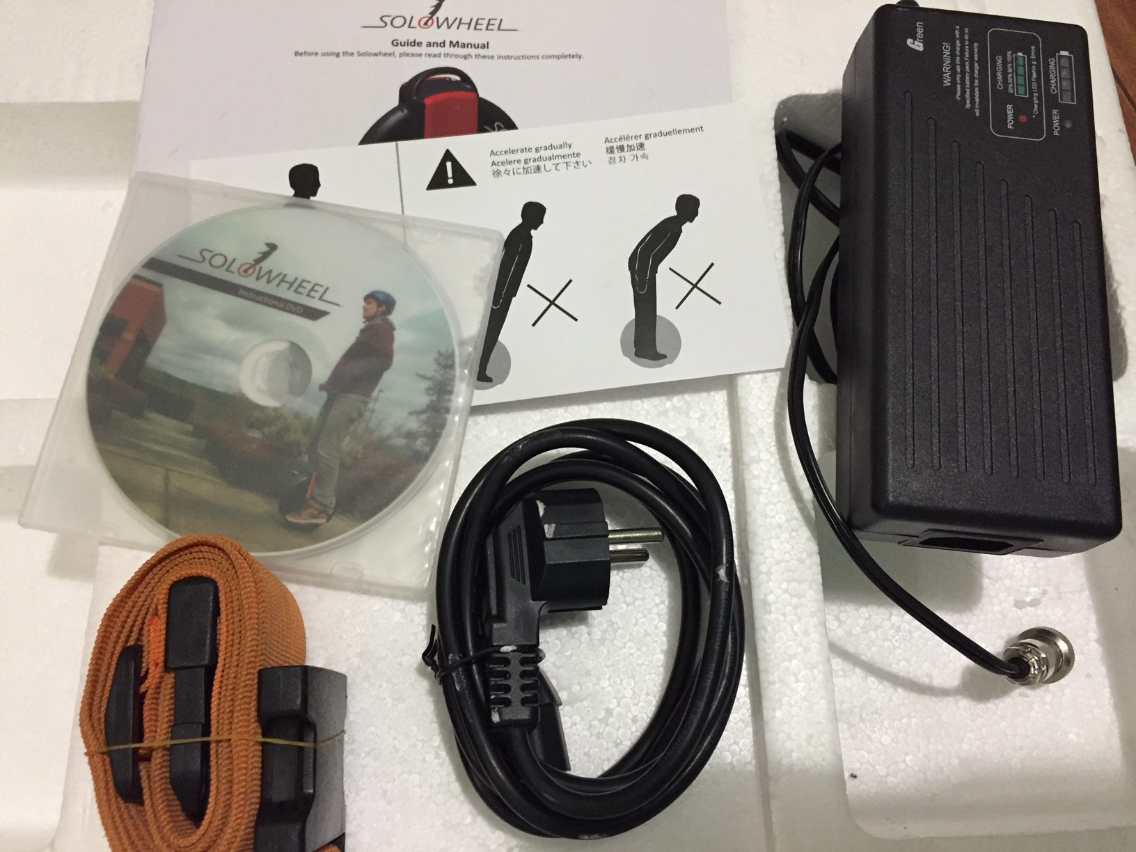

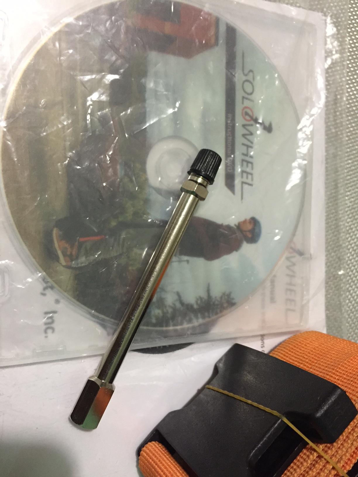

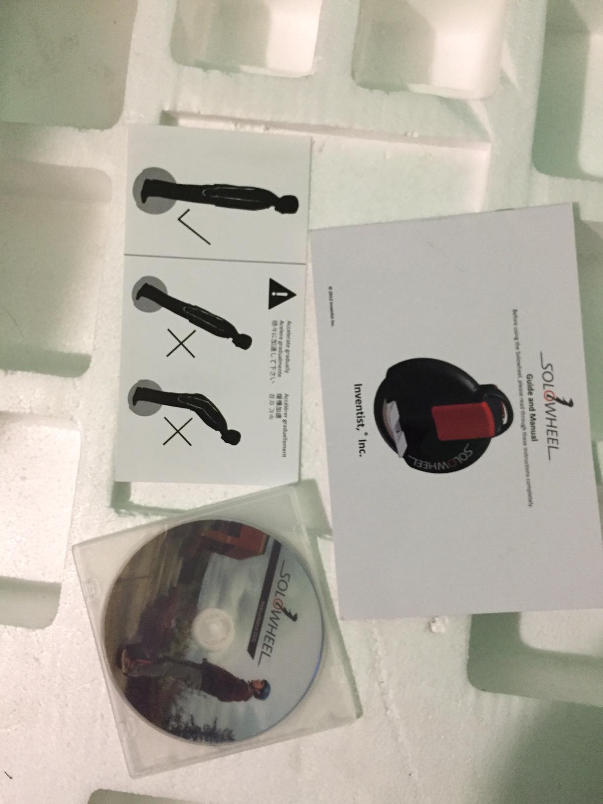

Продают в Киеве цена $ 500 новый стоит $1500 . Но смущает зарядное, не solowheel на нем написано , а green . Разве такими комплектовались оригиналы ? И если родное сгорело и это преобретенный аналог,  какие могут быть последствия , слышал  , что lifepo4 батареи , которые должны там стоять заряжаются особенно , сначала определенным током , потом постоянным напряжением ? Вот фото зарядного и остального.
Для лифера режим в принципе ничем не отличается от лионок (CC/CV). Отличие в напряжении. Ну и лиферы большим током можно заряжать.
