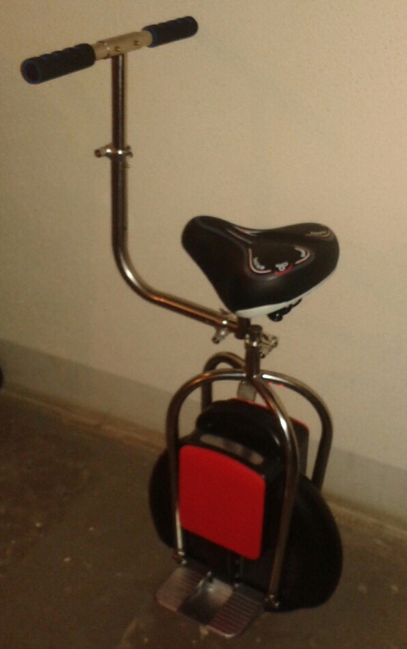

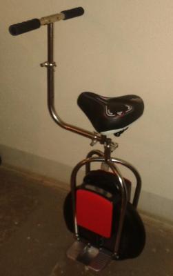

[user]Zivit[/user], как освоение сидячей езды? Я чего-то пол часика потестил в коридоре - нифига не понимаю, чем поворачивать, и, соответственно, как баланс держать.
Zivit
Я опытным путем (тоже в коридоре), понял три вещи:
1. сиденье должно быть смещено сильно назад, таким образом, что когда сидишь с наклоном вперед, центр тяжести в районе живота. Наклон вперед дает возможность тормозить, при распрямлении спины.
2. Сиденье должно быть широкое и жесткое ( без пружин). Это дает возможность смещать вес в сторону поворота перекосом жопы. Точно так же, как стоя держишь равновесие нагружая то одну, то другую ногу перекосом таза.
3. Никак не получается сесть в движении, т.е. надо сразу сидя стартовать.
С Новым годом!
С новыми колёсами!
Электро
То есть, рулить надо, постоянно "перетоптываясь" на пятой точке? Не, это некомильфо! Должен быть какой-то другой способ рулёжки.. Изучаю ролики EhoWheel - там никто попой, пардон, не елозит :)
Электро
#111
[user]Zivit[/user], я не к этому. Стоя можно тоже рулить по-разному! Значит и сидя можно.. Буду учиться! Не представляю, как на SBU V3 без руля ездить, с рулём очень удобно, а на счет задней центровки согласен, с передней центровкой тормозить не очень получается, приходится ногами помогать. А у тебя руль есть?
Я же не просто спросил, что бы ты ответил, я пообщаться хочу :) сиденья на унициклах на этом форуме только у нас с тобой. Вот и пытаюсь пообсуждать эту деликатную тему ;)
Zivit
Не, руля нет. Есть ручка, за нее хочется держаться, но надо себя пересилить. Руками нужно размахивать для балансировки. А вот, то, что ручка зажата между коленями, это дает больший контроль по курсу.
Сергей, если у тебя Gotway, ты же можешь изменить центровку програмно, задав педалям и корпусу какой-то угол.
Электро
[user]Zivit[/user], а ведь и правда, можно назад его "завалить", супер, спасибо за идею!

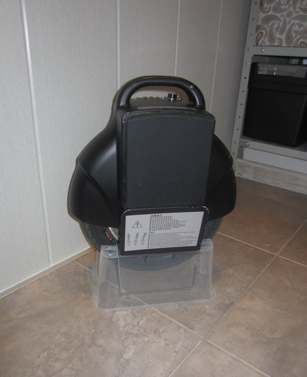

Подставка для моноколеса из коробочки для CD.

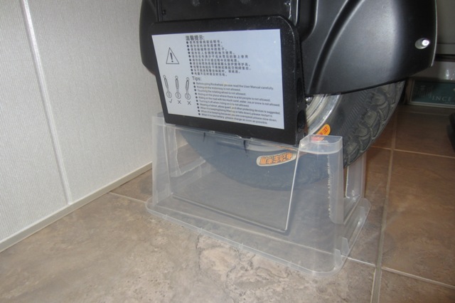

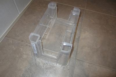

Еще подставочка для колеса из икеевского контейнера салма 5л. Пилил тупым полотном  :ah:

[user]Zivit[/user], Закинь проект ручки в массы. Угол наклона и т. д. :bravo:
airwheel q3 max 340 Вт•ч полная Ласточка с 2014 г.
Сломалась ось 01.2018 г.
Zivit
#124
Если это про ручку для Rockwheel 16, то от нее остались только фотографии по которым можно понять, как она изогнута.
Материал алюминиевая труба 1метр, 15х15 (распиленная на 2 куска) и 12х12 (изогнутая). Эти трубы входят друг в друга без зазора. Внизу, где болты тоже усиление, 5 см узкой вставлено в широкую. Алюминий легко гнется в течении нескольких часов после закалки (нагрев до почернения мыла и охлаждение под водой).
boom
Спасибо. За технологию.  :work: а то я срукожопил из сталюги одиночную ручку (Т образную), один раз проехал и отвалилась. Только здесь увидел адекватные концепции.
