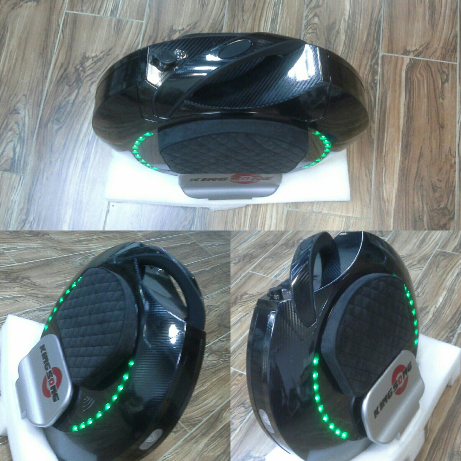

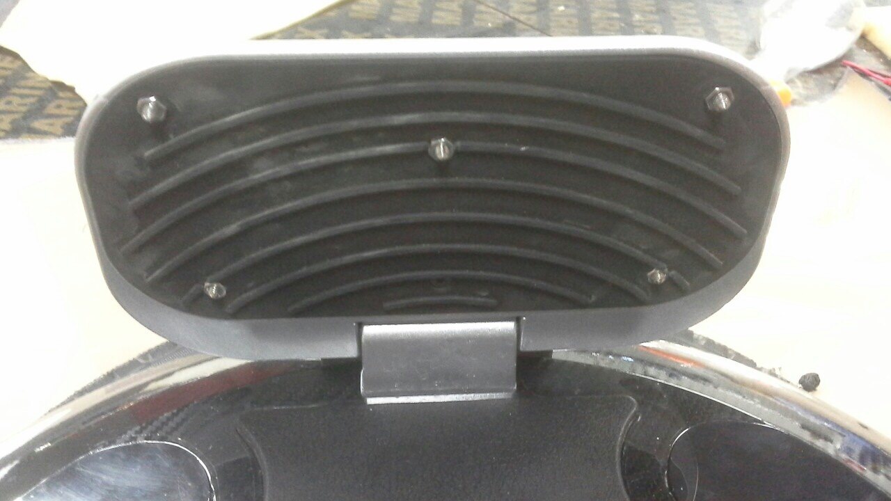

Дон Алехандро
два слоя винила -карбон и антигравийка поверх, шипы на педали. Подушки в алькантару с подложкой (типа комфорт и все такое) и логотип на тыльную сторону педалек  B-)  автор проекта  #Миша Крутов

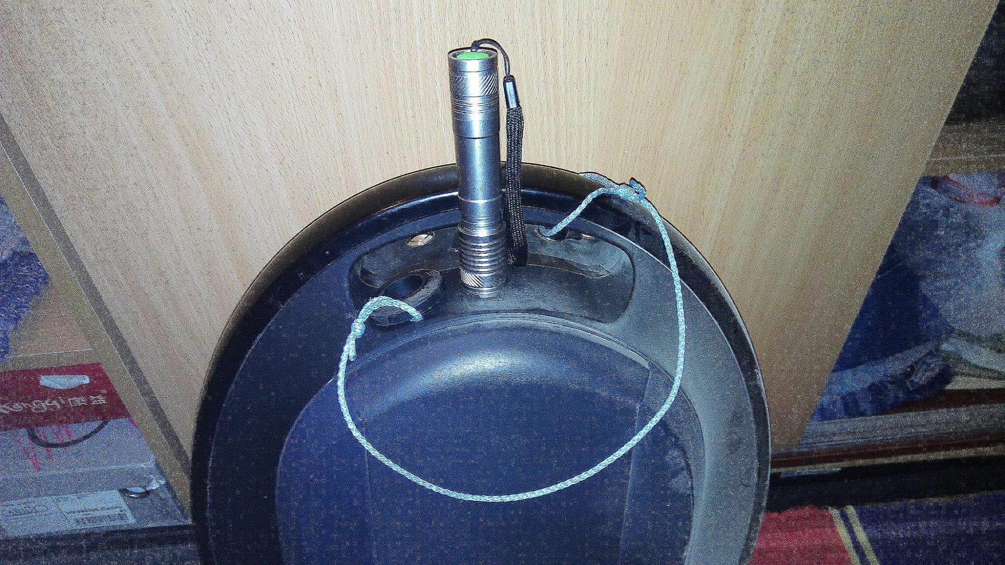

Наконец-то реализовал одну из своих идей. Хочу поделиться.
Итак.  Фонарь в корпусе колеса (штатный) или закрепленный на держателе к корпусу - не совсем удобен и практичен. Он светит только по ходу колеса и может отвалиться (во втором случае) или зацепить.
Я купил в китае такой, мощный, на литиевом аккумуляторе, с регулировкой пятна.
Когда беру его с собой на покатушки, то всовываю его в резиновое кольцо уздечки (уже выкладывал):
Кольцо  -  из остатков запчастей-резинок от Волги или Жигулей, манжета какая то.
В итоге, кажется, получилось неплохо. И колесо страхуешь удобно. И фонарь в руке, куда хочешь - туда и посветишь. Корпус фонаря крепкий из дюраля.

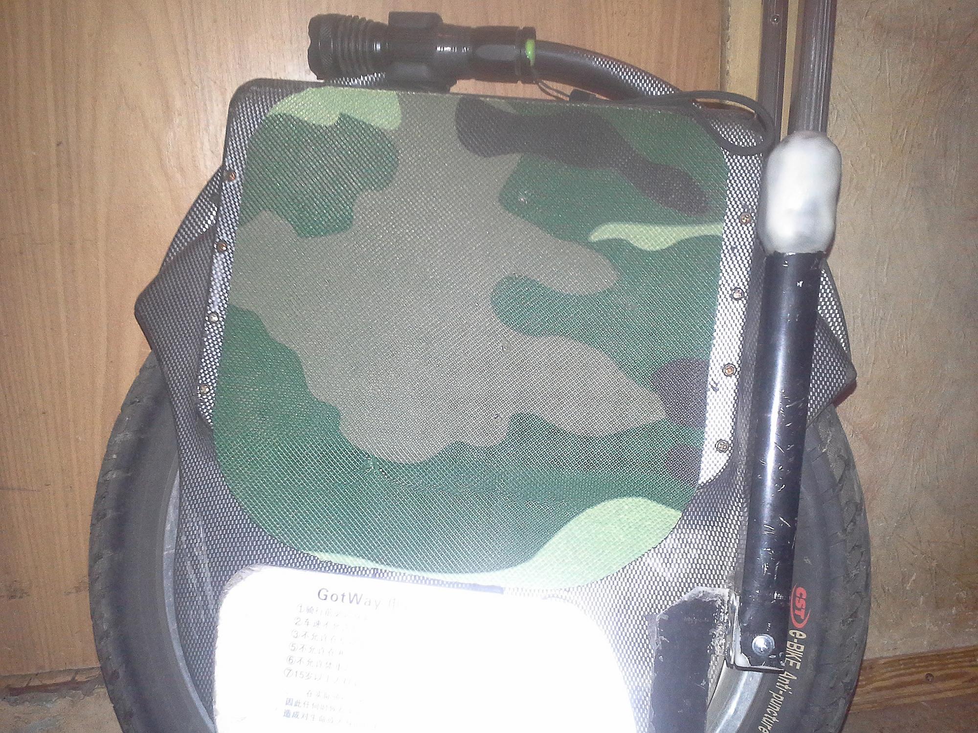

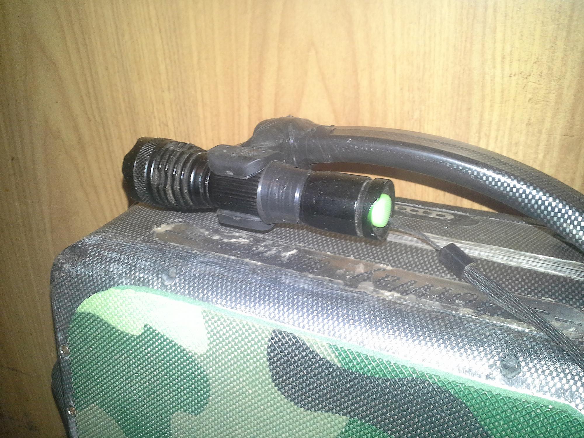

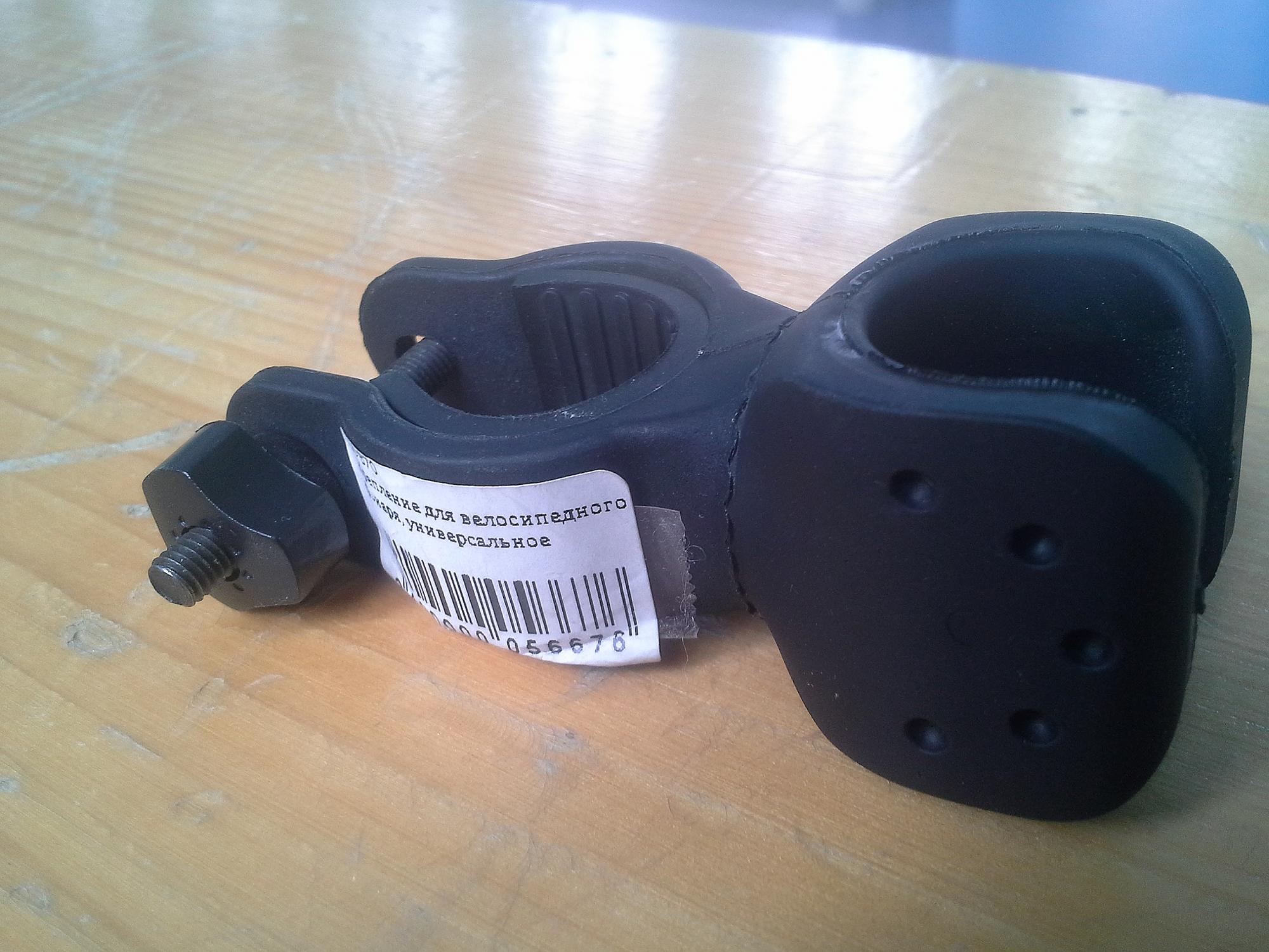

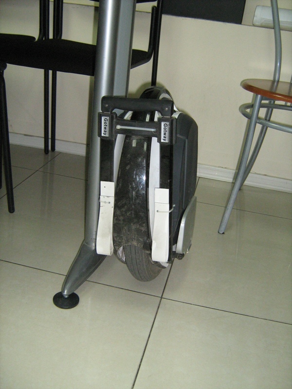

У меня практически такой же фонарь, только крепится к ручке
С помощью вот такого держателя
правда в резудьтате падения у него отломились ушки со стягивающим винтом.  Примотал изолентой, так даже лучше.)))
Кстати, решил проблему с обдиранием щиколоток, при запрыгивании на бордюры выше 10см.
Переклеил боковые накладки . Сделал их по сложенные педали. Теперь нижняя кромка батарейных отсеков тоже мягкая. Пробовал прыгать., никакого дискомфорта.

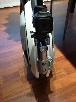

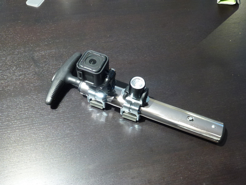

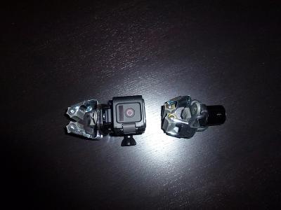

Тут вспомнил про крепления для gopro и прочего *(диодных спотов), надо же показать:
Держатель для инвентаря, зонта, швабры, оказался идеальным, быстросъёмным, держателем для навесной всячины:
Ninebot One E+ (N20 fw:1.2.3) ~4000km | Inmotion V8 (fw:1.1.1009) 1500km | 3x Ninebot Mini Pro (fw:1.4.0) ~800km | Tesla Model S 85D |  BMW i3 Fully Charged Edition | DJI Mavic Pro ; )

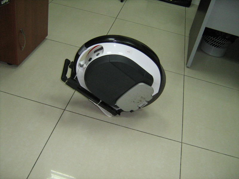

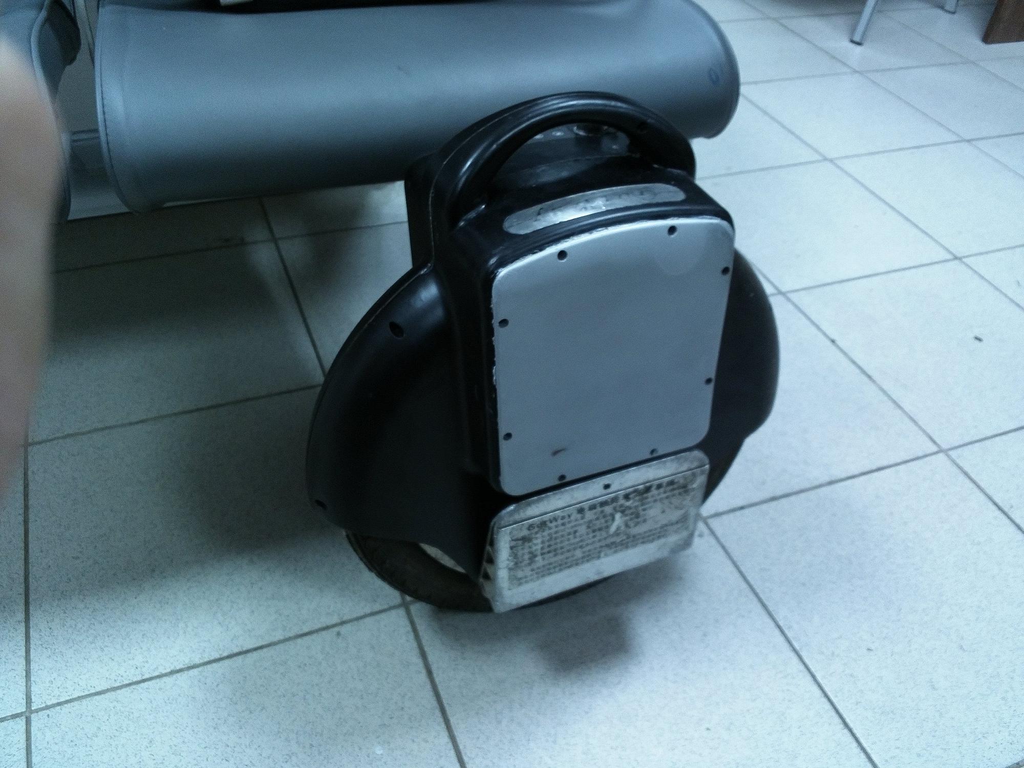

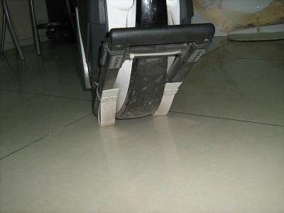

dmitrii_i
Парковочные, скажем так, аксессуары  ;-D
:ah:
Система пружиниста и устойчива, можно ощутимо бить ногой по колесу, не падает. Вчера весь день прыгал с бордюров ничего не цепляет.
ЗЫ Наконец-то я избавился от постоянных поисков стенки, в магазинах и т.п. местах, куда можно прислонить колесо, да еще чтобы оно не провернулось и не нае...сь по оси МК. А постоянно отряхивать боковины/штаны/руки после парковки колеса плашмя на боку уже давно надоело.

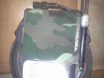

volk0001

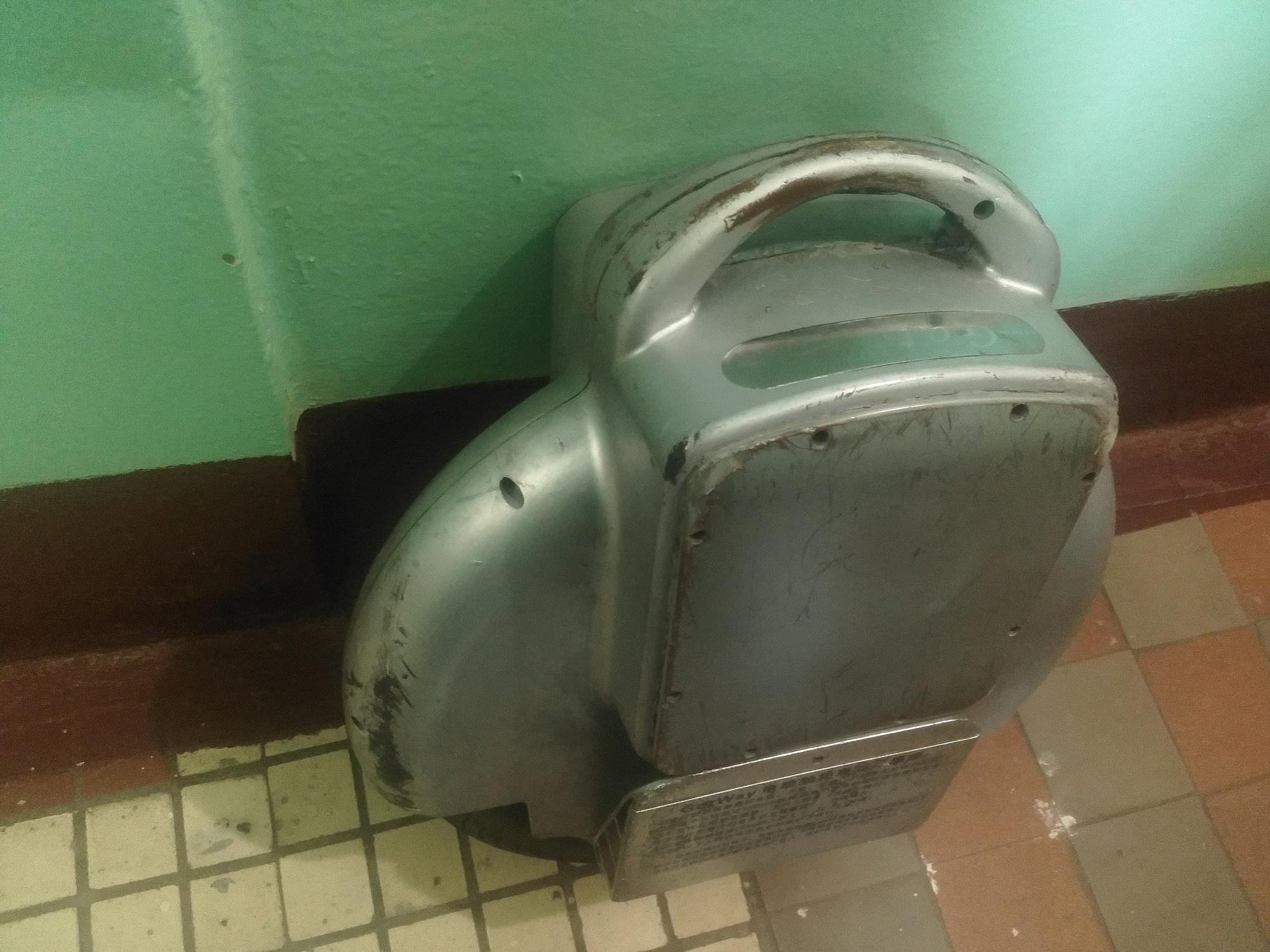

Месяц с небольшим назад я немного разбил колесо, пришлось паять, шпатлевать и красить. Использовал грунт и эмаль за сто рублей из мерлена. Лак, к сожалению, там не нашел. Через месяц колесо стало выглядеть совсем затрапезно:
Особенно сильно досталось ручке:
Доведение до относительно приличного вида заняло всего полчаса, но тем не менее мораль такова:
а. Красить колесо не стоит.
Б. Если и красить, то в темный цвет и автоэмалью с лаком.
В. Грунт необходимо брать в цвет с базой.

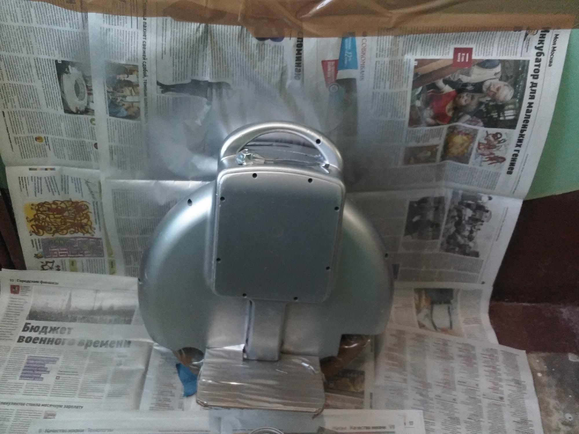

volk0001
[user]Drift3r[/user], спасибо, я уже затарился)
Перекрасил автомобильной эмалью с матовым лаком. Цвет млечный путь, но под матом блеска не видно.
Кстати, обрезание корпуса в виду болящей головы делал посредством перфорации старым паяльником с последующей доработкой бокорезами и напильником. Вони от такого способа не сильно больше чем от болгарки. Тонким слой шпатли берется без проблем, но в участки из суперклея и соды паяльником тыкать не стоит)
