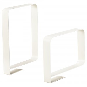

Парковочные, скажем так, аксессуары  ;-D
Поясните, из чего сделали "лапки", пожалуйста!
dmitrii_i
[user]dmitry_[/user], это кусок от ограничителя для книг из икеи kvissle 20463 (сейчас на сайте его не нахожу)

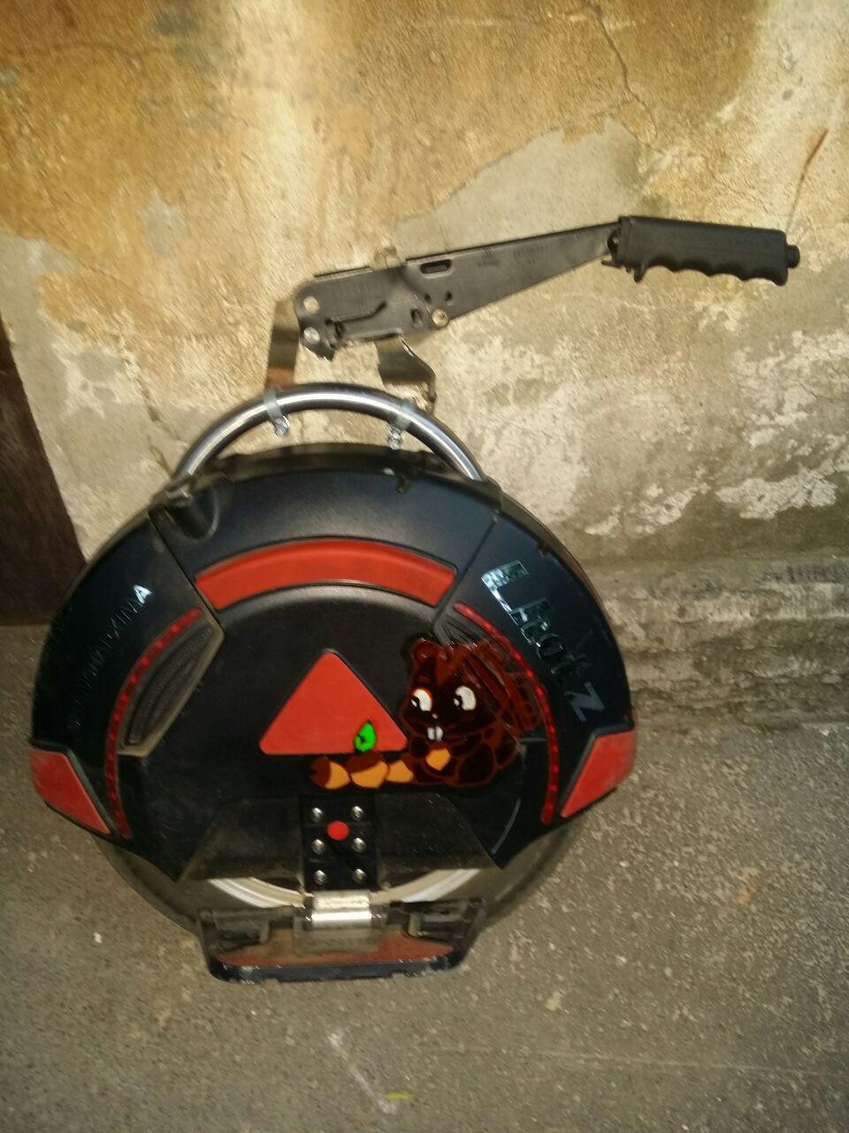

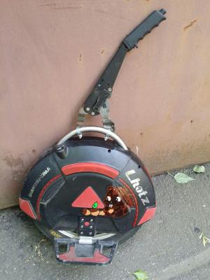

IPS 191 Давно хотел себе ручку. Тут соседи машину в металлолом во дворе разрезали. Удалось выпросить ручку от ручника. Очень удобна в перевозке. Раздвигается с характерными щелчками. Езде не мешает ни в сложенном ни в разложенном состоянии.
IPS 191 Lhotz
Diman_81
[user]Alexsquirrel[/user], во время езды она у вас вперед торчит или назад?
Точно соседи? И точно не чужую машину? Очень смахивает на "...А я, пожалуй, магнитолу возьму"
А поднимать по лестницам как?
Ninebot One E+ (N20 fw:1.2.3) ~4000km | Inmotion V8 (fw:1.1.1009) 1500km | 3x Ninebot Mini Pro (fw:1.4.0) ~800km | Tesla Model S 85D |  BMW i3 Fully Charged Edition | DJI Mavic Pro ; )
Alexsquirrel
Вперёд. Удобнее её выдвигать. Правда приходится колесо тут же разворачивать на 180 и везти.
Либо за стандартную ручку либо за сам ручник. Он выдерживает вес колёса, но таскать менее удобно.

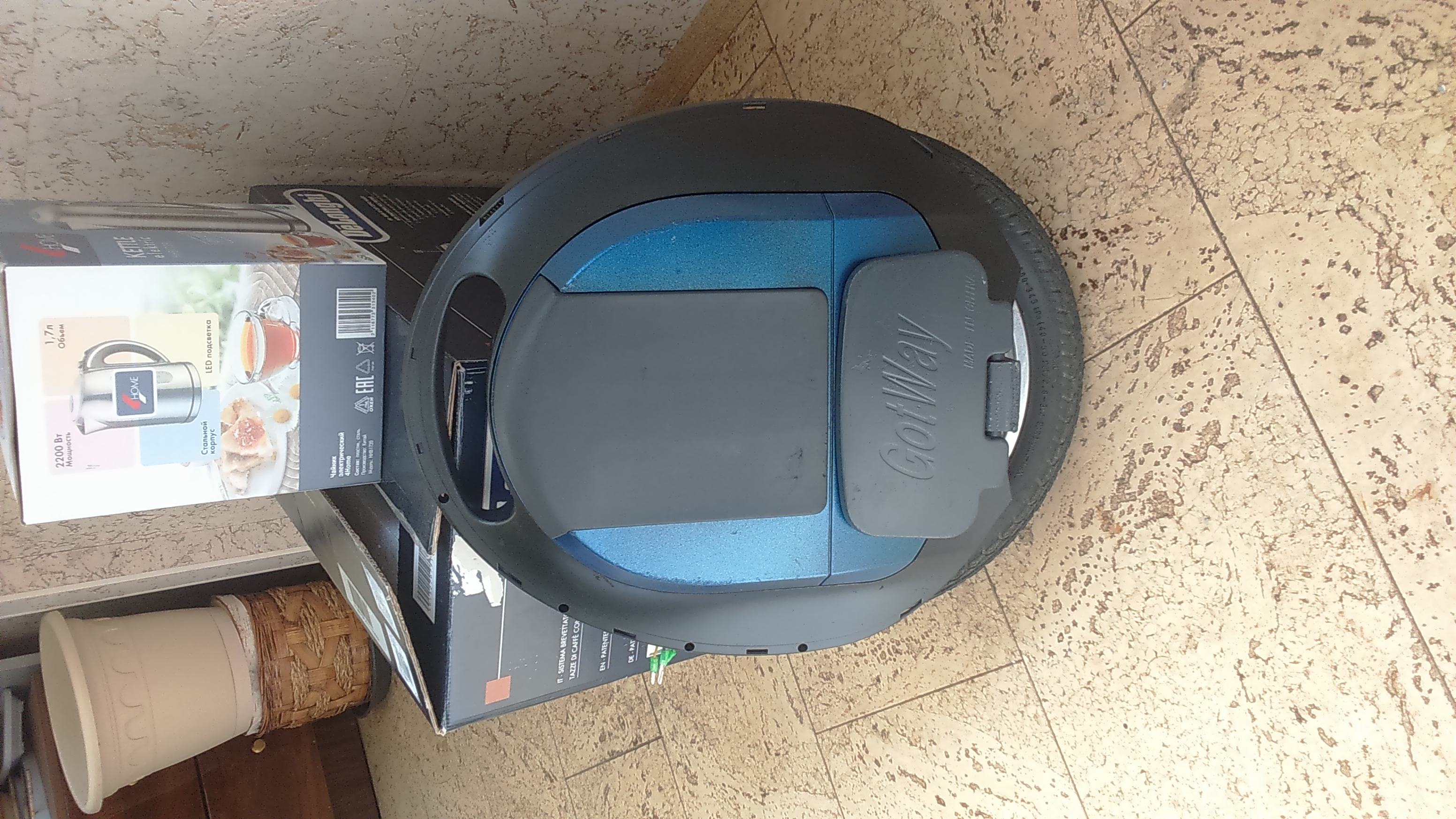

Обновил внешний вид б/у Гота, заменил корпус со старого потрепанного на новый, покрасил элементы в синий металлик, предварительно пройдясь акриловой грунтовкой (баллончик), сделал цвет корпуса потемнее на пару тонов, покрасил подножки. Удовлетворен результатом на 4- из 5 баллов.
Нормально смотрится   :wow:.  Только педали то обдерешь на первой же покатушке
Dexp r1*; Gotway MCM4* 340wh + 340wh; Kit-электровелосипед 350w; электромотор 350w на лодке из ПВХ, мечтаю собрать скутер на 3000 Вт.
Beyond Kayne
Цитата: Alex---Sh от 26 Июнь 2016 в 18:14Только педали то обдерешь на первой же покатушке
Скорее всего так и случится! :)

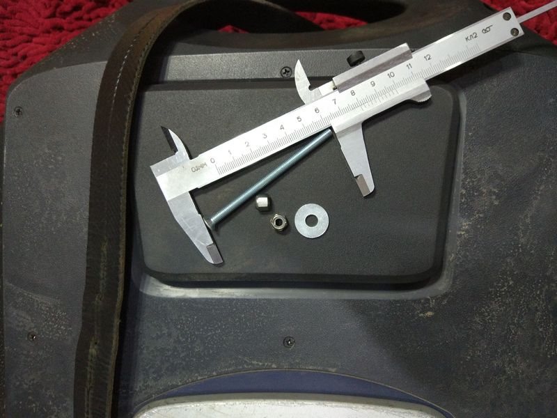

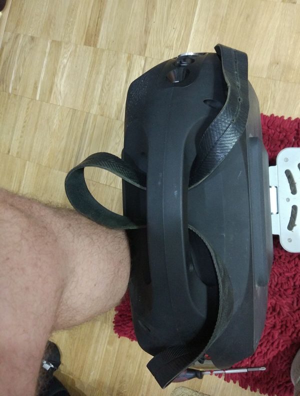

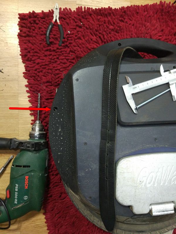

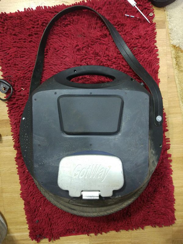

Для тех, кому по каким либо причинам (цена, лишний вес, итп) не нравятся раздвижные ручки. И кому всё же ручка нужна.
Мой бюджетный рецепт:
1) Берем Gotway ACM, 2 винта с конической головкой 5х80, 4 самоконтрящиеся гайки, 2 шайбы. И старый ремень.
2) Выкручиваем винтик и сверлим сквозное отверстие 5мм в корпусе вот здесь, с обеих сторон:
3) Прикручиваем ремнь вот так:
4) Чтоб не мешалось, ездим вот так. По пандусам удобно затаскивать вот прям за эту петельку, не вынимая весь ремень.
Минусы, конечно есть: когда тащишь за ремень, колесо вихляет гораздо сильнее, чем когда за ручку. Но есть и плюсы, можно на плече нести. Ну и минимум ущерба внешнему виду.
PS. Работы на полчаса максимум.
PS2. Переделал ремень в четырехточечный. Стало гораздо приятнее возить, но мысли о жесткой ручке всё еще бродят
