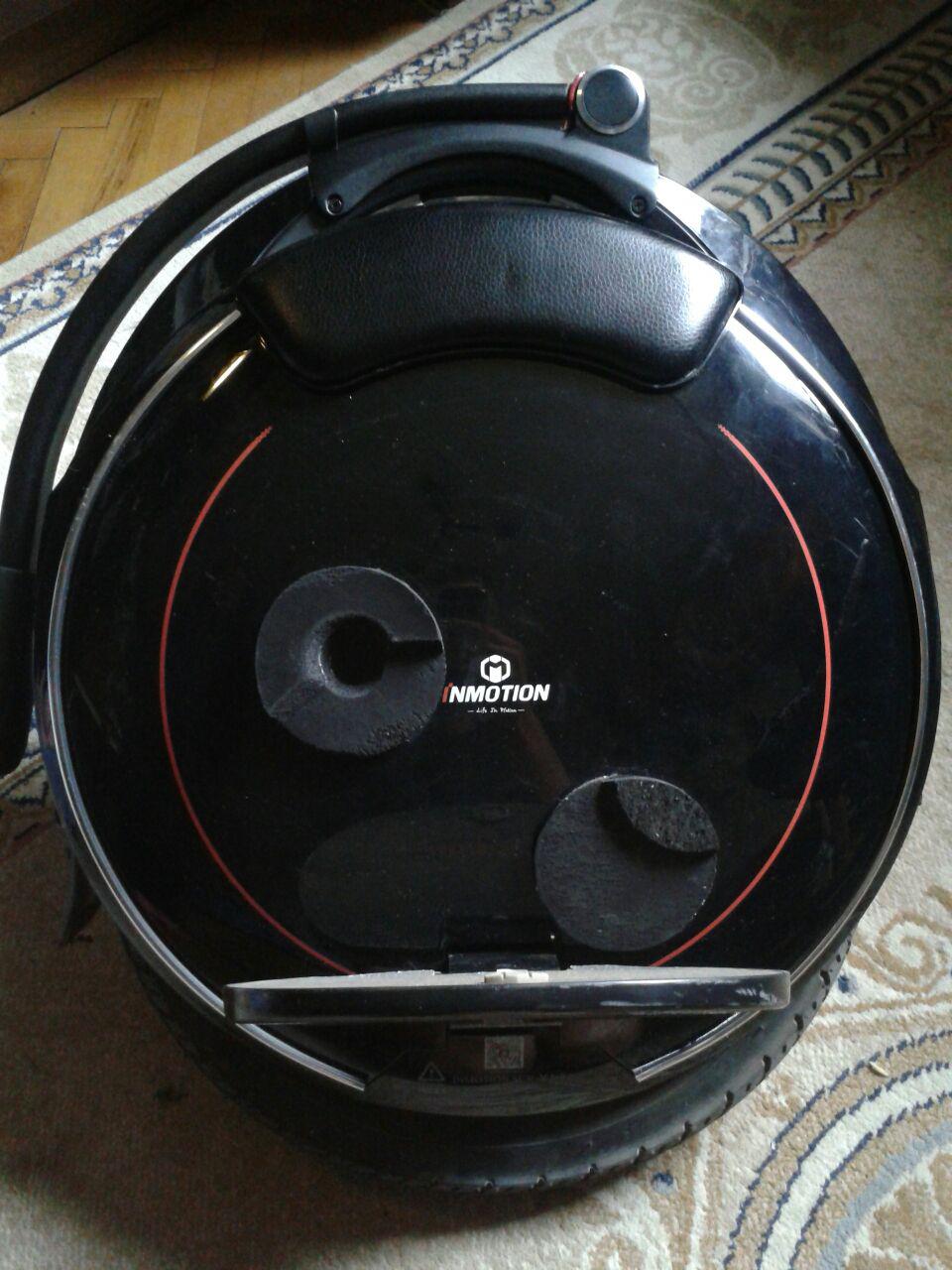

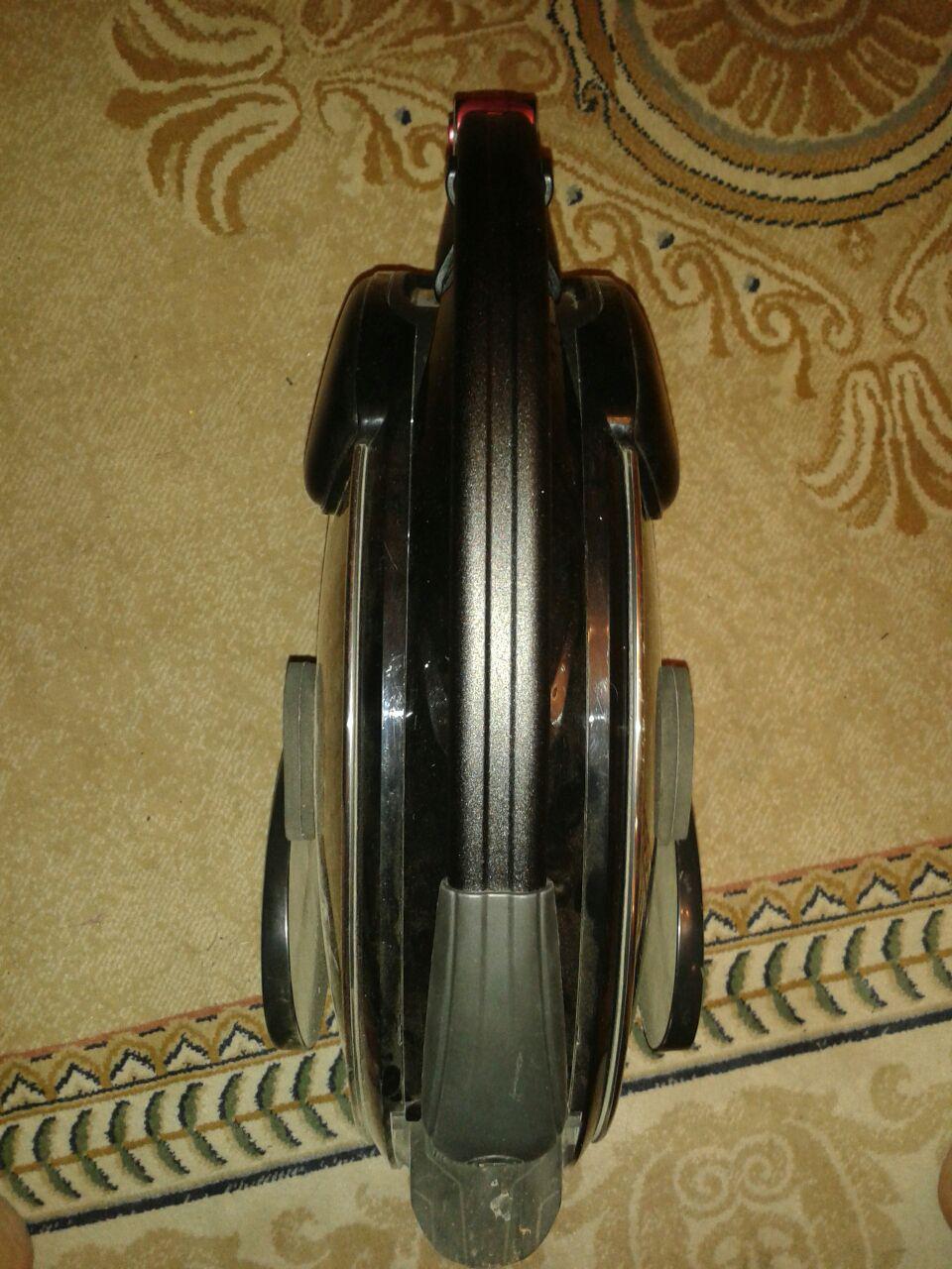

Как только немного освоился на колесе, стал пробовать прыгать. Но подхватывать не за что, по крайней мере Inmotion V5f в обычных кроссовках. Через веточку еще можно кое-как перепрыгнуть, но на бордюрчик, пусть самый заниженный, даже и пробовать не хочется. Судя по видео многие прыгают с отрывом стоп от педалей, подхватывая колесо как получается, но мне так стремно и некомфортно, по крайней мере пока, с опытом три недели. В итоге после нескольких пробных вариантов придумал подходящие накладки, с ними просто поехал и стал запрыгивать на бордюры  :dance:.
Подробнее под спойлером.
Купил колесо. На первых же неровностях стало ясно, что без подушек под косточки ездить больно. Приклеил штатные ( как на AliExpress ), постаравшись их расположить как-нибудь так, чтобы запрыгивать на бордюры. Косточкам стало комфортно, но вот прыгать штатные подушки практически не помогают: скользкие, нога не цепляет, контроля никакого. Даже просто при езде по неровностям и при спрыгивании стопы смещаются по педалям взад вперед, перекашиваются мысками внутрь. Отодрал, следы клея удаляются бензином.
Полазил по форуму, посмотрел видео, толком никто ничего не предлагает, только один прыгучий китаец советует делать из нескольких слоев неопрена объемную дугообразную подушку над косточкой. На видео у него видна и другая более громоздкая конструкция на другом колесе, полностью повторяющая стопу, думаю работает отлично, но не эстетично и не дает закрываться педалям. Но и основной вариант не фиксирует стопу при прыжке. https://www.youtube.com/watch?v=NEFZmKrApLw

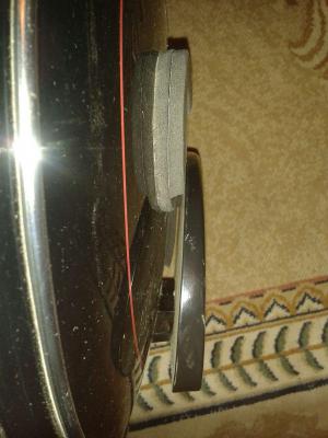

Долго пялился на ногу, решил попробовать обойтись просто нескользящими мягкими накладками из пористой резины толщиной 6 мм, по две с каждой стороны - одну по центру косточки, другую напротив основания большого пальца. Колесо сжимаешь, резина проминается и образуется углубление, за которое и подхватываешь. Работает, косточке комфортно, можно прыгать, но невысоко, сантиметов 6, выше не хочется :) Было бы колесо раза в два легче, наверное было бы достаточно. А так при попытках прыгать сильнее контроля не хватает, ноги отрываются от педалей, при нескольких прыжках подряд уходят по педалям назад, при запрыгивании на бордюрчики уходят по педалям вперед.
Опять долго пялился на ногу. Решил сделать углубление под косточку и добавить слой, за который цепляться как спереди, так и сзади. Кроме того ограничить перемещение стопы взад/вперед. Работает. Можно повиснуть на турнике и держать колесо в воздухе. Поехал кататься, подъезжаю к бордюру, у которого слезал, чувствую - могу, попробовал - и правда могу :). Стал запрыгивать на бордюры сантиметров 12. Опыт на колесе три недели, около 100 км. В следующую поездку стал прыгать полноразмерные бордюры. Стопы не отрываются от педалей, не смещаются. Чуть жестковато косточкам, через пару часов хочется помягче. Может сделаю чуть более анатомично, или из более мягкого материала. Педали закрываются чуть не до конца, возможно это проблема для педалей на магнитах. На моем колесе от этого даже удобнее открывать ногами.
Конструкция простая. Два слоя пористой резины по 6 мм, какой - не знаю, нашлась в гараже. Альтернатива - нескользящий коврик для Йоги из TPE (Thermoplastic elastomer). Диаметр 7.5 см, отверстие в основании 1.5 см, вырез под углом 45, ширина переднего лепестка 3 см. Двусторонний скотч ( из Леруа Мерлен ).
Накатал с ними больше 40 часов - держатся, не отрываются, не сдвигаются.
