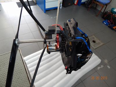

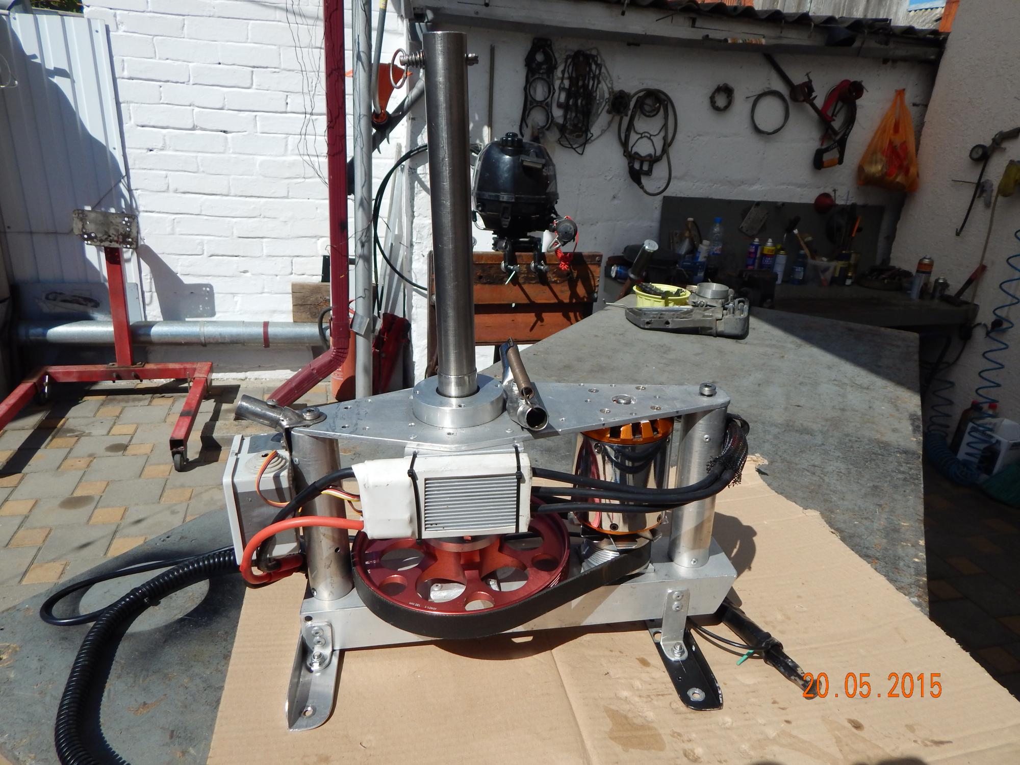

Полный примитив! Ничего нового. Все почему то думают, что здесь какое то Ноу-хау спрятано. Даже смешно!
Постараюсь завтра сделать фотки, если не успею , то после завтра.
Flipper

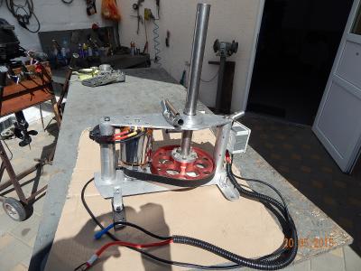

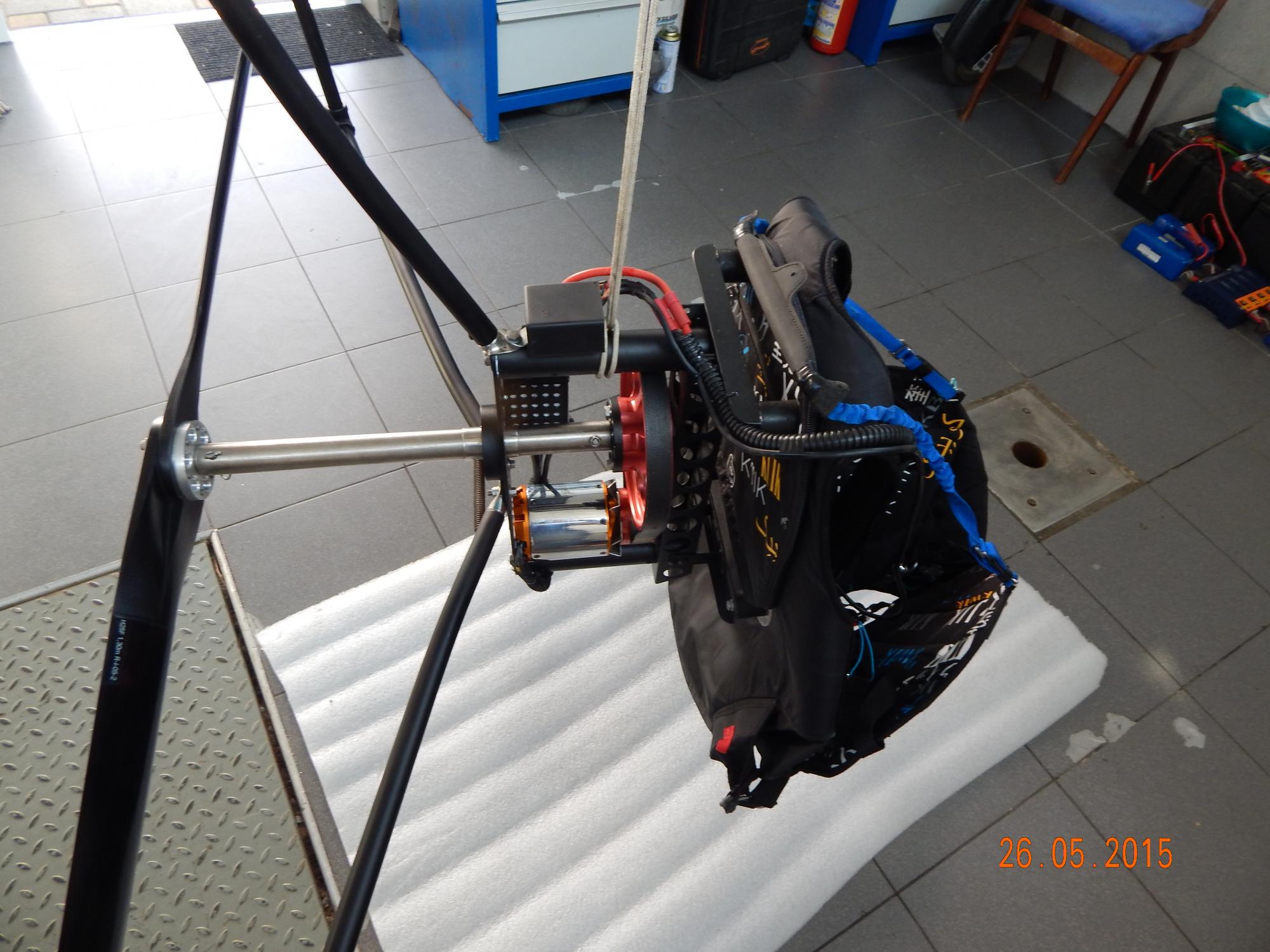

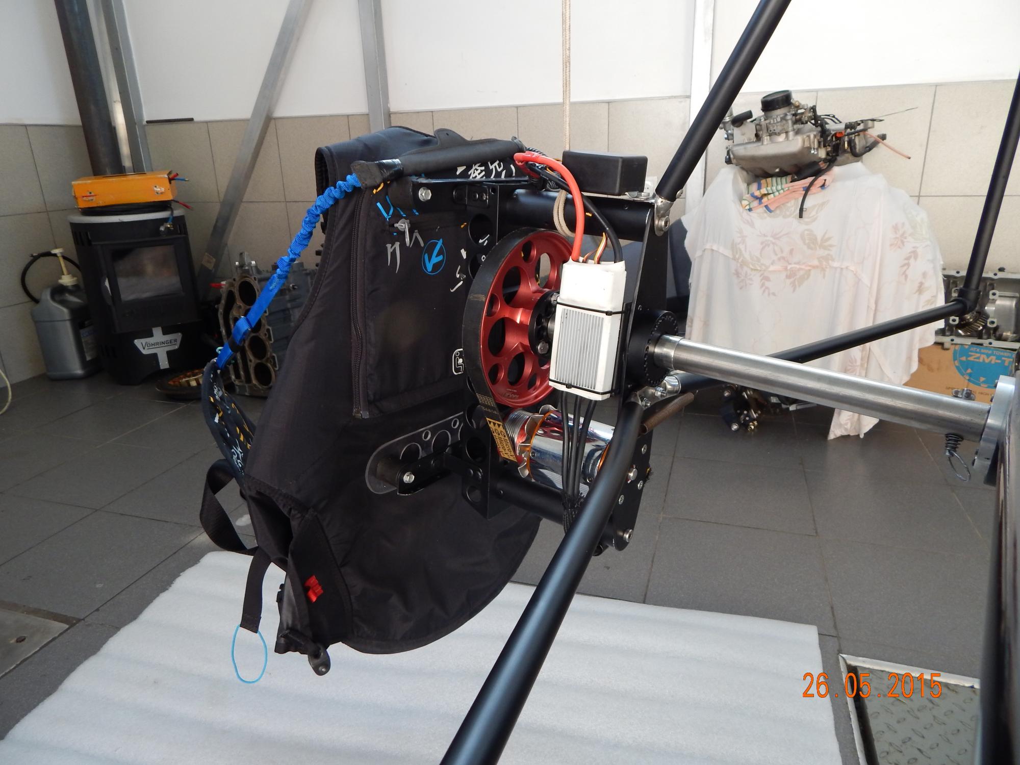

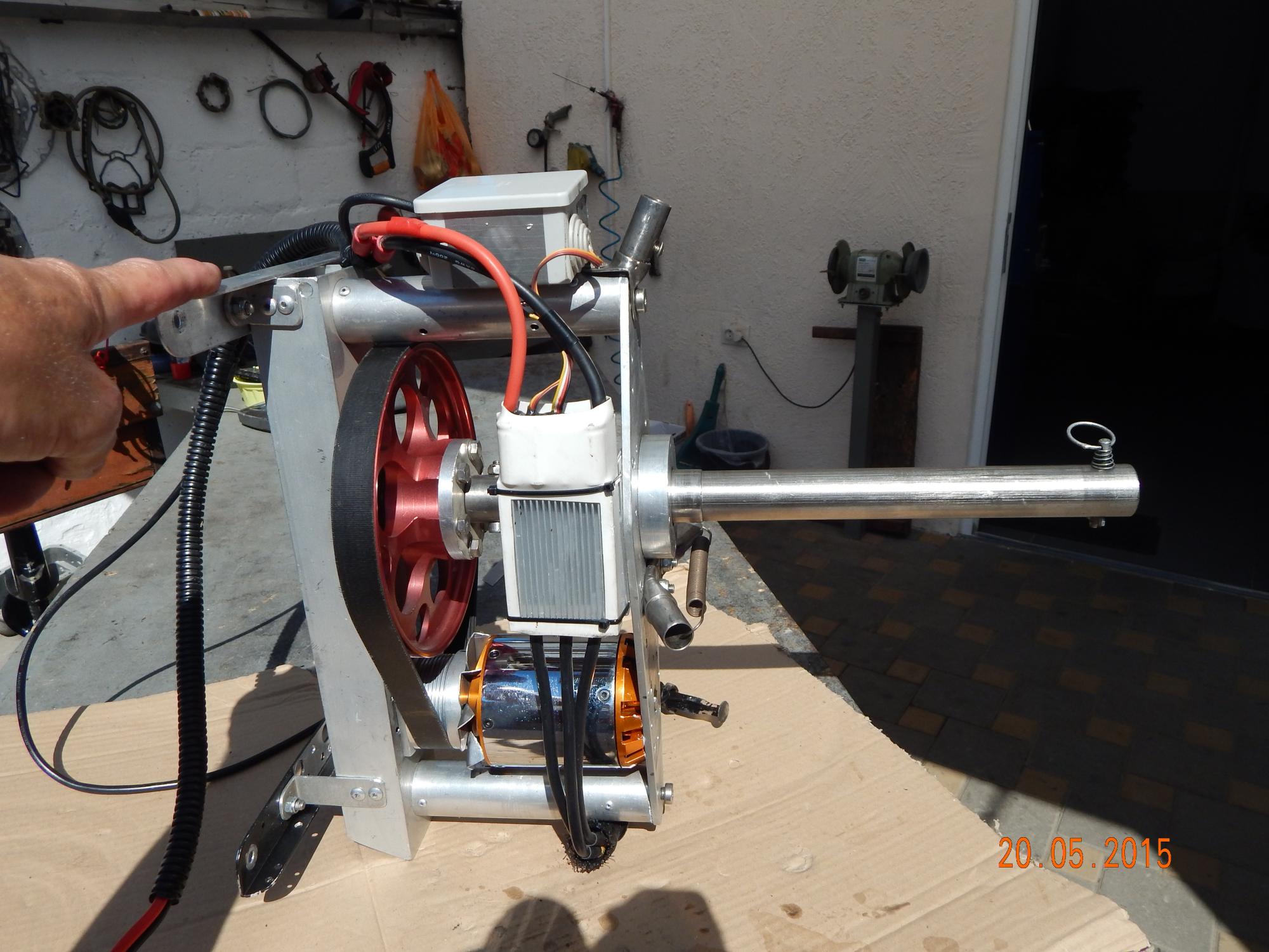

Вот фотки установки без подвески ограждения и винта, для большей наглядности -
poraboloid
Шкив вроде от стиральной машинки.
Ось цельная на винт ?
Модель движка и регулятора пожно полюбопытствовать ?
Flipper
Ведущий шкив, точеный , а ведомый от парамотора РАКЕТ-120.
Ось винта - титановая труба, очень легкая и прочная!
Движки такие уже не выпускают, но есть аналогичные,например - http://www.parkflyer.ru/product/386732/
Контроллер вполне подойдет вот такой  -  http://www.parkflyer.ru/product/745044/

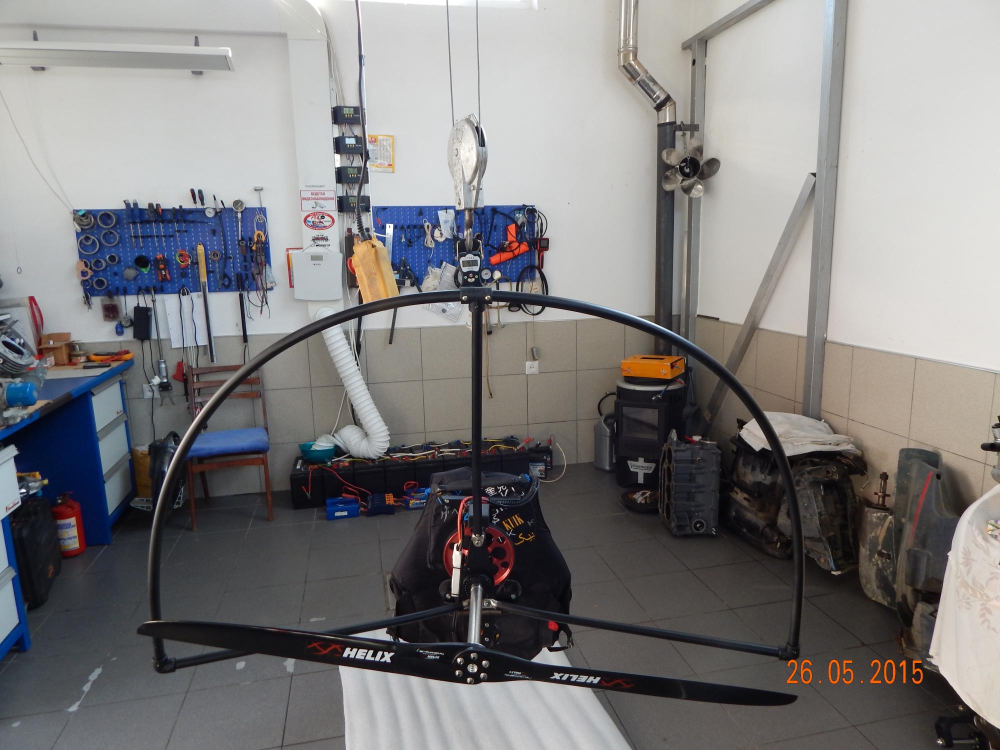

Отталкиваясь от личного опыта,могу сказать,что у Эл.парамотора есть плюсы в сравнении с обычным-бензиновым парамотором.Это меньшая нагрузка на спину, правильная развесовка(установка сзади,батарейки спереди),меньше шумность,практически нет вибрации, очень комфортный старт,простота конструкции,соответственно высокая надежность!
У меня есть так же и бензиновый парамотор (Снап-100), так что мне есть с чем сравнивать.
А научится летать на параплане не сложно, но чтобы летать ХОРОШО,нужно постараться :run:
Батарейки чувствуют себя хорошо,главное следить за ними, я очень внимательно слежу за разницей напряжения по банкам и если нужно выравниваю до нормы. Для полета в горизонте,мне достаточно пол газа.

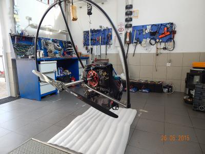

Вот что получилось у меня -
TSprinter
А сколько Ач батарея? На сколько ее хватает? Какие токи настроены?
max7777777
Батарея на 20 АЧ, хватает на 15-20 минут, ток максимально продолжительный 160 А, в горизонтальном полете около 100 А.
