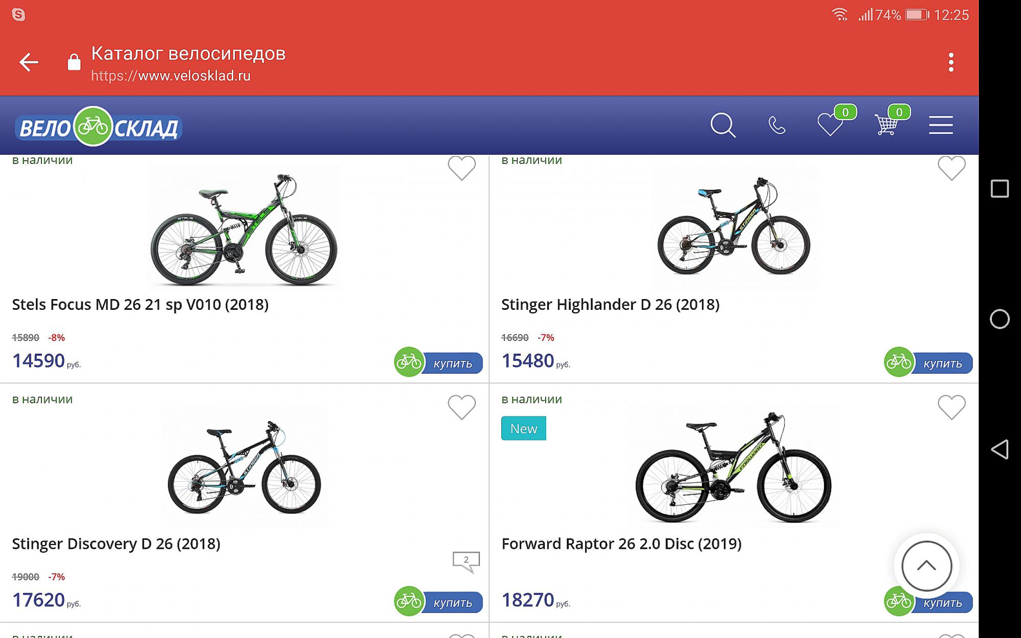

А кто-нибудь является счастливым обладателем Stinger discovery 26"?
Интересует диаметр штока вилки. Возможность замены на Suntour xcm.
И задние дропы сфоткать можете у него?
Ищу донор 26" под бафанг bbshd мид-драйв.
Ну, если не стингер, то какой-то другой стальной двухподвес 26" с дисковыми тормозами. Только раму хочу типа как у стингера, а не лямбда-образную, как у большинства на картинке.

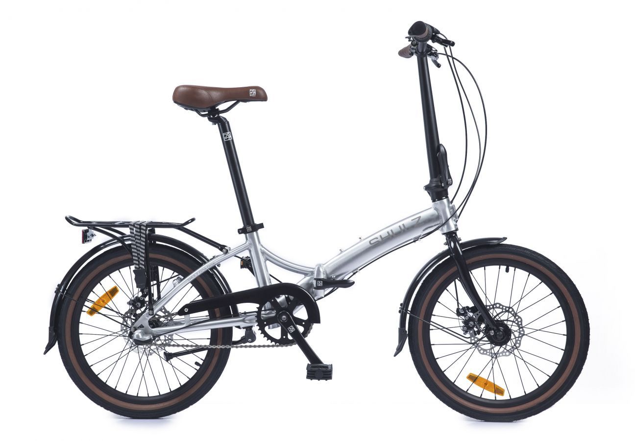

- вот тоже в поисках донора для электрификации под задний или полный привод присматриваюсь к Shulz, но смущает
  -разъемная поперечина на раме, насколько это прочно или наоборот;
  -ценник в 41000;
  -заднее колесо с 8-скоростной втулкой, но под замену, если заднее мотор-колесо;
  -если только переднее мотор-колесо (для зимы переднее мне не очень понра).
Есть еще владельцы Шульцев (Shulz Lentus и др), кто их переделывал под электро?

[user]Basilio[/user], У моего коллеги уже 3 шульца, 2 по 20" и новый - 24", 3" резина, всем доволен. Владеет уже несколько лет. Марка производит впечатление простой но надёжной, без проприетарных решений что облегчает апгрейд и ремонт.

У меня вот такой за 16000, ездит уже 3 года круглый год, сочленение впорядке, разбил только одну педаль о булыжник :
заменил сидение, тормозные колодки меняю первый раз (жду с Али ).

[user]Basilio[/user], про эту поперечину не беспокойтесь, она свою работу выполняет,  добавляя жесткости раме, у меня на дахоне точно так же сделано, проблем нет.

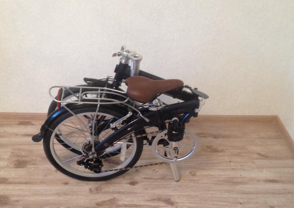

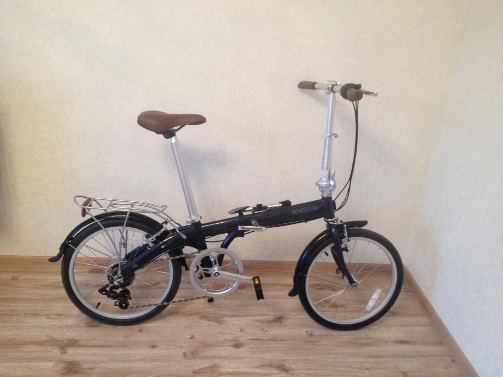

Еще интересно на Shulz Lentus (или другой) не примеряли ли кто миддрайв поставить?
Встанет туда и какой? (Каретка NECO B910 картридж, закрытые промышленные подшипники, размер 68/122,5 мм)
Сохраняется возможность пользоваться 8 -ми скоростой планетарной задней втулкой, но как у нее с надежностью на нагрузках будет еще вопрос.
Насколько сильно уменьшится расстояние до асфальта, мож кто ставил на какие-то другие складнички?
Какие недостатки у такой электрификации складника?
Складыванию мешать будет?
PS Передняя вилка написано "Вилка   алюминиевый сплав 6061, без амортизатора".
- Если с 2-мя дропаутами , то 500 Вт  передний мотор с редуктором возможен или ... надо менять вилку??*

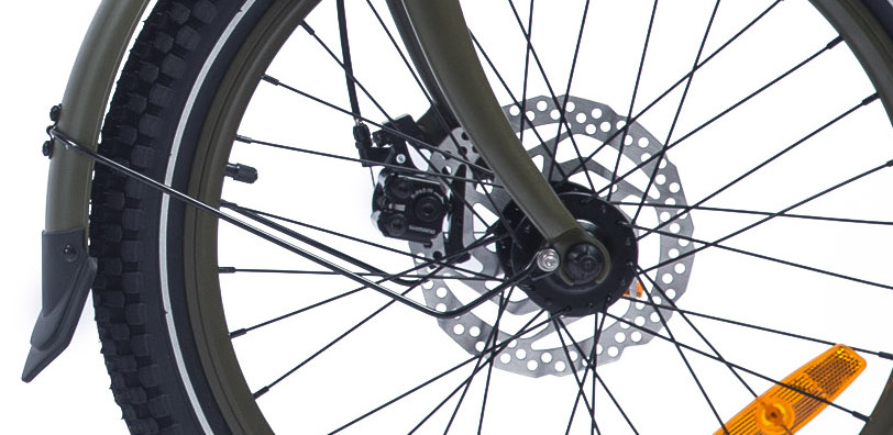

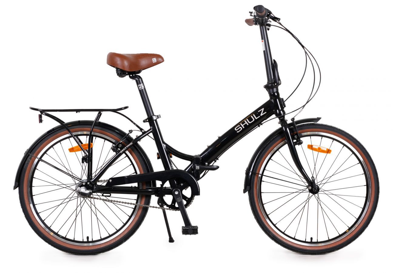

Тоже хотел взять для донора велосипед с надписью:" Shulz GOA Disk":
Или "Shulz Krabi V-brake":
Именно V-brake – т.к. тормозить ножным тормозом на кареточном движке не получится. А, тормоза для городского эловела – это жизнь!
Очень понравился по описанию "Shulz Lentus" о восьми скоростях, да с дисковыми тормозами! С ценой только наши ребрейдеры грубанули – более 40т.р. за что?!  >:D
Ну, да и не было доступно для меня ничего этого в наличии! Может оно и к лучшему.

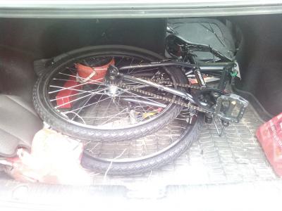

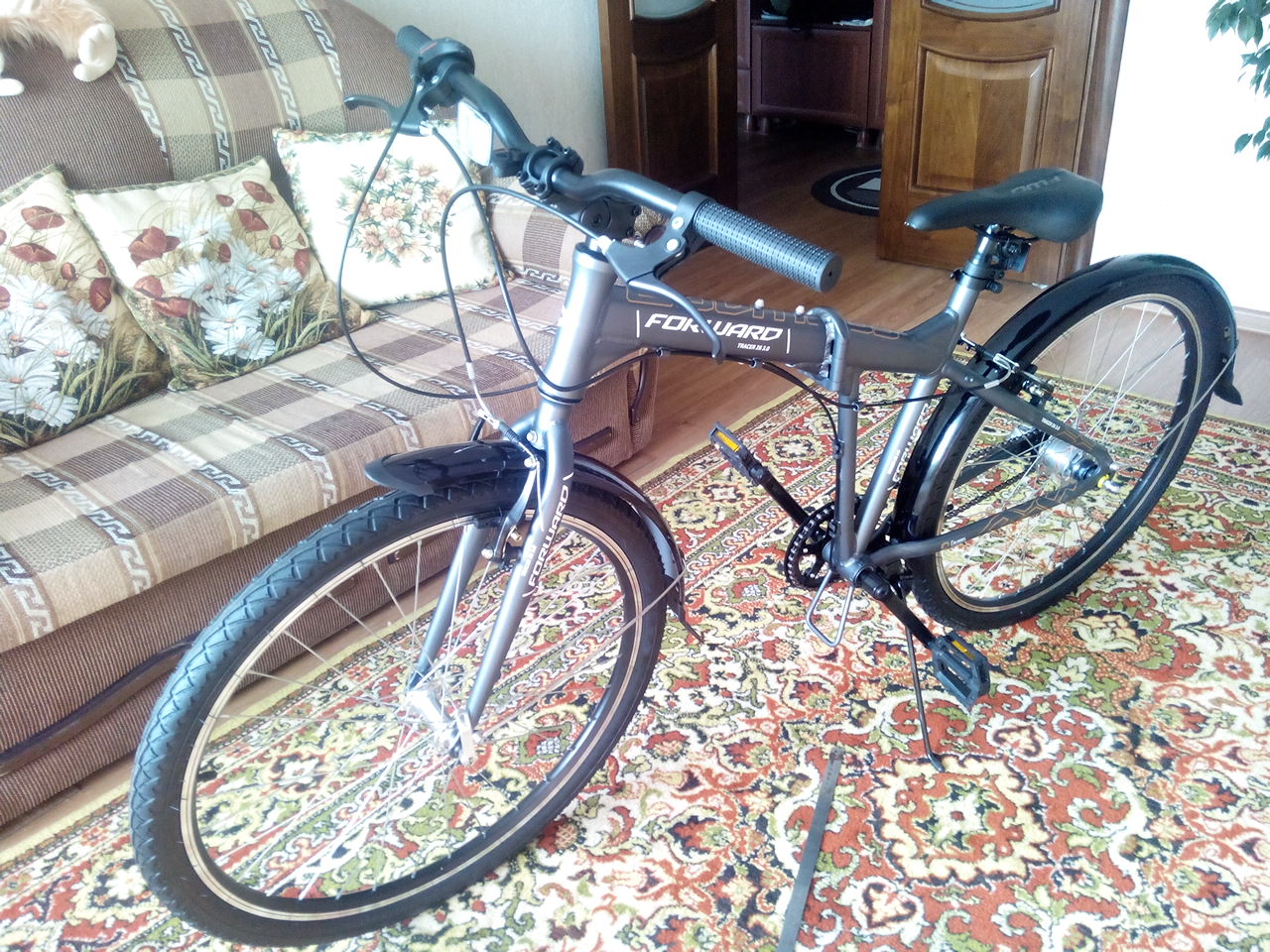

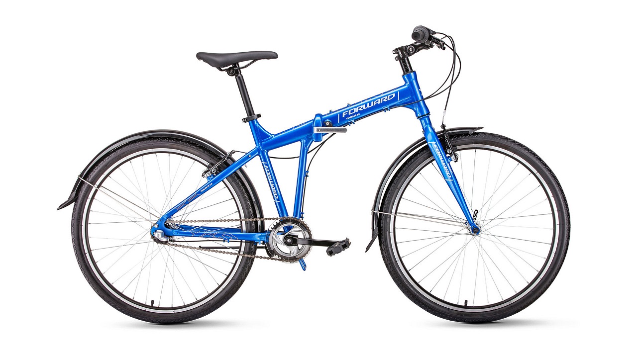

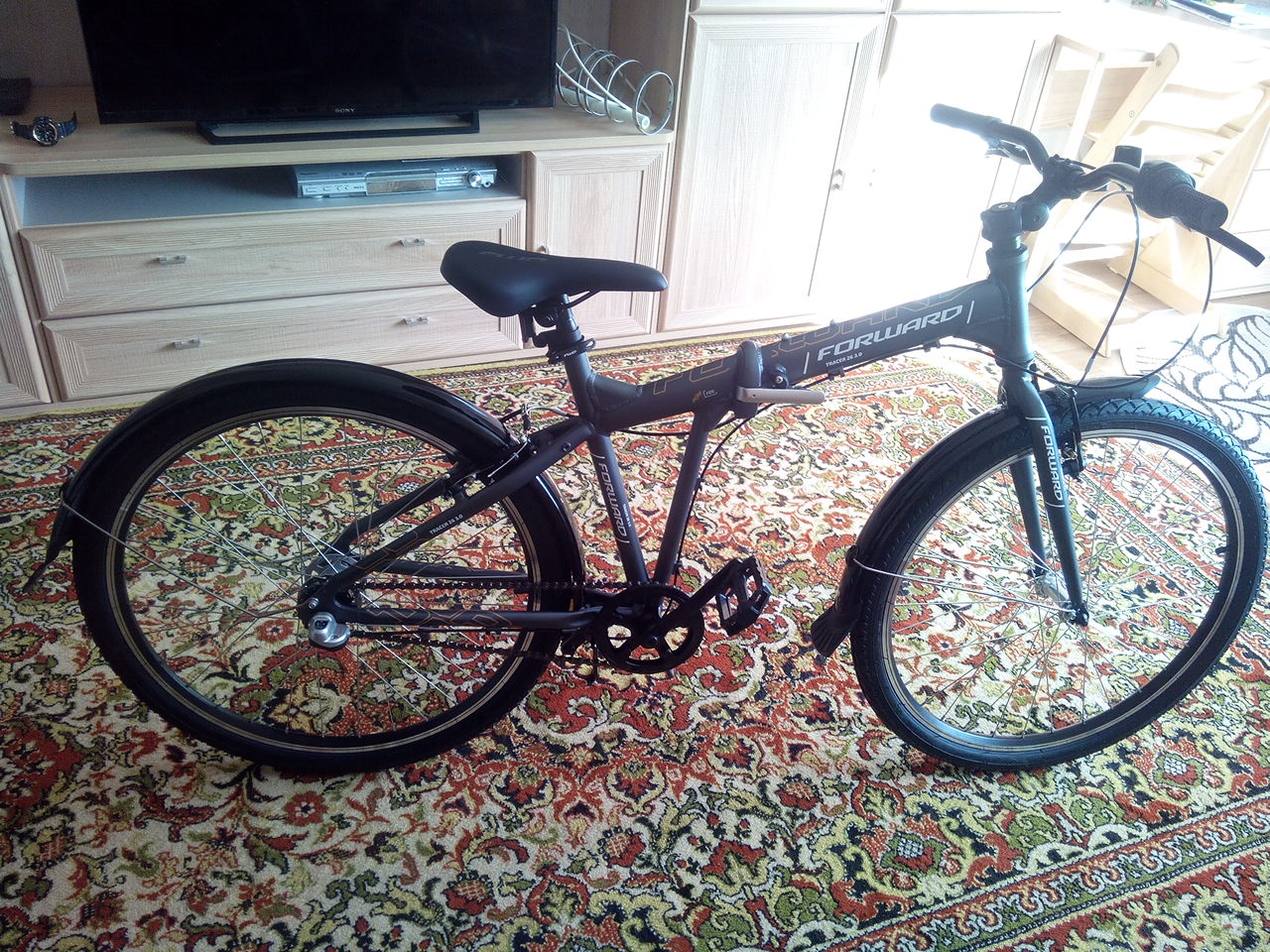

В, общем, плюнул на всё – взял "Forward Tracer 26 3.0" благо он доступен на тот момент был.
Купил. Посмотрел в живую – вроде ничего, лёгкий, 26″, планетарная втулка на 3 скорости, тормоза V-brake спереди и сзади и ничего колхозить не надо :wow:
Через недельку буду навешивать оборудование – делать из него городской эловел. Там и поглядим – на что сей донор сгодится...  :exactly:
Кстати :
Цитата: Basilio от 27 Июнь 2019 в 15:31Насколько сильно уменьшится расстояние до асфальта, мож кто ставил на какие-то другие складнички?
Насколько уменьшится расстояние я ещё не знаю, но! Удивительное дело – расстояние от оси  каретки до земли, абсолютно одинаково что у моего умирающего китайчёнка на 14", что у нового Forward Tracer на 26" колёсах, и равно что-то около 30см! Мистика!  :bn:
P.S. А, вот так помещается сложенный "Forward Tracer 26 3.0" в габажник Kia Rio (седан). Руль пришлось свернуть на вдоль рамы:

Цитата: viziri от 27 Июнь 2019 в 22:24В, общем, плюнул на всё – взял "Forward Tracer 26 3.0" благо он доступен на тот момент был.
Вот электровелосипед на базе донора "Forward Tracer 26 1.0"  Переднее МК HOFO 11 500 вт батарея литийионная 12 а.ч. 48 в Проектная скорость 40 км час, фактическая 45 и более на свежезаряженном аккумуляторе. Вилку и многое другое заменил.
Буду рад, если это поможет в комплектации электрооборудования.
Цитата: viziri от 27 Июнь 2019 в 22:24Руль пришлось свернуть на вдоль рамы:
К стати, вынос я заменил тоже на шарнирный, не люблю гобатиться и нужно иметь ввиду, что после электрификации габариты немного увеличатся. Складник станет немного более громоздким.

Дальше о модернизации. У меня оказалось есть узел крепления на раме для установки дискового тормоза на заднем колесе. Вот фотки до и после установки:
На третьей модели по моему этого узла нет, но на ней должен надёжно работать ножной тормоз. Ободной тормоз это не очень надёжно,если бы подходящая вилка попалась, то я бы и на переднем колесе поставил дисковый тормоз. Когда у меня лопнула всего одна спица, добирался домой уже затемно, заднее колесо начало восьмерить и несколько раз блокировалось, пока полностью не демонтировал тормозной узел. Я тогда и колесо выбросил, не стал переспицовывать, мне поставили новое, а заодно трещётку поменяли на кассету, она надёжнее, но у Тебя другая конструкция.
