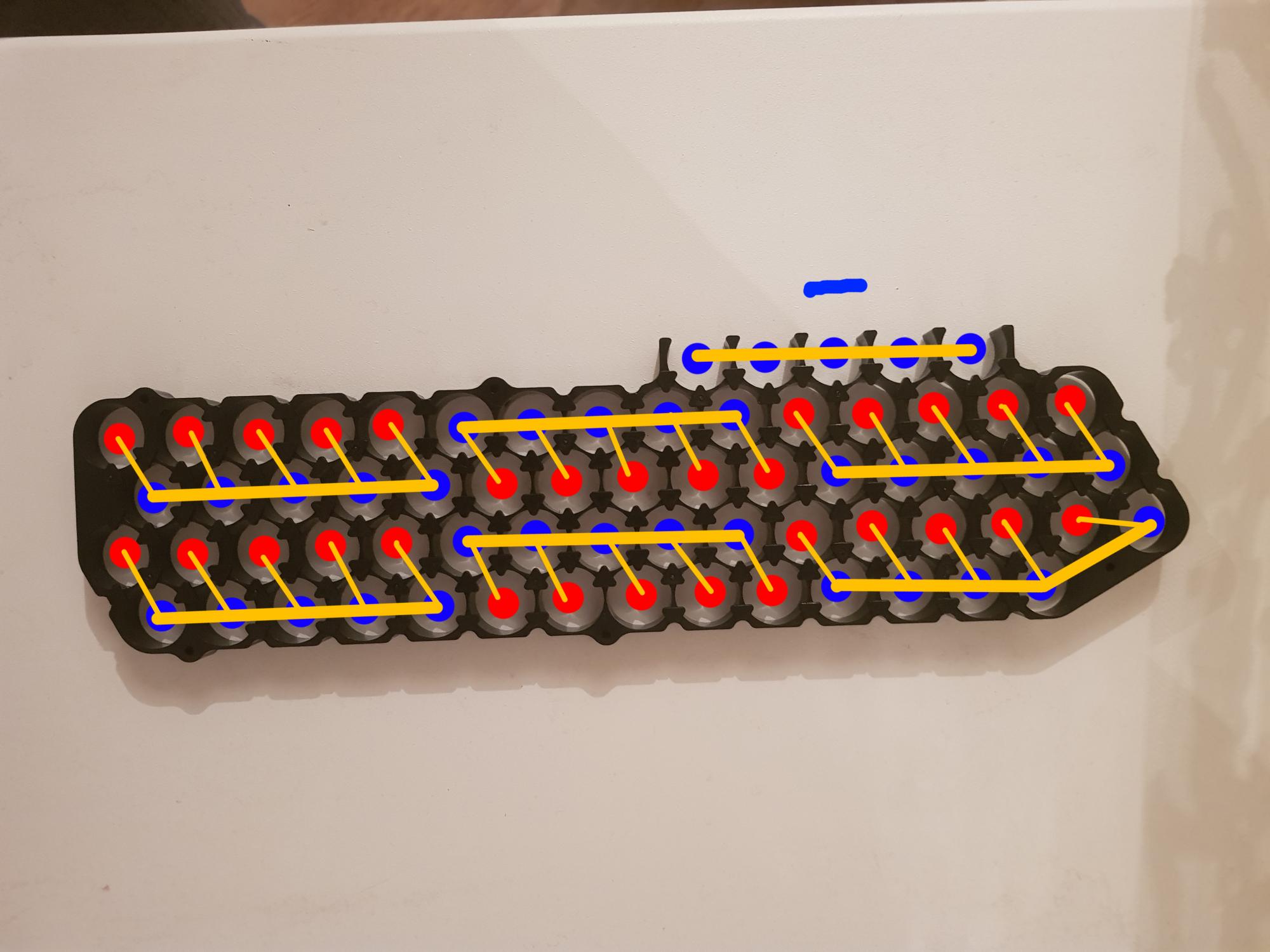

[user]Арсен559[/user], между банок кинуть моножилу квадрата на 4-6 и усами развести. один ус можно и потолще.. тут уже от токов зависит
ks-n1-d - был
M365Pro 10"
KS N10
Арсен559
Токи от до 25а
в качестве усов медная проволока 0.4-0.5мм сойдет?
И в качестве шины толстая 3мм

В качестве усов сойдёт. А вот в качестве шины не советую брать более 2.5кв в этом корпусе. Поставьте холдеры вместе с парой акумов в корпус и увидите что по бокам корпуса пластиковые выступы. Мне пришлось подгибать шину и пропускать провода от бмс между этих выступов, иначе корпус не закроете.

[user]Арсен559[/user], Имхо так
закрасил чутка не так)) но думаю мысль ясна
B+ и b- сдвинуть влево в сторону bms, так как провод от бмс толстый и тут его сложно протянуть чуток

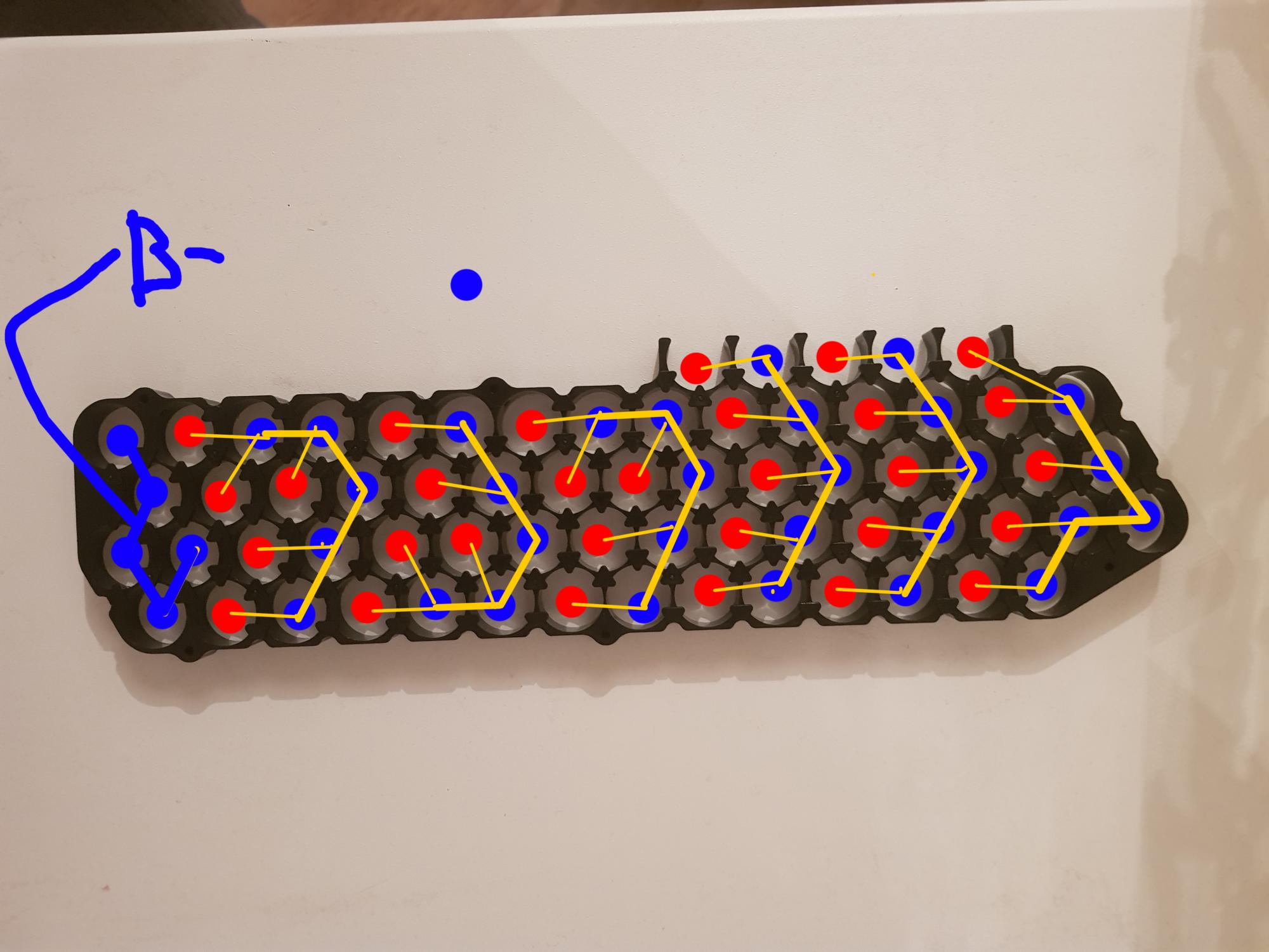

Вот такая каша получается. Ребята можно ли так :facepalm:?
Диагноз: велосипед головного мозга с метастазами.
Можно. Я себе так делал, но на 36в
Рекомендую параллельно длинным линиям кинуть провод примерно от второго элемента с каждого конца.
Shaman2
И рекомендую прислушаться к моим замечаниям, если делаете на усиках. В идеале возьмите лист мели 4мм шириной и ее используйте в качестве шины, с круглым проводом на шину я то сделал, но засовывать в корпус сложно было, пришлось шины подгибать

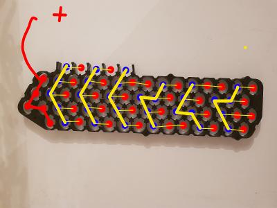

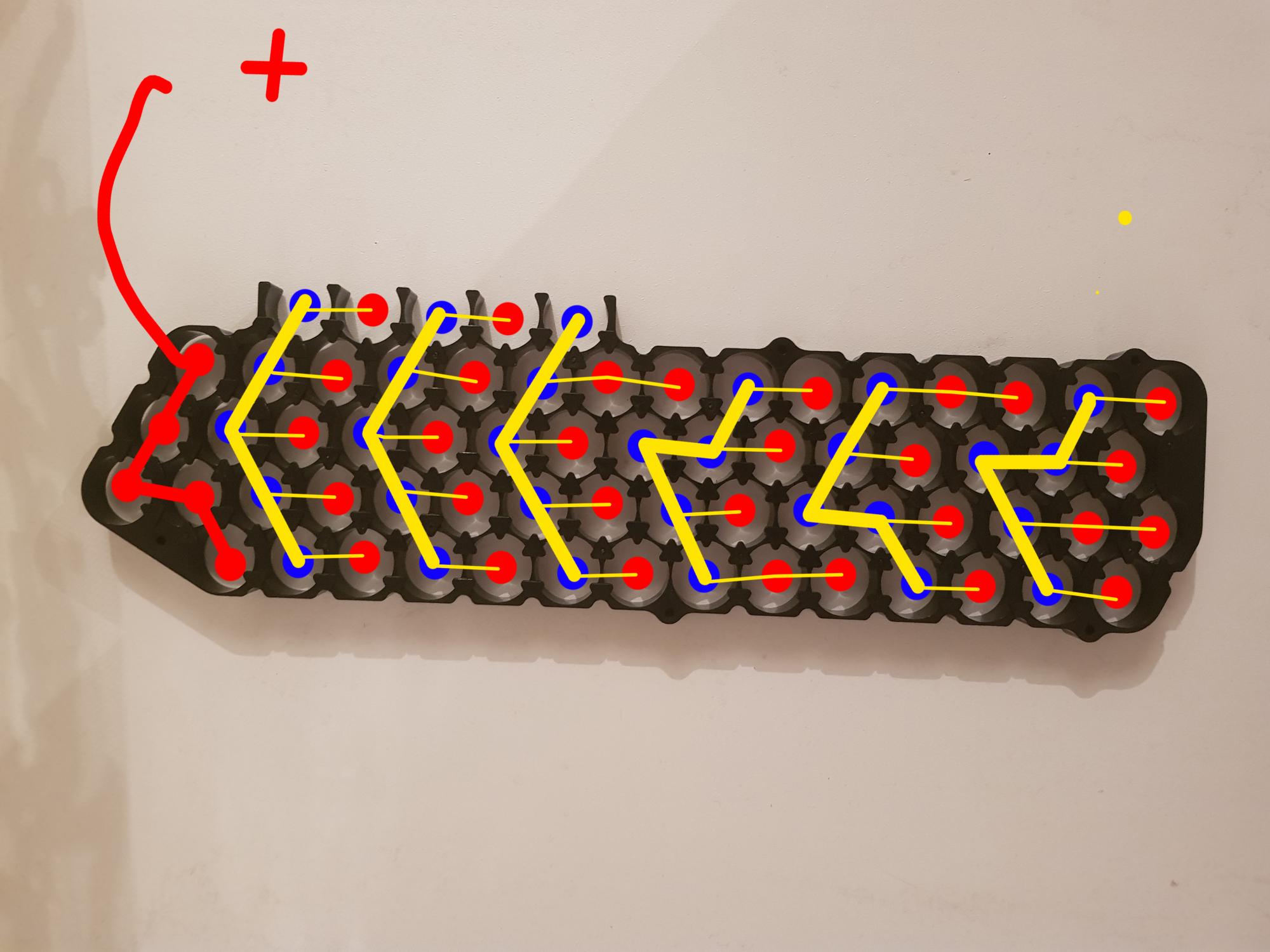

Или такой вариант лучше? :wow:
Достаточно ли усиков только на одной поверхности а на другой полностью 4мм лентой без усиков?
Ок

Усики желательны на каждую сторону, для себя же делаетею По расположению любая выбранная схема подойдет, старайтесь только выбрать ту, где шины максимально вертикальны или максимально горизонтальны
108*60*12мм
В корпус без проблем лезет только 80х70х9мм.
3мм толщины без проблем получите если срежете выступы с дырочками с обеих сторон холдеров.
Аналогично и длиной, но с длиной я не пробовал
С двух сторон просто удобнее.
