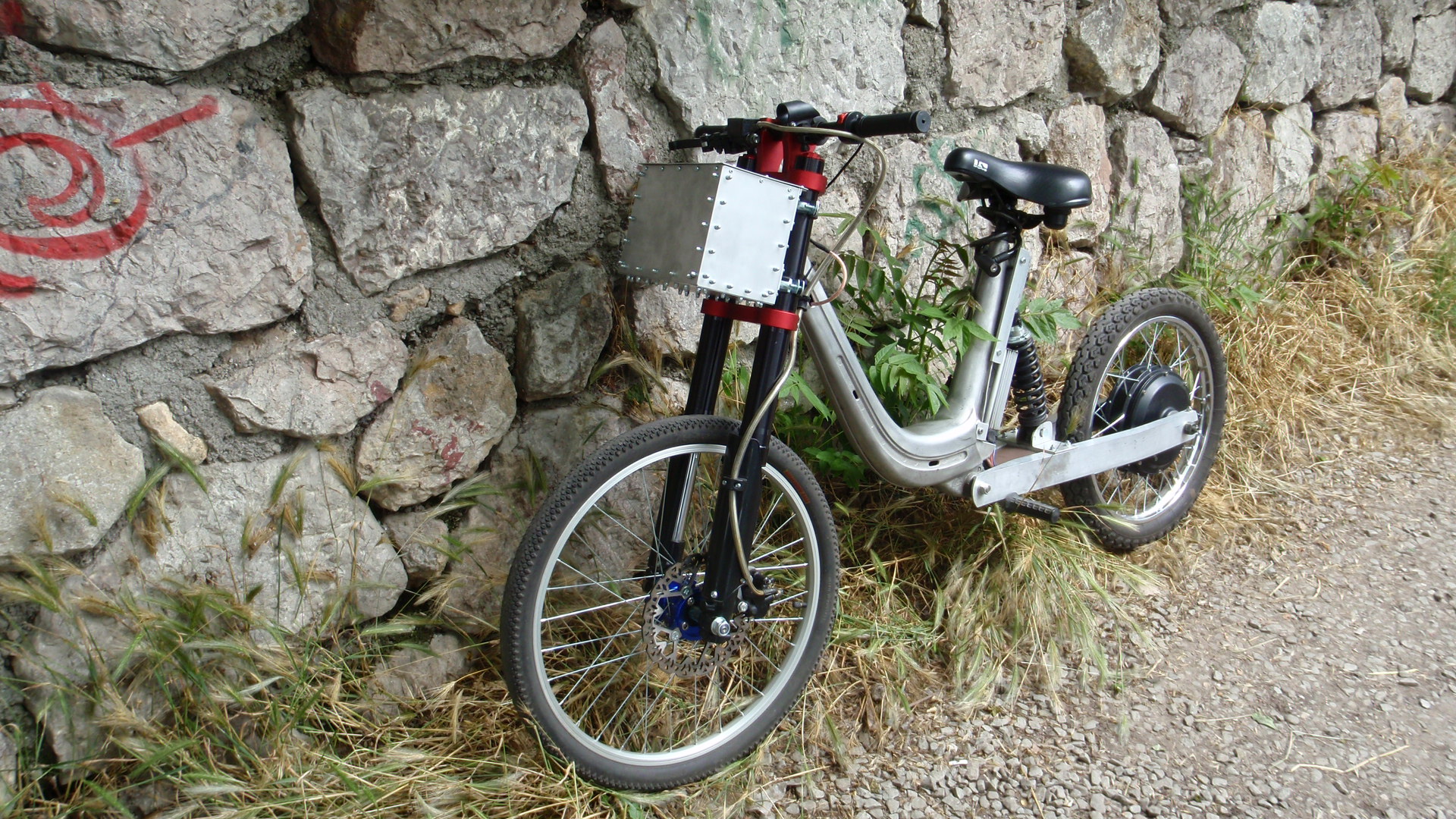

Я ездил с подобной батареей (48 пакетов лифера) весом 16 килограммов НА РУЛЕ .
На дальняк с такой установкой самое то, так как успокаивает руль до полного отсутствия тряски (дешевая амовилка превращается в супер-плюшевую). Сначала кажется что тяжелее рулить, но буквально к середине первой покатухи непривычность прохидит, и понимаешь что стало только лучше.

По поводу батареи на руле -поддержую,стоял лиф на мото вилке пару лет назад,дубовая сама себе превращалась в почти-плюш и да,рулить лучше,это демпфирует руление и в итоге курс движение получается ровнее,особенно актуально на больших скоростях.

rzaviy
Мой "ПЕПИЛАЦ"
