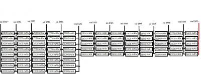

10-116
Всем привет. Есть вопрос кто знает и сталкивался. Проблема такая, есть 40шт банок на 2ah и 40 шт на 2.6ah. Хочу собрать  один АКБ на 48 вольт, но емкость у банок разная. На сколько понимаю есть два варианты, это 35 банок что на 2ач соединить параллельно вместе в пятью рядами последовательно, и всю эту кучу соединить последовательно к 8 рядам запараллеяных по 5 банок 2,6 ah , короче как на рисунке для наглядности, так более менее одинаковое будет перекоса значение АЧ.  А второй вариант, просто соединять эти банки за банкой не парясь всё вместе 2ач параллельно к 2,6 ач  по очереди все 13 рядов. Где пишут что ой нельзя, и так далее. а кто-то говорит мол пофиг, всё суммируется..  с тех банок где меньше объем будет забираться меньше ток и т.д. Тоесть ничего не замечу и законы физики сами всё распределят как надо, и всё будет нормально.
