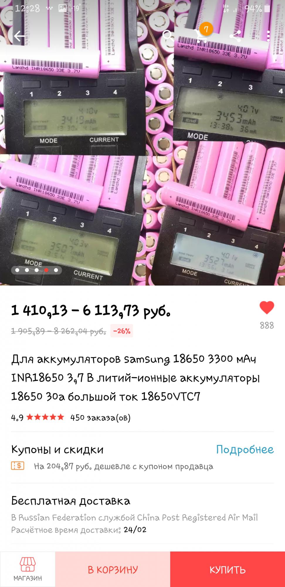

[user]spb-e[/user], это все понятно. Хочу купить у этого же продавца только по 3400mah
