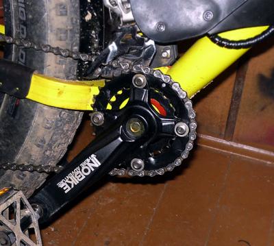

У меня двухмоторник на таких движках, фотка по клику по первому банеру в подписи.
Контроллеры на 350вт 48в, движки вроде на 36в 20" колесо (специально выбирал заточенные под малый диаметр и низкое напряжение для оборотистости). Колеса у меня 29", скорость по плоскачу 53кмч по ЖПС. Если вжать акселератор, то ток со старту 28А и так до полного разгона и держится. Так что контроллеры заточены на 14А батарейного каждый. Реально два в динамике тянут лучше чем один 500 ватный конхиз с разогнаным контроллером (шунт залужен, видел 38А потребления в гору). Приемистость просто бешенная, переднее на придорожной пыли может запросто шлифануть на старте, и это на колесах 29" (которые своим рамером тягу уменьшают).
Из поломок, закоротило на скрутке от проплавливания изоляции возле контроллера две фазы, я думал что типа межвитковое и так ехал с дребезжанием до дому пока не отрубилось все вообще наифик, думал допалил обмотки и контроллер, оказалось какая то сопля припоя закоротила питание датчика холла прямо между двумя его ножками у самого корпуса. А поскольку ручка газа питалась от этого контроллера то на газ оно больше не реагировало. Все починилось устранением КЗ, убиранием сопли с датчика холла, и замене веревочки обвязки обмоток (рвалась пальцами влегкую).
Обмотки и шестеренки на вид нормальные. Так что можно ставить по 14А батарейного, и фазного ИМХО около 20 а то и больше ( у меня фазный шпарит по беспределу).
Сейчас байк выглядит вот так:
