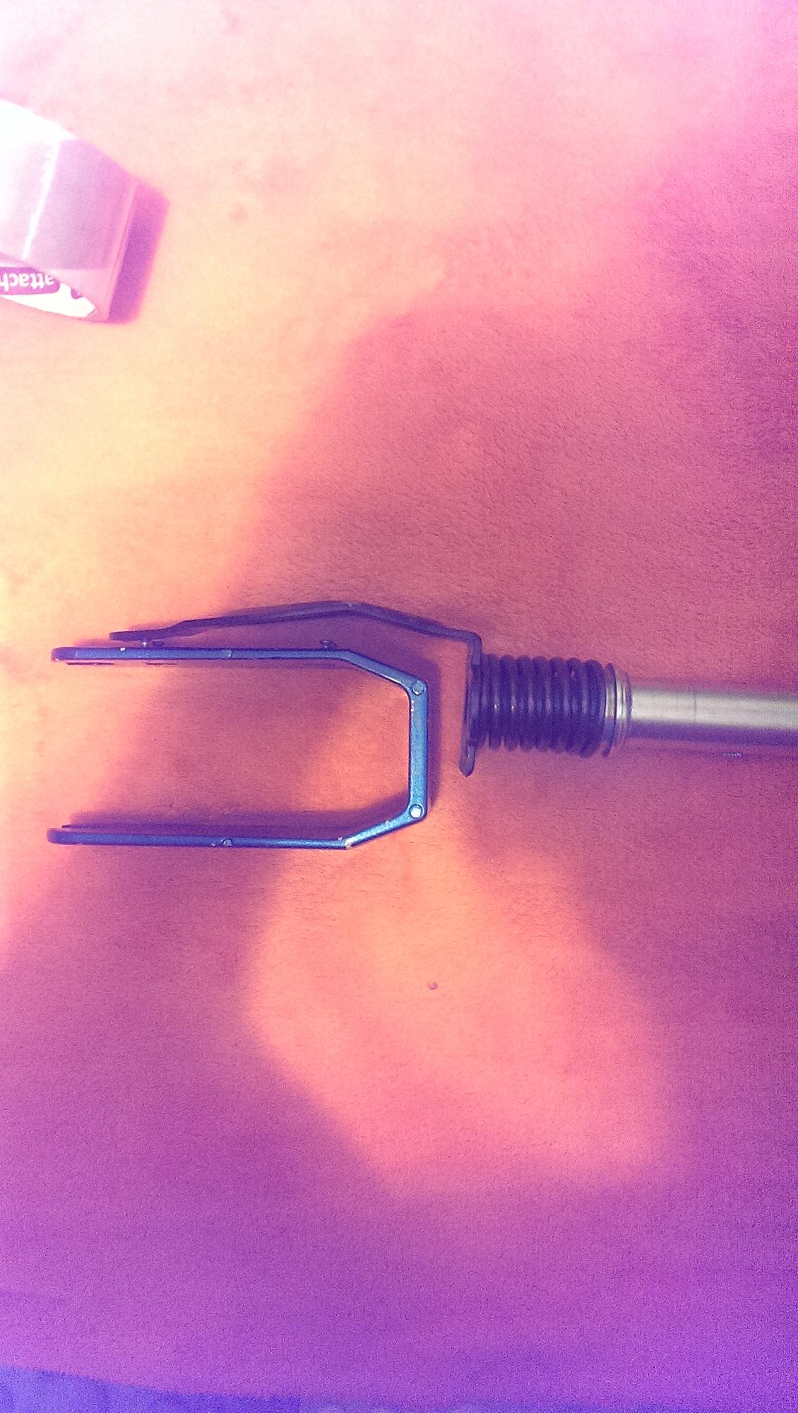

Ага, теперь вижу. А что там продольный подшипник появился или в чем будет различие, кроме пружины? Как избавитесь от трения скольжения между деталями и люфта?

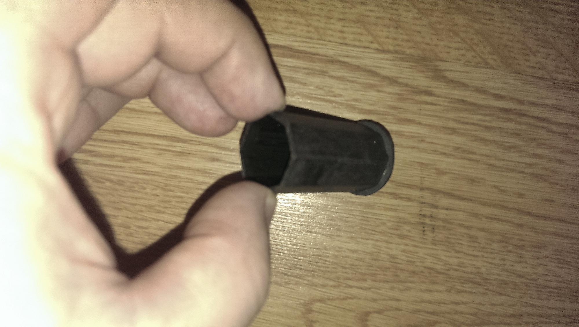

Вот так выглядит пластиковая деталь, кстати.
точно. Я свою не сразу увидел, она внутрь залезла под самый вверх. Потому не понимал, про какую такую вставку вы говорите. А нижняя ее часть отломилась и сделалась как шайба.

Я до сих пор не понимаю, как устроена эта адовая рулевая -.-
Есть какая-то взрыв-схема аппарата?

и вот эта шляпка у меня обломилась. еще раз напишу повторюсь наверно. больно она меня заинтересовала ))
сейчас вытащил вставку эту из 8 гранной трубы. она еще нормальная, только без этой пресловутой шляпки, буду ее использовать ее еще. только другой вопрос теперь как сделать, чтоб она на вверх ну скользила во время амортизационных движениях вверх-вниз?

Да, вы всё правильно поняли, именно так. Без упора с верхней части штыря вы никак не разрешите проблему, а упор туда делать нельзя, там болт внутри штыря и трубы уже центруют штырь, а прокладка эта внизу работала, именно поэтому шляпка у неё внизу, приделать шляпку вы не сможете.
Я бы купил за 73 юаня парочку штырей, в надежде что с ними идут вставки эти(проверка с заказом других деталей подтверждает полную комплектацию). Если же нужно срочно, то закажите изготовление из фторопласта целой детали, в Питере такое делают или экспериментируйте с лепестками и т.д.

вроде сделал. Сделал овальное кольцо из обычной канцелярской скрепки. 2 дальних радиуса этого кольца впритык к стенкам  8 гранной трубы и они же держат эту вставку. И надел это кольцо под пружину, так что она его прижимает. Сейчас поеду до ручьев с демьяна бедного, проверю. Кстати последний раз заряжал его в ноябре 2014, заряд до сих пор показывает 100%. Самокат стоял в жилой комнате, где примерно +20 всегда. И еще насчет вибраций на позвоночник. Чтоб немного расслабить поясницу во время езды, периодически встаю на носочки. Ноги могу поставить рядом, дека и обувь позволяют. И так даже прикольней ехать и доп. амортизация. Только в первые разы осторожно надо, равновесие можно потерять.

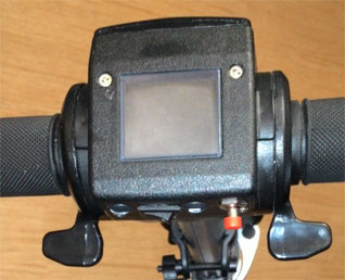

[user]peat[/user], [user]gde700[/user] и [user]tpc[/user] огромное вам спасибо за советы! Всё работает шикарно без дисплейной платы. Из нужного потерял лишь спидометр, но по делу ни разу на него не смотрел, так что переживу. Сделал красную кнопку без фиксации для звукового сигнала и вольтметра, переключатель для вкл/выкл. самоката. Велофару решил питать через гнездо зарядки в самокате, все равно одеваю её очень редко.
Теоретически, надежность электроники самоката возросла.

Цитата: Scooters2 от 11 Март 2015 в 11:34
Да, напряжения на входе buck нет, но при нажатии кнопки питания сразу же что-то потребляет 60 мА от АКБ, а при отпускании перестает, при этом включения контроллера не происходит вообще.
Возможно 60 ма потребляет МК дисплейной платы плюс холтек. Только включиться он почему-то не может.

Я измерял напряжения на кондерах при замыкании жел.+кр. проводков, а так же без, но кнопку нажимать рук не хватило, сегодня проверю.
Их то, как раз, можно и не замыкать. Нужно чтобы были подключены чёрный и красный провода. Этого достаточно. Идея в том, чтобы запустить платку с экранчиком.
Одним проводом коснулся земли (черн провод), а вторым плюса низковольтового кондера. Теперь я точно хочу не вести 7й провод в приборку и сделать упрощенную схему из только контроллера + холлы.
Идея buck-преобразователя в том, что индуктивность накапливает энергию, и микросхема преобразователя подключает её с нужной частотой к питанию,
добиваясь нужного напряжения. В обратную сторону ток идёт через диод Шоттки на землю. Вот вы и пустили неограниченный ток через диод и катушку
в землю. Неудивительно, что дым пошёл.

Цитата: Scooters2 от 11 Март 2015 в 19:03
Удаление мозга:
После:
А вольтметр там внутри вместо экранчика ?

Цитата: tpc от 11 Март 2015 в 22:12
Дык это, как там в итоге с питанием Холлов получилось ? Какое напряжение питания и насколько нормально всё работает (газ, тормоз) ?
Работает великолепно. Из отличий, только то, что газ теперь имеет больший диапазон положений курка(уменьшилась мертвая зона). Раньше он занимал 50% магнитного кольца, а сейчас 80%.
А это дало возможность газовать плавно. Тормоз работает как и раньше. Питание брал с площадки с напряжением 4.77 В. Возможно, зона изменилась вместе со смещением положения датчиков... не знаю...
Еще раз спасибо, вы меня спасли и самокатная весна для меня продолжается. :dance:

[user]tpc[/user], как вы и сказали, я замерил напряжение на входном 50V кондере при нажатой кнопке включения, там действительно появляется напряжение АКБ, при отпущенной кнопке напряжения нет. На выходе на 16V кондере при нажатой кнопке напряжение 0.035V. Выпаял катушку и подал +5V. Не заводится. Значит мои догадки про пробитый транзисторный ключ стоящий после buck оправдались? Хотя и buck на выходе тоже лажу выдавал.
