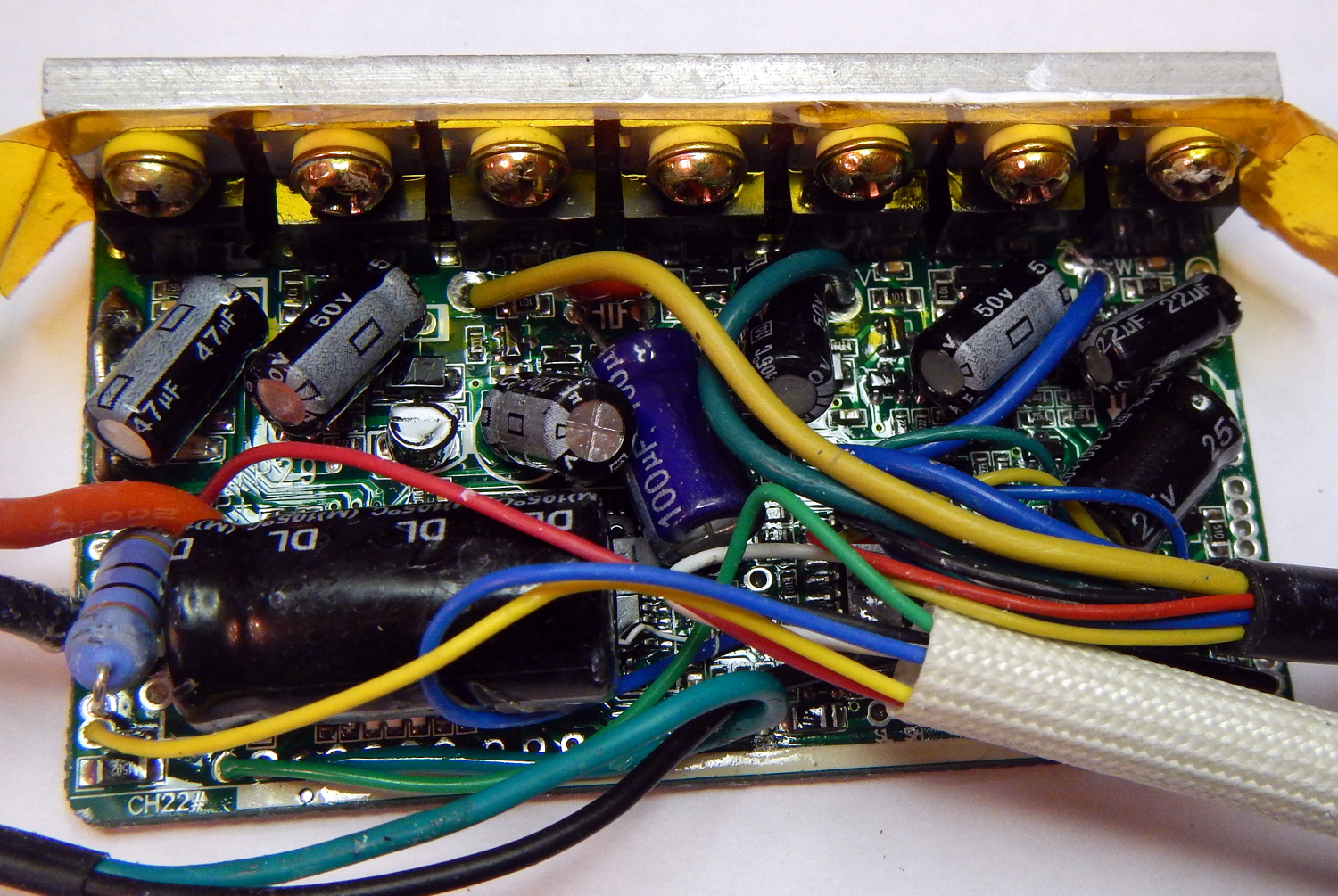

Сечас вот отпаиваю провода от KU63-подобного контроллера с elifebike, так вот там плюс Холлов газа берётся прямо с площадки +5В.
Контроллер очень похож на наш.

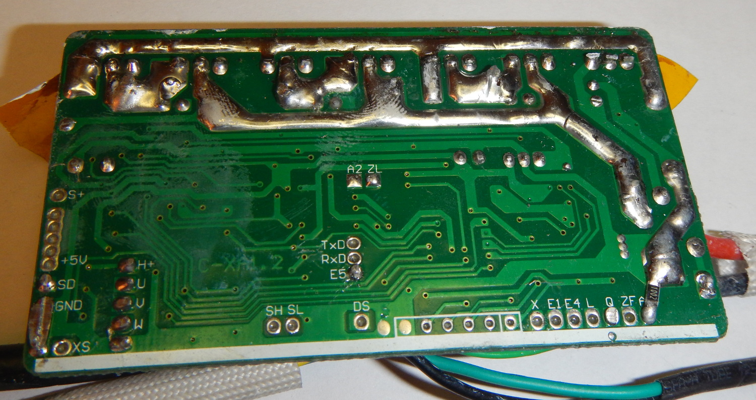

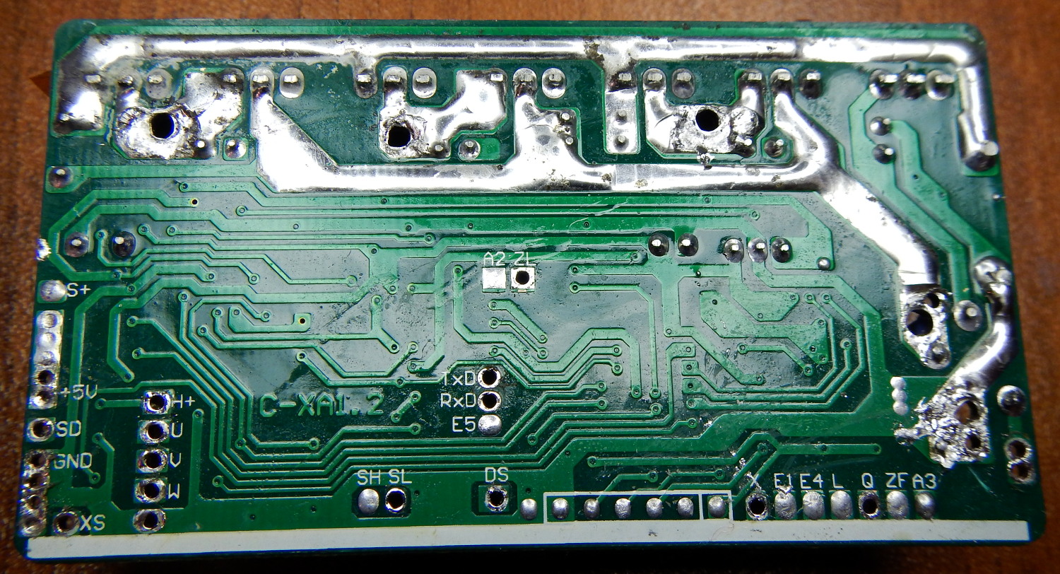

Контроллер с elifebike:
Кроме трёх фаз и питания были выведены разъёмы:
H+, W, V, U, GND - разъём для подключения холлов мотора.
SL, GND - тормоза (два разъёма параллельно).
SD, +5V, GND - разъём для газа.
XS, GND - разъём ограничителя скорости.
X, DS - реген ?
Q, GND - круиз-контроль ?
ZL, +5V, GND - разъём PAS ?
TXD, RXD, GND - разъём для программирования ?
Очень похож на наш родной:
Отличие, видимо, только в прошивке, может ещё в каких-то мелочах, например в нашем A3 с обратной стороны
притянута к земле.
