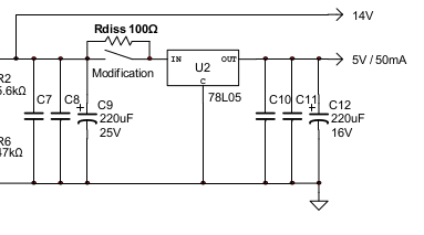

Там на плате наверняка организован фильтр для питания холлов и подрубаться до него с учетом длинного провода и помех не есть корректно.
Scooters2
Итог: если брать напряжение до диода, то при подключении холлов проседания напряжения не происходит и на них тоже 5.02V.
Питание холлов теперь полностью соответствует заводскому, GPS показал нужную скорость. На этом, думаю, можно ставить точку в этом вопросе.

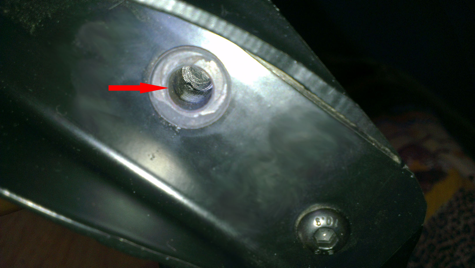

На 200-м км реального пробега(это конец прошлого сезона и 3й день в этом) рассыпалась очередная втулка механизма амортизации. Она тоже была плохо запрессована в гнездо и плюс резьба большого винта и ударные нагрузки. Я знал, что ей должен наступить конец, здесь уже жаловались, что резьба её стирает и крошит, а запрессована она слабо и толщина её стенок 1мм. Еще она тоже с избытком графита в металле.
Это она с нулевым пробегом уже была такой:
И что планируете делать ? Чем заменять будете ?

Собрал кусочки этой втулки и положил в гнездо ;-D, только не смейтесь сильно. А вообще я либо вновь закажу пару втулок, уже третью пару, либо за счет того, что в узле почти нет движений деталей, только ударные нагрузки, то уменьшу гнездо, благо втулка эта в глубь уходила лишь частично и я могу металлополимером залить и придать форму винтом. Если будет раздалбывать поксипол, тогда втулку закажу.
