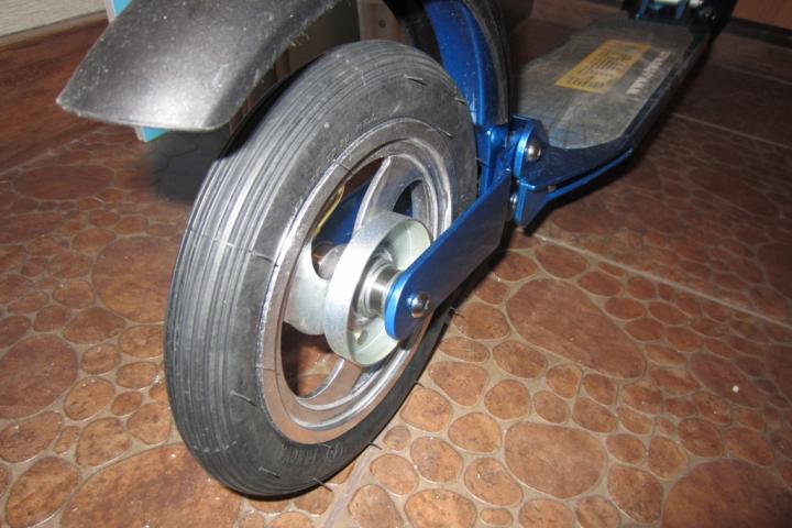

В продолжение темы об пневматических колесах. Нашел ценные посты в другой теме, которые пропустил [user]lobster[/user], там [user]prgrssr[/user], как и [user]dmitriy_i[/user] установили колесо Micro Flex Air. При давлении примерно 3 бара скорость упала на 3.5 км/ч на S2. [user]Slider[/user] накачал колесо от A-bike City до 3 бар, скорость упала на 2 км/ч, но и максималка у S1 ниже чем у S2, поэтому и потеря скорости меньше. Вывод: колеса примерно одинаковые с точки зрения влияния на ходовые качества самоката. Под болт M8 придется рассверливать вилку. Для Микро пишут, что тоже до 7 мм рассверливали. Я бы заказал сразу всю ось с лысками, короче копию штатной, но диаметром не 12 мм, а 8 мм для А-байка. Проблема лишь в нарезании резьбы с торцов оси. Поскольку пневмо колесо значительно Уже заводского, то выступы вилки, которые и играли роль распорных втулок для удержания подшипников, не дотянутся до новых подшипников. Кроме единой оси с лысками придется все равно делать распорные втулки для удержания подшипников. Поэтому версия с болтом смотрится уже не так странно.
Здесь нету строительного болта, а значит не сверлили вилку, а делали внутреннюю резьбу, делали ось с лысками + распорные втулки для подшипников:

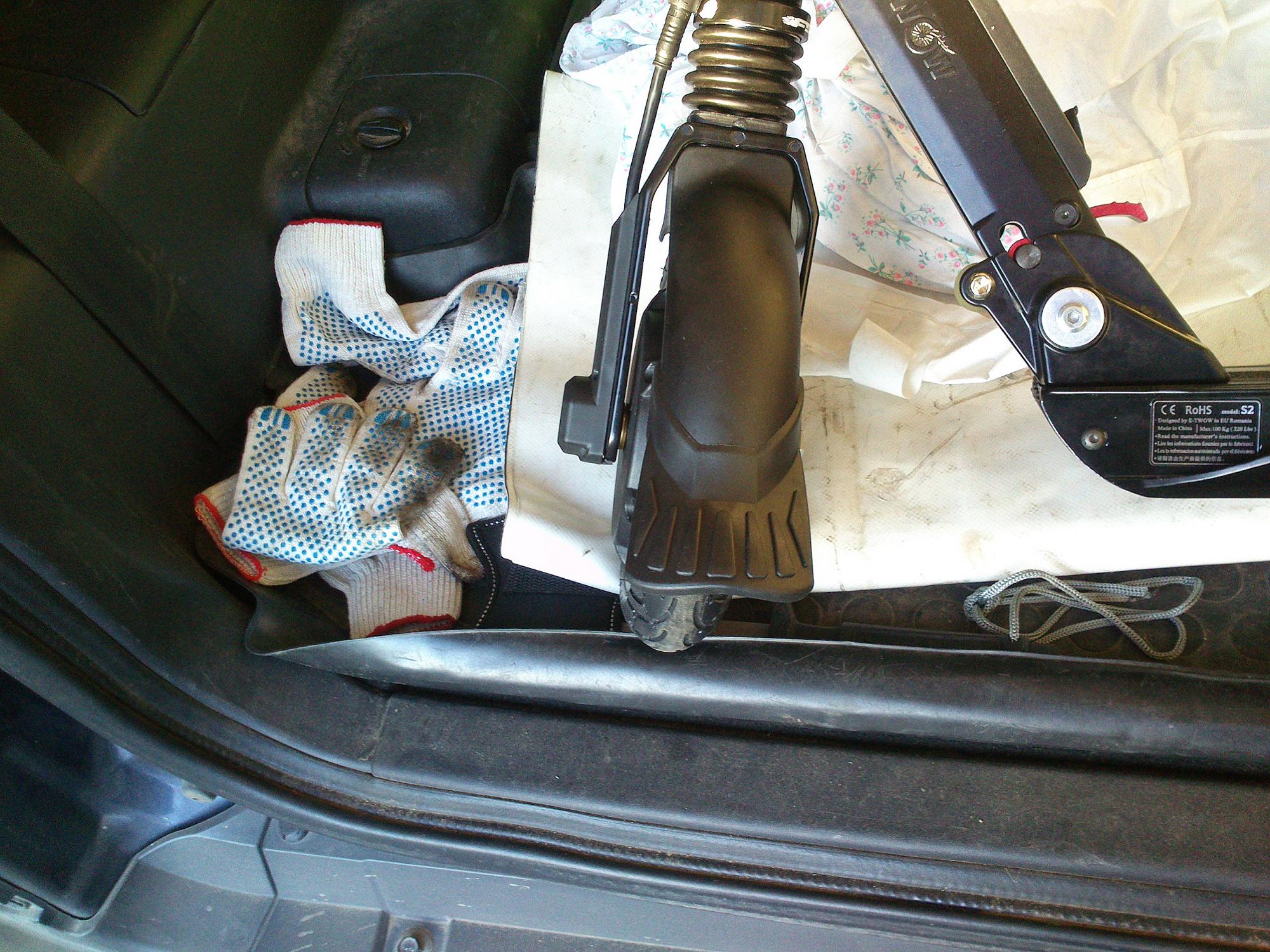

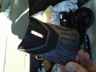

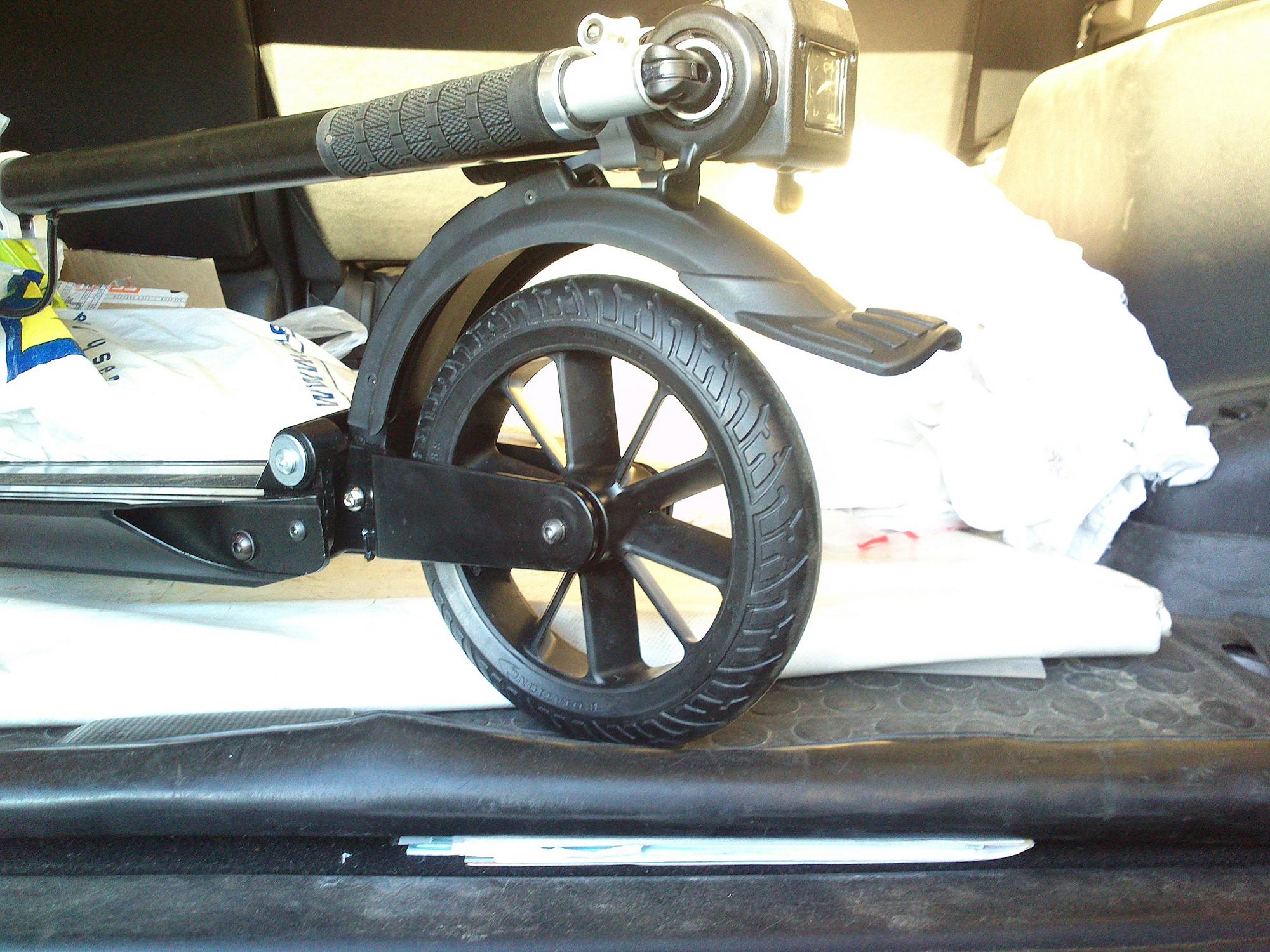

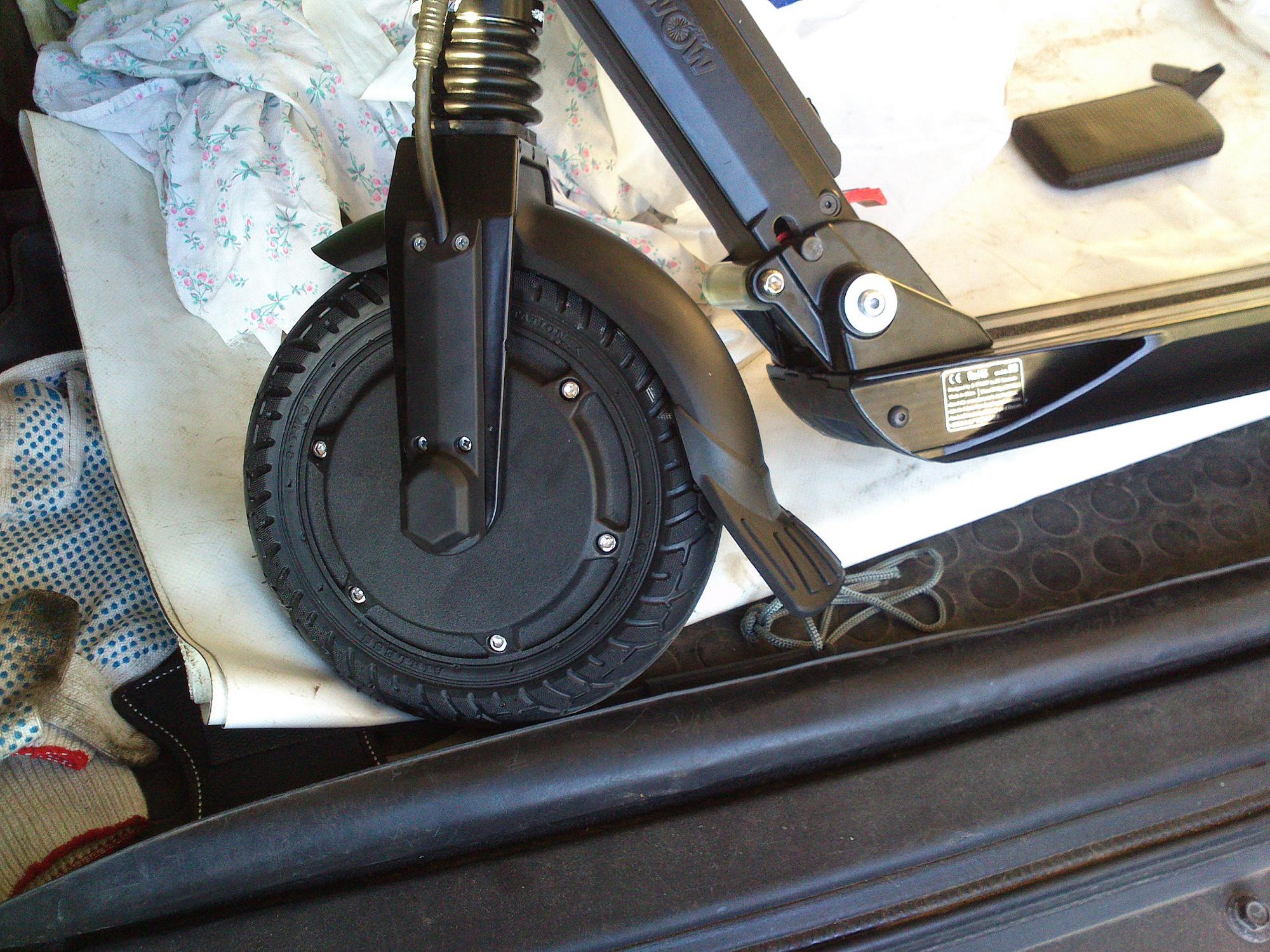

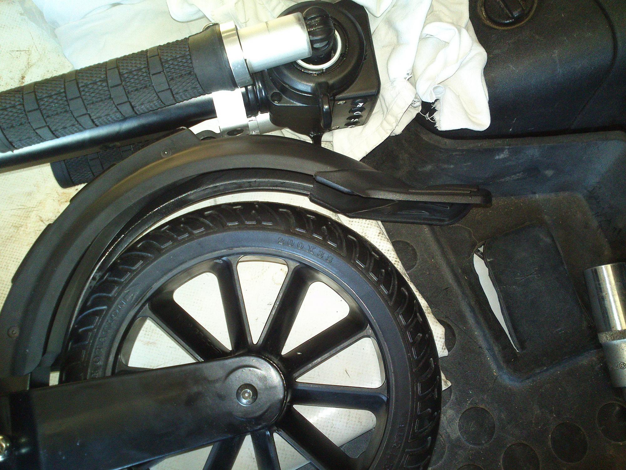

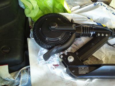

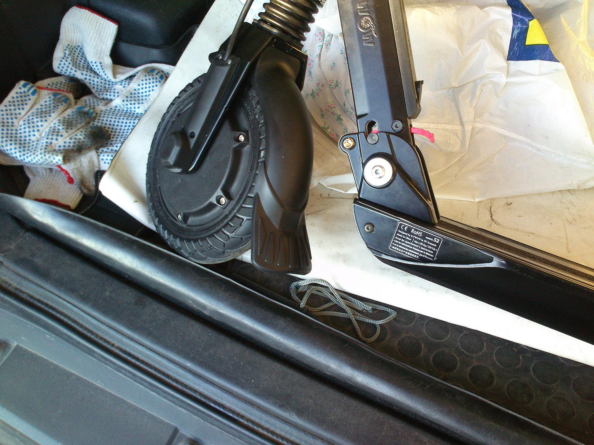

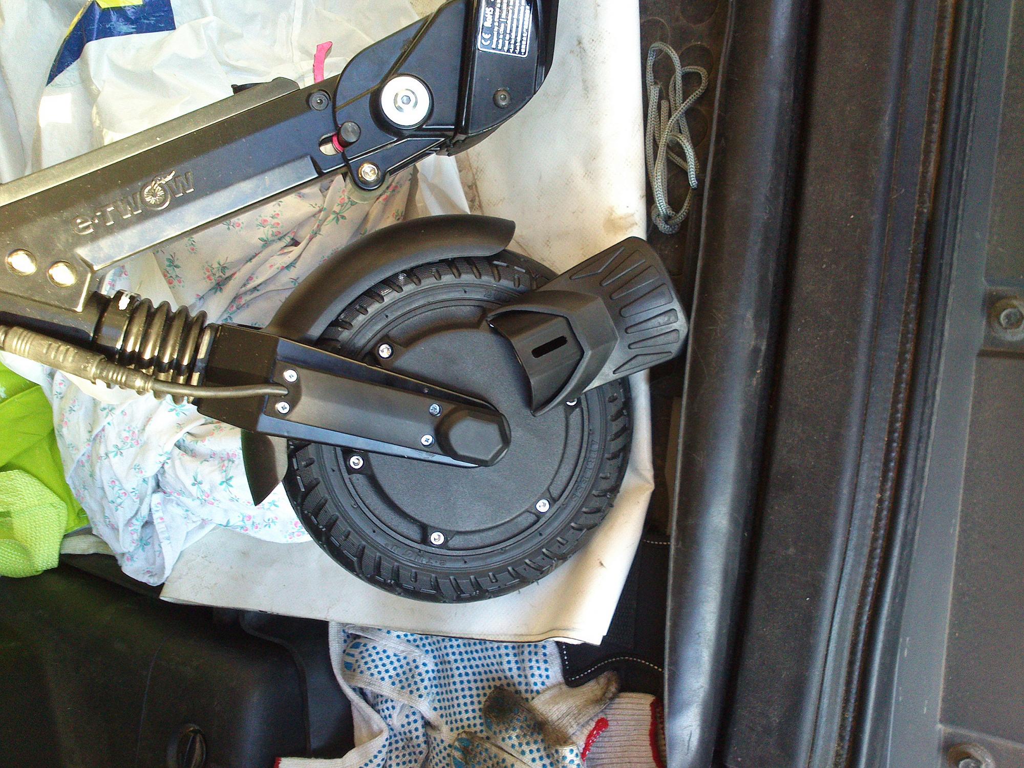

Фото крылышка-брызговика:
Добавлено 20 Март 2015 в 08:18
sergey.67
john9997
Цитата: sergey.67 от 20 Март 2015 в 08:36
А где Вы такие брызговики приобрели?
Покупал е-вел Shrinker 350, там они комплектом шли, но ставить не стал. На E-Twow подошли как родные. :wow:
[user]Scooters2[/user] ошибся чуток, это мое фото, так раньше было с колесом от a-bika. Ось - аксель-болт (из декатлона), вилка просверлена (никакой резьбы нет), распорные втулки - это подшипники (были лишние)  ;-D
А вообще лучше ставьте колеса от микрофлекс, они шире и надо подложить всего 2 шайбы на 8.
Вы когда будете складывать самокат, брызговик упрется в пол. У вас уменьшился клиренс из-за переднего брызговика, ведь он из толстой изогнутой жесткой резины.
Сзади такой точно не спасет от брызг, они полетят на заднее крыло и немного вам на деку и нижнюю часть ног сзади. Это потому, что ваш задний брызговик слишком далеко от колеса при условии, что он короткий. Так же задний брызговик увеличил длину самоката. Но я помню, что вы ездить в сырую погоду не планировали, поэтому лучше не одевать вообще эти брызговики.
ЗЫ камеру пробивал 2 раза с прошлой весны. Первый раз заменил камеру (была запасная с колесом от a-bika), второй раз заклеил, пока держит. Качаю до 4 атм. насосом для веловилок. Причем, камера не прокалывается а как-то протирается на изгибах.
Я вот тоже хочу не на строительном M8 болте делать ось, а на аксель-болте, там уже резьба есть и шляпки не будут торчать.
