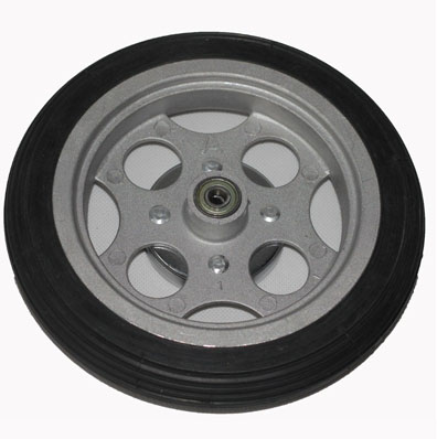

Вячеслав732
Цитата: Scooters2 от 02 Апр. 2015 в 14:01
Посадочное место из пластика - это безумие китайских производителей, не удивляйтесь, что у вас так произошло. Там при малейшем давлении на внутр. кольцо подшипника или проблемами с шариками, этот радиальный однорядный подшипник клинит и внешка проворачивается в пластике колеса.
Рекомендую сделать, как я и купить пневматическое колесо. Вы продлите жизнь сразу нескольким узлам самоката.
Колесо зад. с осью и подшипниками 198/182.16/188.1 ю http://item.taobao.com/item.htm?spm=a230r.1.14.24.ZllD7s&id=41392581270&ns=1&abbucket=2#detail
Scooters2 как я вижу Вы дали ссылку не на пневмо-колесо а на литое? а на пневмо с осью есть ссылочка? и ось надо колхозить самому или тоже можно купить в комплекте?
Добавлено 07 Апр. 2015 в 23:17
Цитата: Scooters2 от 04 Апр. 2015 в 17:58
Отличная новость для любителей комфортной езды, но чтобы не было проколов и сильного падения скорости/пробега.
8" заднее колесико от A-Bike Smart c литой полой резиной на алюминиевом диске.
Отличительный признак - это отсутствие отверстия для нипеля в диске.
В выборе есть аж 4 варианта:
8-дюймовый передние колеса (сплошная)
8-дюймовые задние колеса (сплошная)
8-дюймовые задние колеса (полый)
8-дюймовые передние колеса (полый)
может такое закупить - но в яндексе ничего подобного не нашел .. и с осью видимо не все просто будет?
Scooters2
#1324
Я ничего советовать не буду пока сам все виды не опробую. Если вам понравилось, то берите на свой страх и риск. Лично я купил пять видов колес и комплектуху к ним. Как опробую выложу отчет. Еще куча всего для моддинга будет испытано и так же обо всем расскажу.
Покупать нужно через таобао, а не яндекс. Ось делайте сами на базе аксель-болта 7 мм или 8 мм болта.
Ссылки на пневмо в этой теме чуть выше выкладывал.
