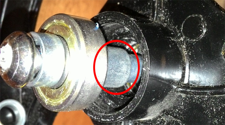

Scooters2
#1511
Кстати, важное замечание по пневматическому колесу. В комплекте шли не только внешние распорные втулки, но и втулка на оси между подшипниками. Она позволяет при затяжке оси или болта не сместить внутренние кольца подшипников относительно внешних.
Для расчета доставки, масса:
МК весит 3270 гр. из них 581 гр шина.
500 гр пневмоколесо в сборе с осью, 3-мя втулками и подшипниками.
