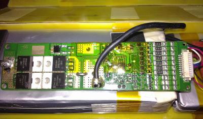

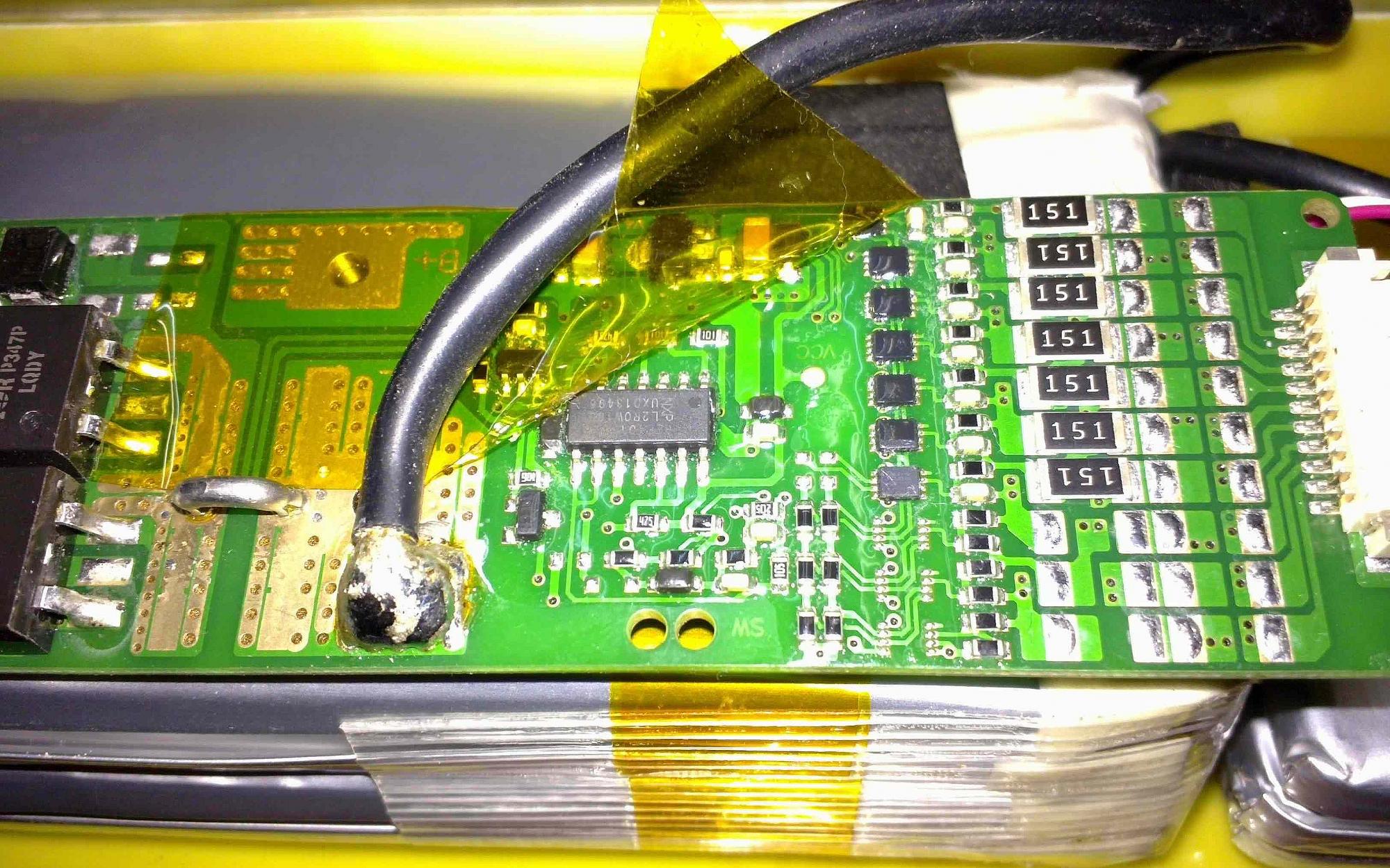

tpc
Цитата: gde700 от 06 Май 2015 в 09:59
На штатной батарейке 6,5Ач стоит такая БМС:
Никак не могу разглядеть маркировку главной микросхемы, ровно как и маленьких.
Маленькие наверное сдвоенные ключи какие-нибудь, а вот что за большая ?

gde700
#1720
Скорее всего действительно завышает.
Завтра попробую посмотреть. Батарейка на работе....
Обычно - как раз маленькие следят за ячейками....

tpc
Цитата: Scooters2 от 06 Май 2015 в 21:58
Как проверили? Я успел перед смертью дисплея сравнить показания скорости дисплея и GPS. Дисплей завышает показания на 2 км/ч. Спасибо за эту инфу, мне очень нужно было, чтобы кто-то сделал так же.
У меня есть точный GPS (Garmin 310XT). Я его и с велокомпьютерами точно настроенными сравнивал и езжу с датчиком скорость/каденс GSC 10.
Показания весьма хорошо совпадают если хорошие спутники поймал. Вот по нему сравнивал на длинны прямых участках, где скорость долго держится постоянной.
Потом ещё по точкам трека хочу проверить такие участки, но, в общем-то, всё понятно и так.
Ну тогда надо маленькие тщательно смотреть. Там последние буковки в маркировке могут означать диапазоны.

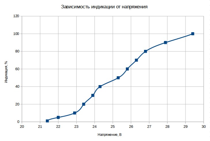

Проехал сегодня 21,5 км. В конце на подъёме в горку смотрел градусник. Градусник показывал 60%.
Не такая и плохая штатная батарейка оказывается.
MotoVlad
Штатный градусник фуфло без тюнинга. Нужно впаивать многооборотный подстроечник в делитель. У меня  до тюнинга он показывал 100% АКБ после 15км пробега. На 40% BMS отрубало питание. Орентироваться лучше по одометру  ;-)
tpc
#1727
Нормальный он. Достаточно линеен, даже с загибами в начале и в конце (см. выше в теме).
Главное понимать сколько энергии в зависимости от напряжения осталось. А, напряжение то он правильно кажет.
Я, вот, и смотрел по одометру. Думал, мне еле хватит на этот маршрут. Оказалось, даже с запасом.
