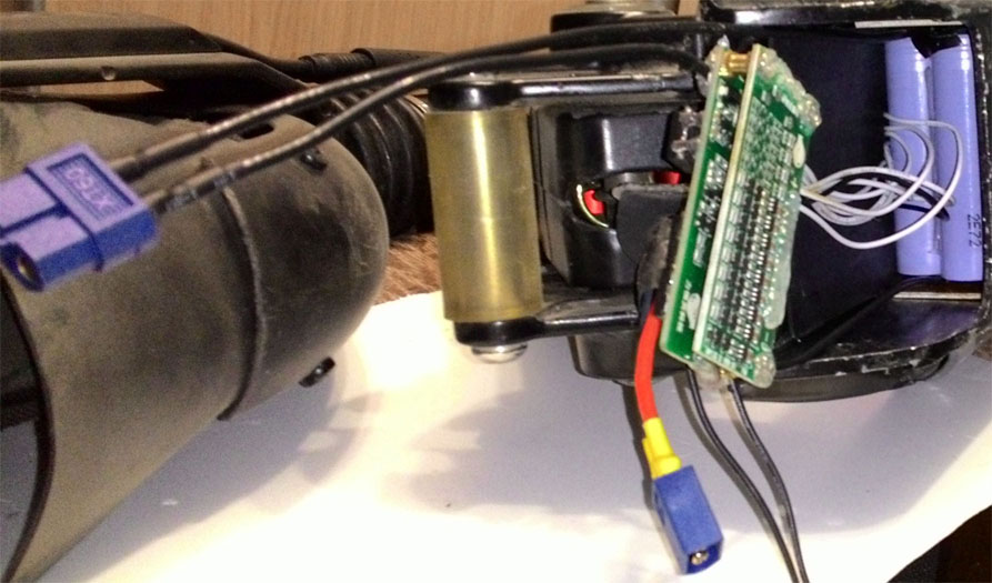

С имеющейся БМСкой разобрался (была на 10S, переделал на 8S, никак не мог найти документацию на C505BD, на которых она была собрана. Оказалось, что это просто последние символы, а микросхемка именуется R5432V). Симметричная, номинальный ток 15А, размеры 65 х 50мм. Влезла после удаления перегородки в передней пластиковой заглушке.

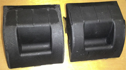

Вольтметр с красной индикацией на солнце не видно, пришлось использовать приборку как козырек.
БМС покрыл лаком.

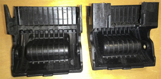

Крышки приехали идеальными по ширине и высоте, но по глубине с дефектом. Пришлось ровнять. Сделал фаску для того, чтобы появилось место для заливки термоклея и силиконового герметика. Вновь удалил перегородку в крышке для маленькой БМС 9s/10s 61х30х15 мм.
До и после герметизации. Силикон наносил вместо резиновой заглушки, т.к. с ней раньше, при таянии снега на деке, в отсек попадала вода.

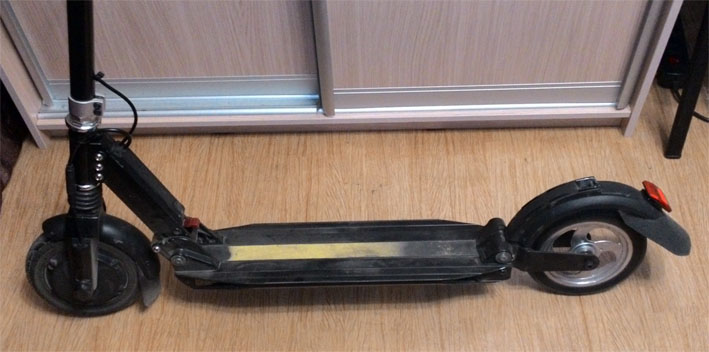

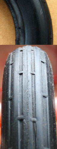

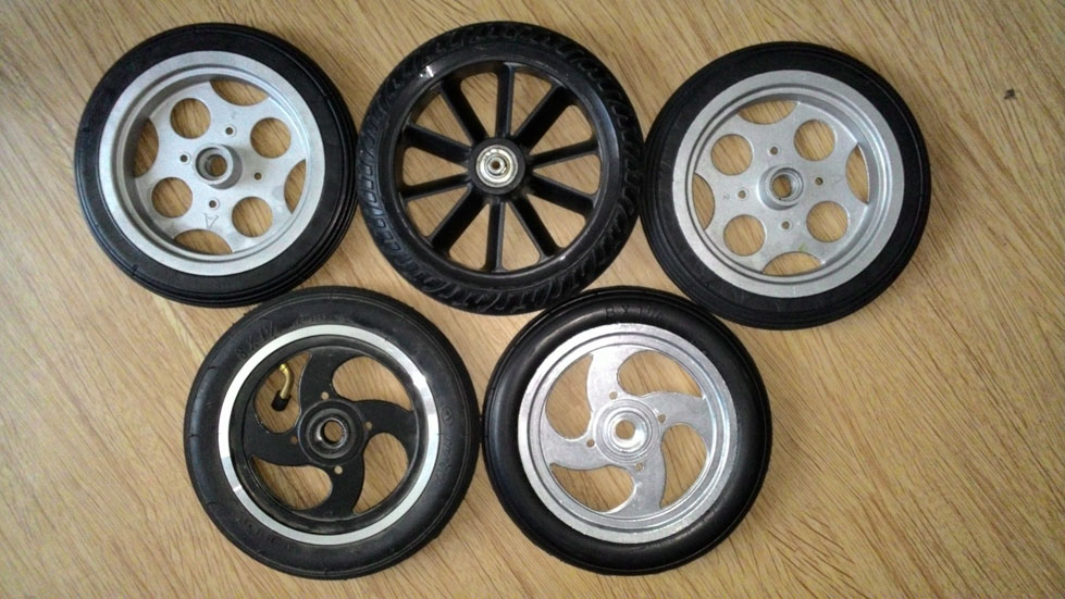

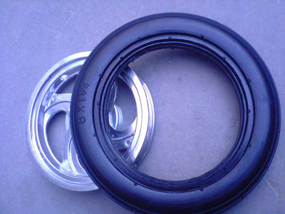

Протестировал первым колесо, которое не заказывал. Показал колесо сегодня в крепмаркете будущему владельцу S2 самоката, которого случайно встретил. Вспененная резиновая шина на алюминиевом диске от пневматики. Вес колеса в сборе 497 гр без оси и подшипников, для сравнения родное ПУ весит на 100 гр больше.
Родное ПУ колесо от S2 при броске об асфальт подпрыгивает и скачет, как каучуковое. Колесо с вспененной резиной практически не отскакивает и не прыгает, жесткое на сдавливание. Комфорт при езде на "пене" по ощущениям находится по середине между пневматикой(2.5 бар) и ПУ от S2. Больше не нужно вставать на носочки или сгибать ноги в коленях при езде по тротуарной плитке, по крупнозернистому асфальту, поперечным трещинам в асфальте, люкам и т.д. Шина на глаз не деформируется от наездника весом 100 кг. Скорость/динамика не изменились по сравнению с оригинальным ПУ от S2.
Не хочу даже снимать это колесо, т.к. лучше быть не может, но во вторник буду ставить нормальные втулки для колеса и возможно протестирую бескамерки полые и сплошные.
Теперь я могу точно рекомендовать колеса, узкие, жесткие, но при этом поглощающие неровности покрытий. Шины не боятся проколов. Езда бесшумная.

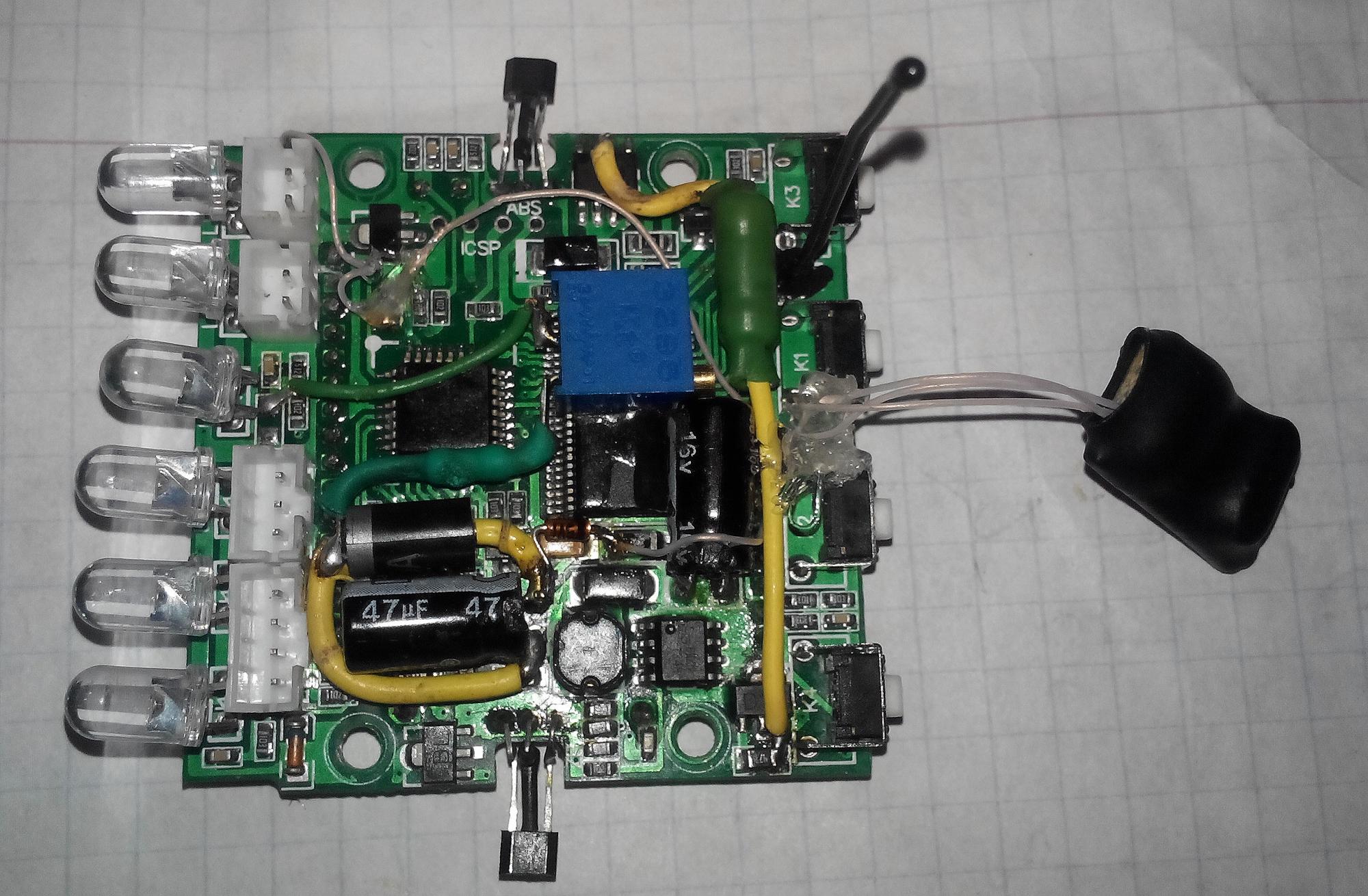

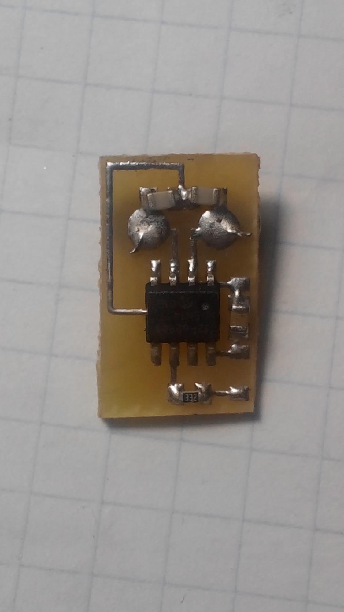

Закончил модернизацию штатного дисплея. Что было сделанно:
1) Установил супрессор и резистор на 2 Ом по входу питания DC/DC. На выходе +5в после штатного резистора 2.2 Ом установил стабилитрон 5v1.
2) Установил подстроечный резистор на 20 кОм (+ 91 кОм постояный) в цепь делителя на индикацию заряда АКБ. + Batt брал после гаснящего резистора, на ножке конденсатора. Удобно приклеил подстроечник, можно подкручивать сняв только верхнюю часть корпуса на 4 шурупах.
3)Изменил штатный визг сигнала на "крякалку" на штатных пьезоизлучателях. Установил 3-й пьезоизлучатель на 5В в качестве озвучки нажатия клавиш. Сейчас негромкий звук, который не давит науши как раньше.
4)В одну из половинок засунул дополнительный dc/dc на 5в. Там же приклеил разъём от нокиа торчащий вниз. Буду запитывать внешнюю колонку. В теории если поменять провод в трубе на лучший, можно влепить разъём USB для экстреной зарядки гаджетов.

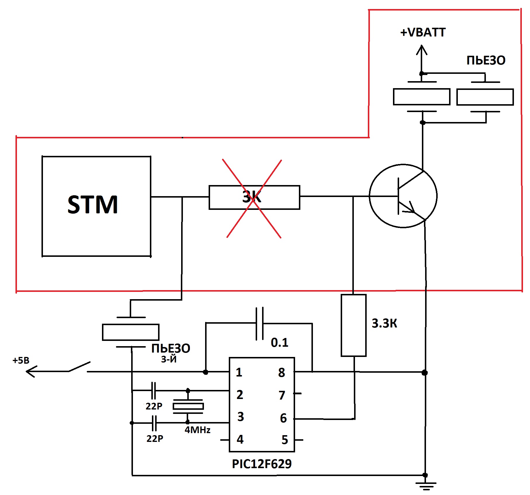

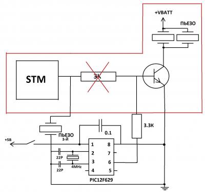

А вот про этот пункт расскажите по-подробнее, пожалуйста. Как оно реализовано:
MotoVlad
#1743
Красным обведена родная схема. Звук генерирует пик 629. Включение "крякалки" подачей питания на 1 ногу. На родном дисплее дороги порезал под кнопкой сигнала (с завода там минус заведён). Можете попросить автора ,если он согласиться, отредактировать прошивку на срабатывания на лог 0 на одной из свободной ножке. Перепробывав кучу разных прошивок и схем включения, остановился на самом простом варианте включение пьезо одним ключём. Дополнительная 3 пьеза на 5в со встроенным генератором.
Автор: Ferrum-1827
tpc
Гм... А говорят же там пищалки с автогенерацией. Даже пробовали делать крякалку управляя выводом STM
в дисплейчике, но из-за того, что они с генератором ничего путного не получилось. А как же у вас работает ?
А можно пример звука куда-нить залить, послушать что получилось.
Я вот тоже про это подумываю. Родную пикалку в упор никто не замечает. Наверное думают, что это какой-то
гаджет пищит.

Нашел одно из описаний шины нового колеса. Основной материал: пенополиуретан. Поглощает неровности дороги за счет пузырьков воздуха. "среднее давление, хорошая упругость, сопротивление проколу, не боится прокалывания, легкие, не требуют обслуживания".
"Стандарты безопасности: США и Китай BS3565 CFR1512/GB17761, общие технические требования для шин GB1702-1703".
"Умеренная жесткость, нагрузки(65 ~ 85PSI), среднее давление"
"Устойчивы к нефтепродуктам и кислотам."
"Цикл жизни 18,000 километров" Но при свободном качении думаю будут жить дольше. При наездах на острые камни на 30+ км/ч не порезались, как родное ПУ S2.
