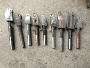

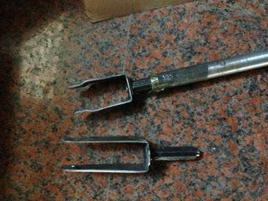

Нашел для экспериментов с рулевой трубой и восьмигранником заводик по изготовлению вилок и передних подвесок. Нужна фотка нашей вилки с амортом и размеры и они изготовят вариант без пластиковой прокладки.
http://detail.1688.com/offer/42808683788.html?spm=0.0.0.0.u3yUW4
