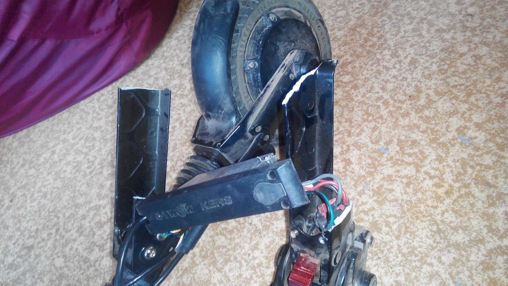

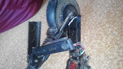

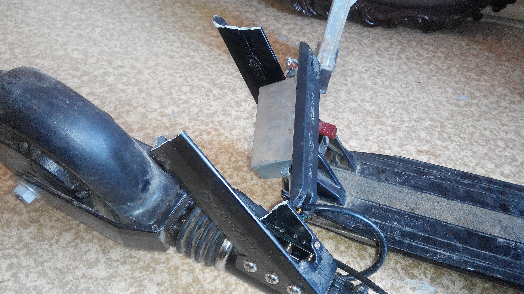

fedia79
всем добрый вечер!!Стекло ,это не самая моя проблема,Позавчера по полам сломался,благо скорость маленькая была,хотя и этого хватило,чтоб ребра болели ,прям на ручку приземлился!!!( Вот ,что теперь с этим ,что
делать,и где запчасть искать ,понятия не имею :ireful:!!Помог
ите Плиз!!

Корпус контроллера удалить не удастся. К нему феты прикручиваются...

Scooters2
#1902
Помню об этом. У меня лежит куча 0.5 мм металла, 304-я нержавейка и оцинковка, сделать радиатор-крепеж проще простого. Можно даже вырезать из родного корпуса контроллера форму буквой Г, одна пластина к которой прикручены феты, вторая для фиксации на П-образном профиле. Еще можно вырезать боковые стенки корпуса контроллера и оставить П-образный корпус для привинчивания к пластику с гнездом зарядки и к фетам. Потом уже можно добавлять уплотнитель для фиксации против вибраций и наносить термоклей.
Проблема здесь в другом. Как засунуть П-образный профиль внизу выноса, чтобы через него проходили ось складывания и ось зацепа. Много фрезеровать придется... Пит то эту тему замял не просто так. Видимо проще на базе Oxelo новый самокат сделать.
gde700
Угу... В домашних условиях такое не выполнишь... Надо искать фрезеровщика с нормальным станком....

Scooters2
А фрезеровщик потребует точного чертежа...
А как насчет двух стальных пластин по бокам. Сверху по 3 винта будут их четко независимо друг от друга фиксировать. А вот снизу нужно их будет скрепить либо сваркой либо винтами с распорками меж пластинами изнутри.
Во... кажись второй вариант что надо против аварии. Не вижу сценария развала такой конструкции...
PeaceHaver
делать,и где запчасть искать ,понятия не имею :ireful:!!Помогите Плиз!!
При каких условиях это произошло? Вы всем весом навалились на стойку и куда-то потянули? При съезде с чего-то?
П.С. Попробуйте написать Александру (см. постоянные предложения где-то в нижних разделах). Он работает в МАИ, изготавливает всякие кронштейны, усилители, авось и эту штуку сделать сможет.
tpc
Вот до сих пор не пойму, почему не к половинкам.
Да и зачем вообще половинки, почему не сделали цельную деталь из профиля.
Добавлено 25 Май 2015 в 23:13:47
Тогда уж можно из целого куска люмини фрезануть нормальную деталь аналогичную по форме.
Стенки сделать можно и толще, если надо, и прорезать гнездо под плату контроллера без
лишнего корпуса.
