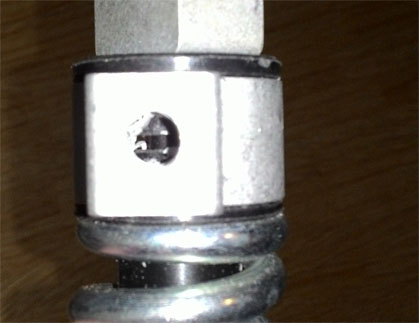

А у меня снова задний амортизатор заскрипел, разобрал его иии....
Похоже Скутерс2 немного ошибся... Дело в том, что он указывал на то, что болты крепления аморта к корпусу упираются в шток, и при работе происходит скрип, соответственно, болты нужно подтачивать или устанавливать  шайбы, чтобы они стали короче. Я установил толстые шайбы... но, через пару недель снова заскрипело.
Сначала я побоялся его раскручивать, так как когда самокат был новый,то без тисков пружину обратно не поставишь, но рискнул и был удивлён: пружина на гайку уже не давила, то есть за триста с небольшим километров она просела. Всё замечательно открутилось, стал искать причину...
Как оказалось болты тут не причём. Всё движение происходит внутри пластиковых втулок. Их две, по одной с каждой стороны.
Вот одна из них вставлена и видно, как там много смазки, которой я смазывал и болты, если они и упираются, то в пластик.
С шайбой болт даже до пластика не доходит, в углублении видно смазку в которую упирался болт.
Так в чём тогда причина скрипа?!
Как мне кажется, это болты скрипят или об корпус самоката или в самом амортизаторе. После усиления задней вилки втулками логично представить, что нагрузка пойдёт дальше от вилки куда-то ещё. И, слабое место нашлось - вашему вниманию, это амортизатор. Посмотрите как за 300км раздолбалось отверстие крепления его к корпусу, оно стало овальным. Итог - эту часть нужно делать не из говнокитайсилумина, а чего-то явно прочнее.
Возьмите это на заметку.

Scooters2
...Посмотрите как за 300км раздолбалось отверстие крепления его к корпусу, оно стало овальным. Итог - эту часть нужно делать не из говнокитайсилумина, а чего-то явно прочнее.
А у меня болты причем. Оказывается китайцы на S2 устанавливают разные амортизаторы и не только...
Найди отличия.
Отличия не только в форме деталей, но и в компенсирующих пластиковых проставках. У меня их просто не было и на стержне аморта след от трения об родной винт.
Но самый прикол в том, что китайцы еще и с материалами играются, так у меня детали двух амортизаторов исполнены из разных материалов. Один царапается отверткой легко, а другой слабо.
Насчет раздолбанных резьбовых стенок отверстий, то здесь проблема как раз и заключается в том, что большие шайбы проставлять нельзя, а аморт должен туго вставляться между половинками выноса, тогда винты не будет перекашивать при динамических нагрузках и отверстия не раздолбает. Винты не должны люфтить во всех направлениях. Я заменил их на другие и втулки так же, высоту шляпок у чашек не менял.

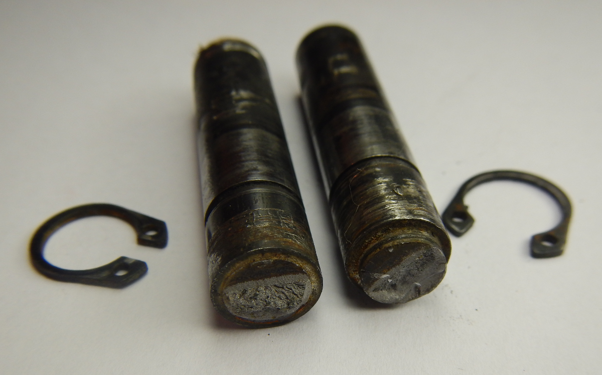

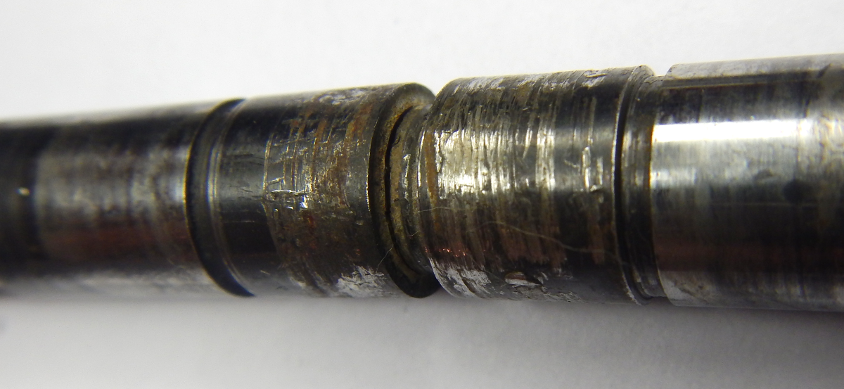

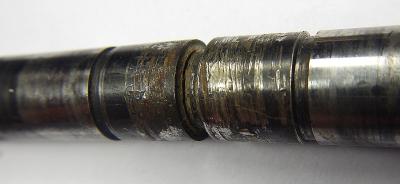

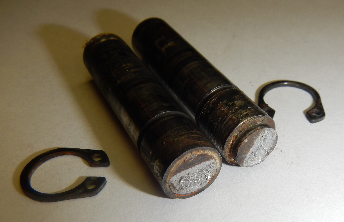

Всё, звиздец !
Завтра на работу придётся толкаться в метро. И послезавтра. И вообще я оказалось пока без самоката.
Вчера был неудачный день.  Крыло это оказывается была мелочь. Это я теперь вспомнил, просто ногой его задел.
А вот минут за десять до того, переезжая бортик я услышал достаточно громкий "хруп". Остановился, очень тщательно
осмотрел самокат. боялся, что это "половинки" лопнули. В общем-то, как выяснилось, был недалёк от истины.
Сегодня разложил самокат, поехал с небольшой горки, самокат подо мной сложился. Оказалось как-то не до конца
открылся складывающий механизм. Потом, позже заходил в магазин, складывал. Вышел, а самокат никак не раскладывается.
Как будто пружина красной кнопки ослабла или слетела. Пришёл домой, стал проверять. Оказалось всё хуже.
Это лопнула ось механизма складывания. И я уже полтора дня езжу на поломанной оси. Видимо, спасают те самые
стопорные кольца, которых небыло у Чупы. Думаю, что у Чупы тоже сперва эта оська лопнула.
Обратите внимание на ржавчину на срезе. Толи она ломалась постепенно, толи там был пропил, но выглядит странно.
Одно понятно, что последнее время работала только половинка оси.
Жесть, короче... Я на этой поломаной оси сегодня вечером 30 км в час ездил. Километров 20 проехал.
И ещё утром, и ещё вчера. 1000 км проехал бед не знал, а тут сразу две оси - одна поломалась, другая заржавела и
втулки приржавели, да ещё крыло отломал.
gde700
[user]tpc[/user], там, где ржавчина - излома не видать.... Похоже пропилили на заводе лишку, и брак, не брак, сразу не сломалось - пойдёт.....
