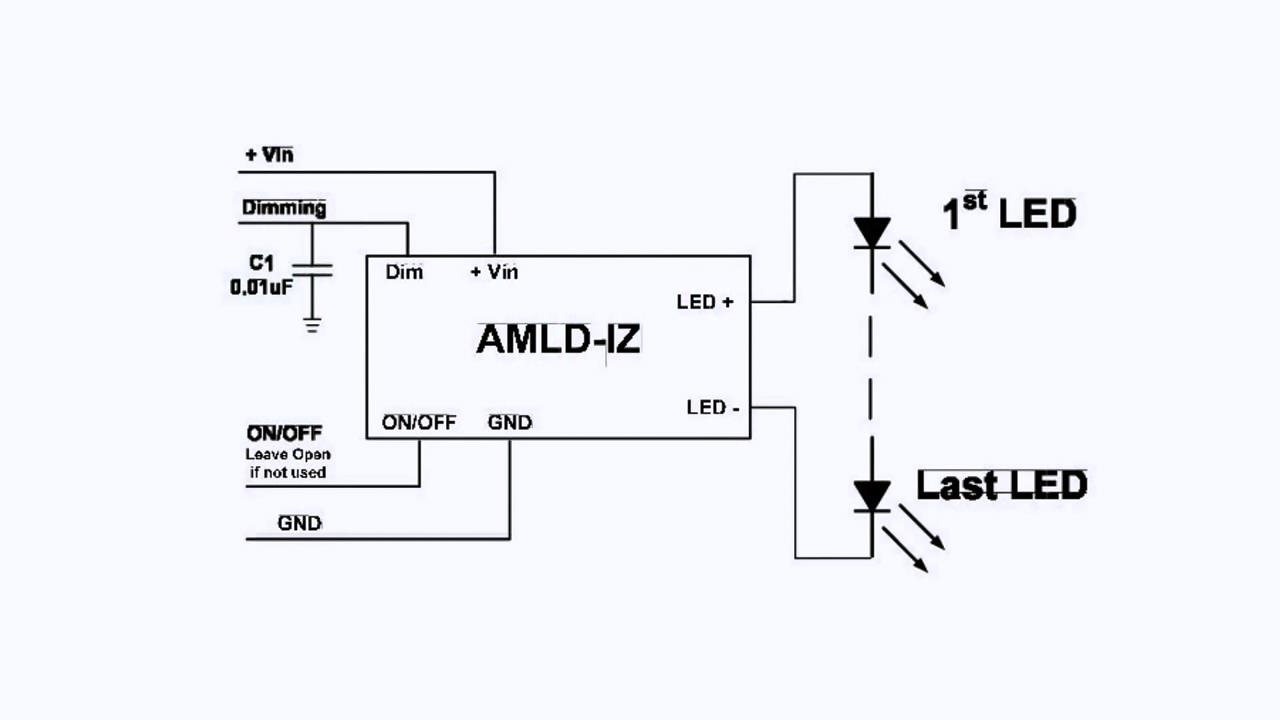

Если стабилизатор тока рассчитан на напряжение до 30-40 вольт, то можно включить только его последовательно со светодиодом без стабилизатора напряжения.

Увы, я купил преобразователь напряжения со стабилизацией напряжения, чтобы получить из 29,4 В АКБ нужные 3,5 В для свтодиода.
А вот стабилизатор тока с 0,5 А на выходе не управляет напряжениями и может принимать на входе от 5-36В выход 2-32В, т.е выдает вольт столько же сколько получает минус понижения напряжения на себе. Стабилизатор тока у меня нерегулируемый.
gde700
#308
Здесь и не нужно управлять напряжением. Здесь нужно ограничить ток через светодиод, с чем стабилизатор тока и должен справиться..
На предыдущей странице вставил простейшую схемку стабилизатора тока для светодиодов.
Но вполне можно поставить и одну DC-шку, только напряжение отрегулируйте чуть ниже 3,5 вольт на выходе, ибо 3,5В для светодиода максимальное значение.

Вот это вы меня обрадовали, стабилизатор тока как раз помещается в приборку самоката, а вот стаб-р напряжения не помещается на 0,5 см.
Вот схема как мне нужно подрубить "AMLD-3650IZ, DC/DC LED Driver, 16Вт, вход 5-36В, выход 2-32В/500мА". Это как Вы предлагали?

Светодиод нельзя подключать к источнику напряжения, так как напряжение на светодиоде в зависимости от тока меняется нелинейно, в некоторых типах вплоть до экспоненциального закона, и меняется от температуры. Светодиод можно подключать только к источнику тока. В крайнем случае, можно подключать к источнику напряжения через токоограничивающий резистор, рассчитанный на предельный рабочий ток светодиода при наихудшей комбинации параметров (наибольшее напряжение, наивысшая температура). Ещё необходим некоторый запас по току. Поскольку падение напряжения на светодиоде уменьшается с увеличением температуры, то, при подключении к источнику напряжения, ток будет увеличиваться, произойдёт саморазогрев и выгорание кристалла. А Вам это надо?

Спасибо, теперь мне ясно, что нужно ограничивать ток обязательно. Но т.к. мой LED Driver AMLD-3650IZ не умеет регулируемо снижать напряжение на выходе с 27 В до 3,5 В, то даже с ограниченным током от 28 вольт светодиод все равно сгорит. Перед этим драйвером я подключу преобразователь-стабилизатор напряжения, а ток после него ограничу драйвером.
gde700
Светодиод сгорает не тогда, когда подаётся повышенное напряжение, а когда через него проходит неконтролируемый и неограниченный ток.

[user]gde700[/user] и [user]Митёк[/user], спасибо вам за квалифицированные советы. Теперь все сошлись в том, что нужно лишь ограничить и получить постоянный ток на выходе. Драйвер LED - это преобразователь с пост. током на выходе при широком диапазоне Uвх. Меня смущали слова из его спецификации "AMLD-3650IZ":
Внешняя регулировка выходного напряжения 2...32 В. Если это регулировка количеством светодиодов в гирлянде, то мне все понятно, тогда LED driver соответствующего тока на выходе - это единственное, что нужно для работы моих последовательно соединенных светодиодов, при работе от АКБ самоката.
Scooters2
#315
Провел опыты с электроникой, дабы подтвердить или опровергнуть разные советы от знакомых радиолюбителей по подключению светодиодов.
Использовал 19 В до 2.1 А импульсный ИП от нетбука, к нему врубил импульсный стабилизатор напряжения с регул. Uвых. "SCV0026-ADJ-2A". Затем к нему врубил DC-DC – преобразователь с постоянным током на выходе (до 0,5 А) "AMLD-3650IZ". Задача была узнать, будет ли меняться ток или напряжение после драйвера с подключенной гирляндой в 2*3,5 В светодиода при изменении Uвх. на драйвере. Светодиоды определил по размеру основания, форме, цвету. Оказалось, что это Cree XP-E серия белый (0,35 А = 3,2-3,9 В, 0,7 А = 3,4 В, 1 А = 3,5 В предположительно 3,5 Ватт). Подключил их последовательно к драйверу и начал менять напряжение на входе драйвера с 5 до 17 В и как и ожидалось, Амперы после драйвера не поднимались выше 0,5, а вольты поднимались с 4 В до 6,5 В(3,2*2-падение напр.), но не выше. Мне сразу стало не понятно, зачем у драйвера предусмотрено аналоговое регулирование U вых., но не суть...
Опыт показал, что в моей схеме подключения достаточно только LED драйвера.
