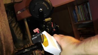

Врубил случайно, т.к. моя фара съемная.
Цитата: Митёк от 26 Окт. 2014 в 19:42
ЦитироватьА тот, что сгорел в инструкции описан странным образом: Output Specifications Parameter: "Output Open Protection" - No Load.
Даташит на него можно почитать?
Я врубил другой и он не боится КЗ, переполюсовки и не умирает без нагрузки -  Mean Well LDD-700L http://www.chipdip.ru/product/ldd-700l/
Вот даташит "умершего" драйвера http://lib.chipdip.ru/394/DOC000394616.pdf
Планирую протестить еще третий драйвер AMLD-3670IZ, но жалко 680 р., если тоже погорит.

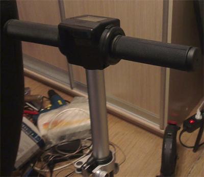

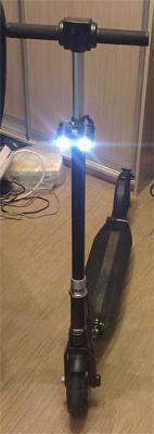

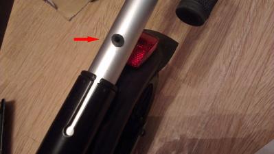

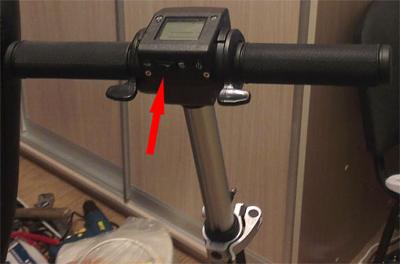

Завершил фару и заодно сделал руль по примеру [user]peat[/user], но со своими особенностями.
1. Просверлил рулевую колонку 4-5 мм и проставил резиновую втулку от кабеля из советского усилка. Затем проводка из кабеля от "дохлого" маршрутизатора.

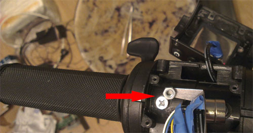

2. Ручки сделал как у [user]peat[/user], но ясделал пропилы для отверстия, дабы глубже вставить ручки в руль и просверлил отверстия для болтиков, чтобы прикрутить как и раньше приборку(т.к. приборка дребезжала несмотря на все остальные болтики) и сами ручки, на случай если подведет поксипол - ручки не вывалятся на ходу. Гайки поднес через отверстие в рулевой трубе. Ширина руля теперь не 37 см, а 30 см и складывание такого руля более не актуально, подогнал ручки руля точно под мои руки. Дребезг механизма складывания ручек теперь отсутствует.
3. Встроил крошечный 1А переключатель с фикс. положений вместо кнопки фары. Подводит 29 и менее вольт на драйвер.

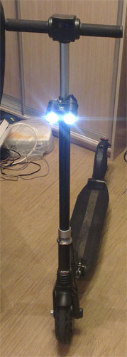

4. Выпаял старые светодиоды и затонировал изнутри фару.
5. Итог - самокат со съемной фарой из 2-х мощных светодиодов 750 мА с линзами. Регулируется направление каждого источника, фокус/размер св. пятна.

Проверил: у меня 1% соответствует 20 В. Отображение уровня заряда идёт с большим гистерезисом. Проценты и палки как-то плохо согласуются.
(Сейчас все сегменты на индикаторе работают, видимо где-то что-то временами отваливается.)
Хочу предостеречь от чрезмерного поднятия напряжения аккумуляторов. Если напряжение станет больше 40 В, то есть большая вероятность пробоя затвора полевого транзистора, который подаёт сигнал включения на контроллер мотора.
Для работы от большего напряжения надо или перепаивать резистор(ы), или ставить на затвор стабилитрон.
