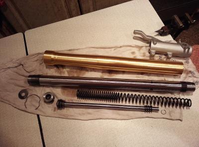

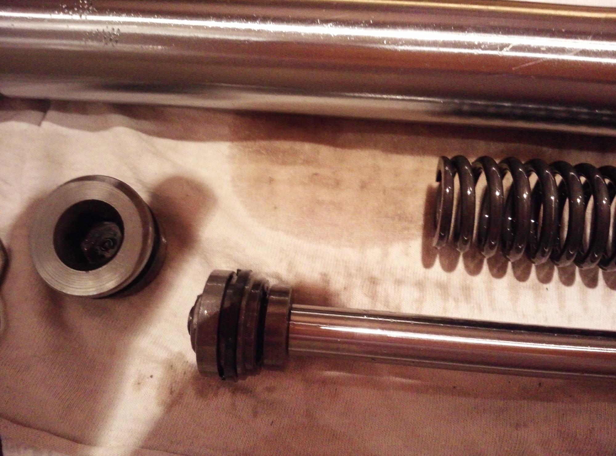

сегодня разобрал  одно перо,вилки,(ездить так уже не возможно,не вилка а бутафория какая то.мягкая, не держит совсем,пробивает)сальник целый,мягкий,люфта во втулки нет,разобрал патрон ,так и есть бутафория,даже не знаю что с ней делать,наверно закажу нормальные качественные перья
QS motor wp50040x,макс контроллер 12000w,акб монстры 23s1p 3000втч .макс скончался!!!теперь, синусный китаец 120в, на 18000вт+акб 28s1p=3500втч,
yaredik
в общем ,перебрал ее сегодня ,сальников таких не нашел ни где в городе,но с небольшими доработками подходит сальник от рулевого редуктора волги,поменял в родных  сальниках,пружинки на волговские,+вкорячил еще по одному волговскому сальнику дополнительно, в каждое перо.пружина слишком мягкая, решил добавить по одной пружине клапанов ваз 2108,и масло погуще залил,вилка стала похожа на вилку,на днях поставлю на байк, посмотрим как она получилась,в любом случаи должно быть лучше, чем было, да и по цене очень бюджетно вышло
yaredik
ну вот,только все сделал а погоды нет :ireful:  снег идет весь день  >:D
yaredik
прокатился сегодня до работы и обратно,вилка просто песня стала после ремонта,не течет,не стучит не пробивает  :wow: только расход удручает

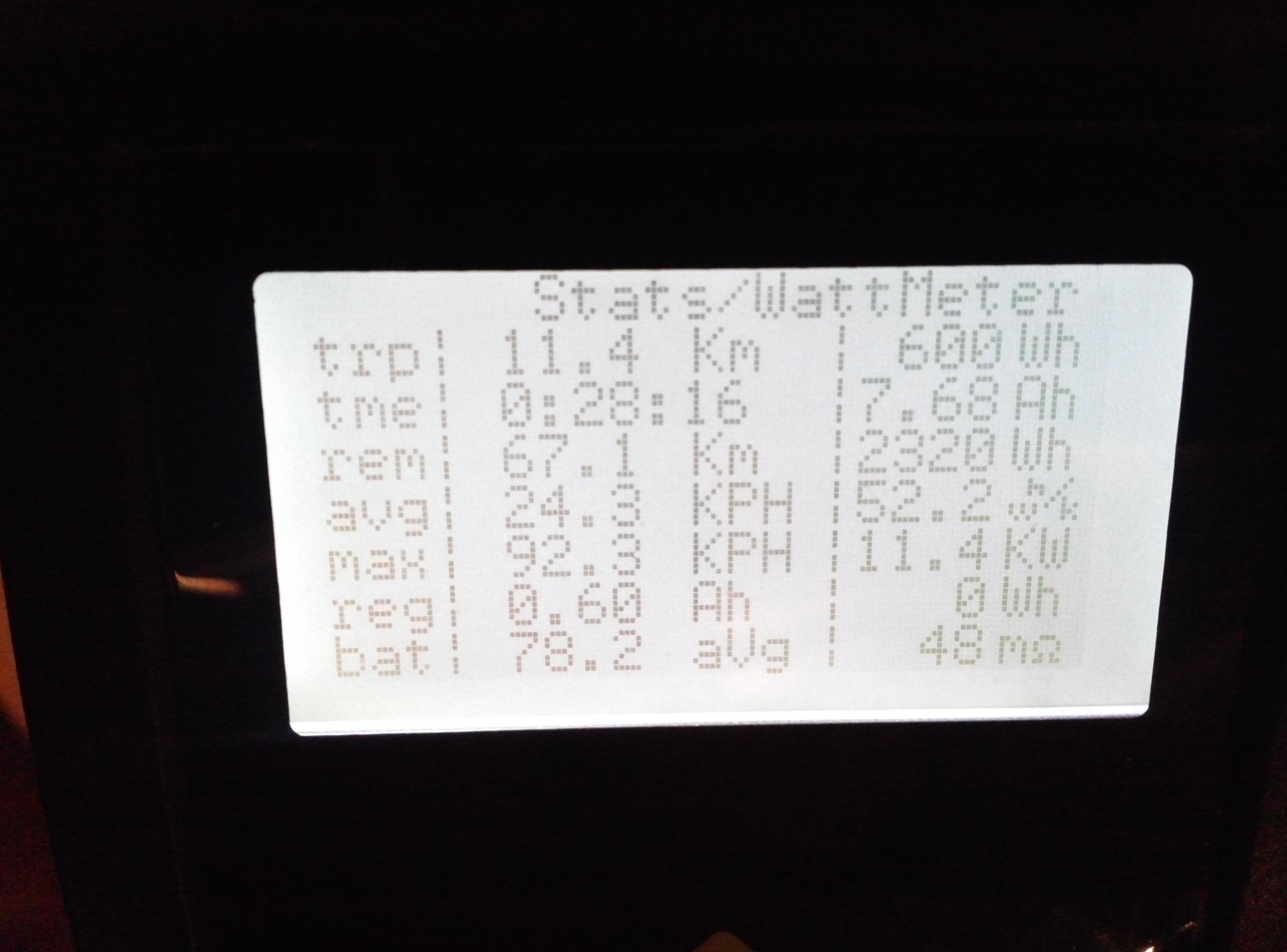

Настраивайте - вот Андрей давал теорию
Народ - вы чего? почитайте пост Жеки о ручной настройке, и вам станет понятно что PWR тайминг не влияет на правильный автодетект, точнее не должен влиять.
Иначе говоря алгоритм должен быть такой:
ставим все тайминги в 0
настраиваем Angle corr на минимальной скорости вращения колеса чтобы было минимальное потребление и отсутствие резонансов по звуку - обычно если сильно в + выкрутить мотор начинает гудеть, в минус тоже -я ставлю где-то посередине.
дальше настраиваем Ind timing так чтобы на скорости примерно 75%-80% от максимальной мотор так же не гудел и вращался с минимальным потреблением,
ручка газа НЕ должна быть откручена на максимум при настройке - нужно ловить именно обороты, к тому же они будут меняться при кручении инд тайминг.
Уже ПОСЛЕ всего этого крутим PWR и OVS так чтобы добиться нужного налилучшего ускорения и максималки
Если вы с накрученым овс и пвр будете делать автодетект, то автодетект гарантированно накосячит, что на 7й что на 9й прошивке.
на 7й прошивке еще и синус не совсем синус на старте, поэтому на некоторых моторах типа кристалайта с косыми катушками и гнутыми магнитами типа старых x5 и новых краун кроме 7й прошивки больше вообще ничего нормально не поедет. 9я заточена под чистый синус и работает нормально только на моторах имеющих синусную противоэдс. К коим отностится и крошка и миникрошка.
А еще чуть не забыл, если перекрутиь пвр, то на оборотах начнется дерготня, но только на хх, при езде возможно все будет нормально. Подбирать нужно занчение PWR при котором мотор лучше всего едет под нагрузкой а не на хх
если перекрутить ind timing или angle corr (в бОльшей степени инд тайминг конечно) то мотор будет жутко греться и не ехать на скорости, но может бодро и весело стартовать с места. Основное правило в том, что лучше НЕМНОГО НЕДОКРУТИТЬ значения PWR  Ind timing и ovs, чем перекрутить их.
как то так.
yaredik
овс у меня на 0 стоит,а по остальному мне стока не выпить  :-D,вот если б видео кто выложил, по ручной настройке,чтоб хоть алгоритм действий понять хотя бы, может что нибудь и получилось бы,возможно когда будет очень много свободного времени и пустая площадка,поэксперементирую,на авто могу, на слух зажигание выставить, примерно опять же,но вот здесь, слишком уж много всего крутить нужно
Rocksteady
Глупости
Можно все дома сделать - для выше описанной процедуры нужно крутить колесо в воздухе
Вот более техничное описание
Сперва нужно подобрать angle corr.
Для этого несильно раскрутите мотор (примерно до скорости 10-15 км/ч), и изменяя настройку angle corr как в минус, так и в плюс, наблюдайте за работой мотора. Вы увидите, что при сдвиге этой настройки сильно в минус и сильно в плюс мотор начинает меденнее и громче вращаться. Нужно подобрать значение примерно посередине интервала, где мотор лучше всего вращается.
Далее нужно настроить ind timing.
Для этого раскрутите мотор до крейсерской скорости. Если Вы не знаете, какая крейсерская скорость у мотора, то посмотрите на жкран "debug", в который можно папасть из главного экрана нажатием комбинации "влево-вверх-вверх". В строке "OA:xxxx DA=xxxx Axxxx" смотрите на "Axxxx". Смотрите на первую цифру после буквы "A" и постепенно раскручивайте мотор. Она начнет меняться в следующем порядке: 8,9,A,B,C,D,E,F. Соответственно, F соответствует максимальный оборотом, а 8 - минимальным. Вам нужна скорость, соответствующая букве "D".
После раскрутки мотора до крейсерской скорости начните менять параметр "ind timing". Выберите такое значение, где крейсерская скорость дстигается при минимальном потреблении (т.е. минимальном повороте ручки акселератора). Если колесо не раскручивается или наоборот раскручивается очень быстро, сильно газовать не стоит. Потребляемый ток держите на уровне не более 5-7 ампер. При превышении определенного значения настройки и несильного нажатья ручки газа мотор начинает сильно и шумно раскручиваться. Этого следует избегать, уменьшая газ. Значение обычно должно быть чуть меньше того порога, при котором мотор начинает сильно и шумно раскручиваться.
Далее нужно настроить PWR timing и OVS.
PWR timing влияет на тягу (и КПД) мотора под нагрузкой. Изменяя PWR timing (обычно хватает одного из значений: 0.17 для скоростных моторов, 0.3-0.5 для обычных и 0.7-1.2 Для тихоходных моторов), добейтесь максимальной тяги при нажатии тапки в пол на крейсерской скорости.
OVS может поднять максимальную скорость за счет снижения КПД мотора. Оптимальные значения обычно 2-4. Подбираются эксперементальным путем.
Имейте в виду, что при сильно выкрученных настройках "OVS" и "ind timing", больших рабочих токах и без ограничения скорости если сильно газануть, мотор начнет неконтролируемо сильно раскруиваться и можно даже сжечь контроллер. Поэтому воизбежание подобных ситуаций рекомендуем установить в настройке профилей ограничение максимальной скорости где-то на 20% больше, чем реальная максимальная скорость Вашего аппарата на дороге.

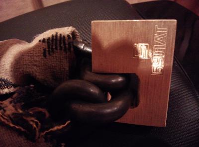

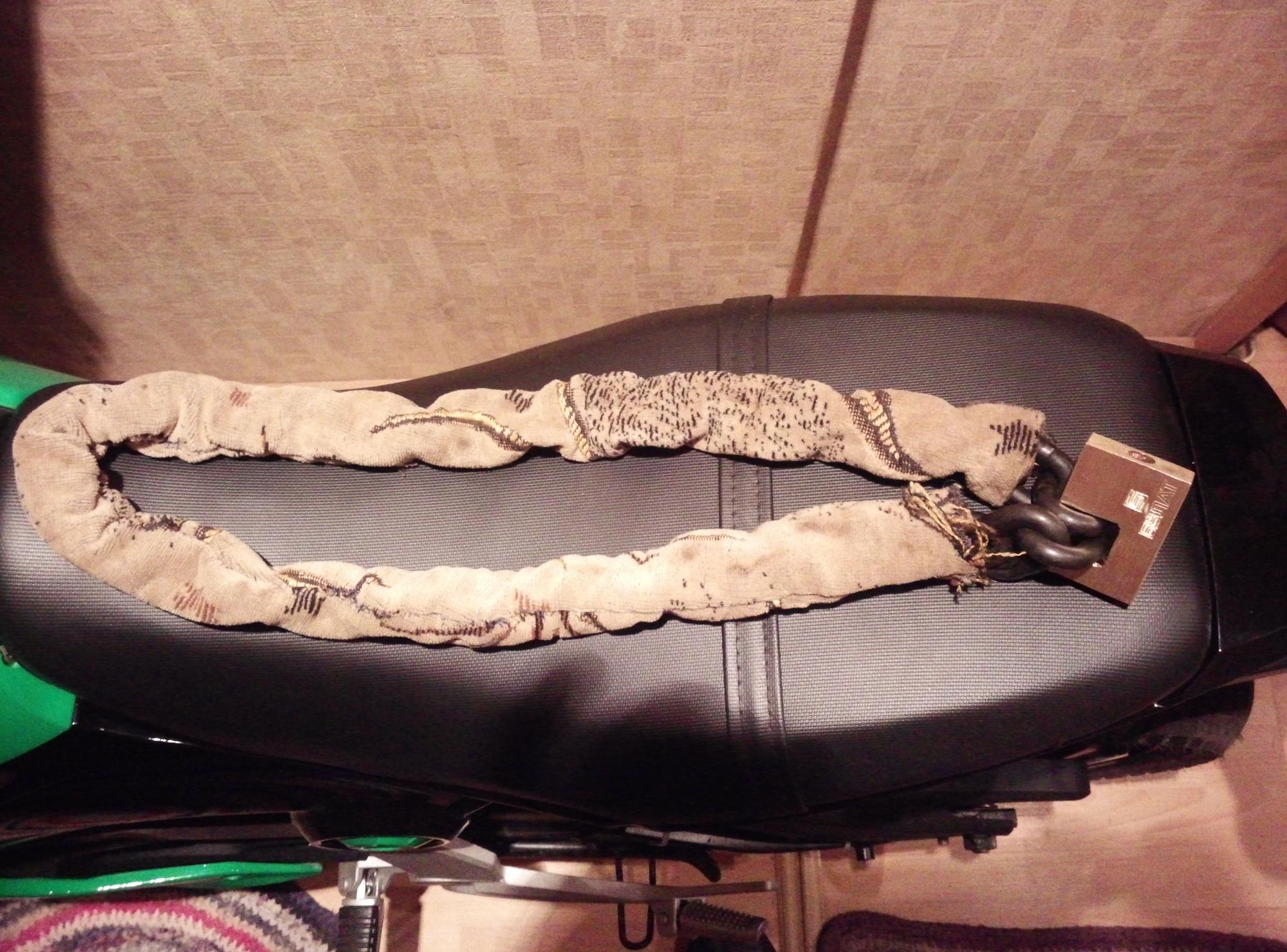

чего то накрутил в контроллере :-D :laugh:,надо пробовать,на днях наверно,а то погода опять не радует,сделал тут противоугонку такую,кто что думает:цепь грузовая,нагрузка до 4.5т, звено: пруток 10мм ,каленая,вес 2.2кг- за метр
