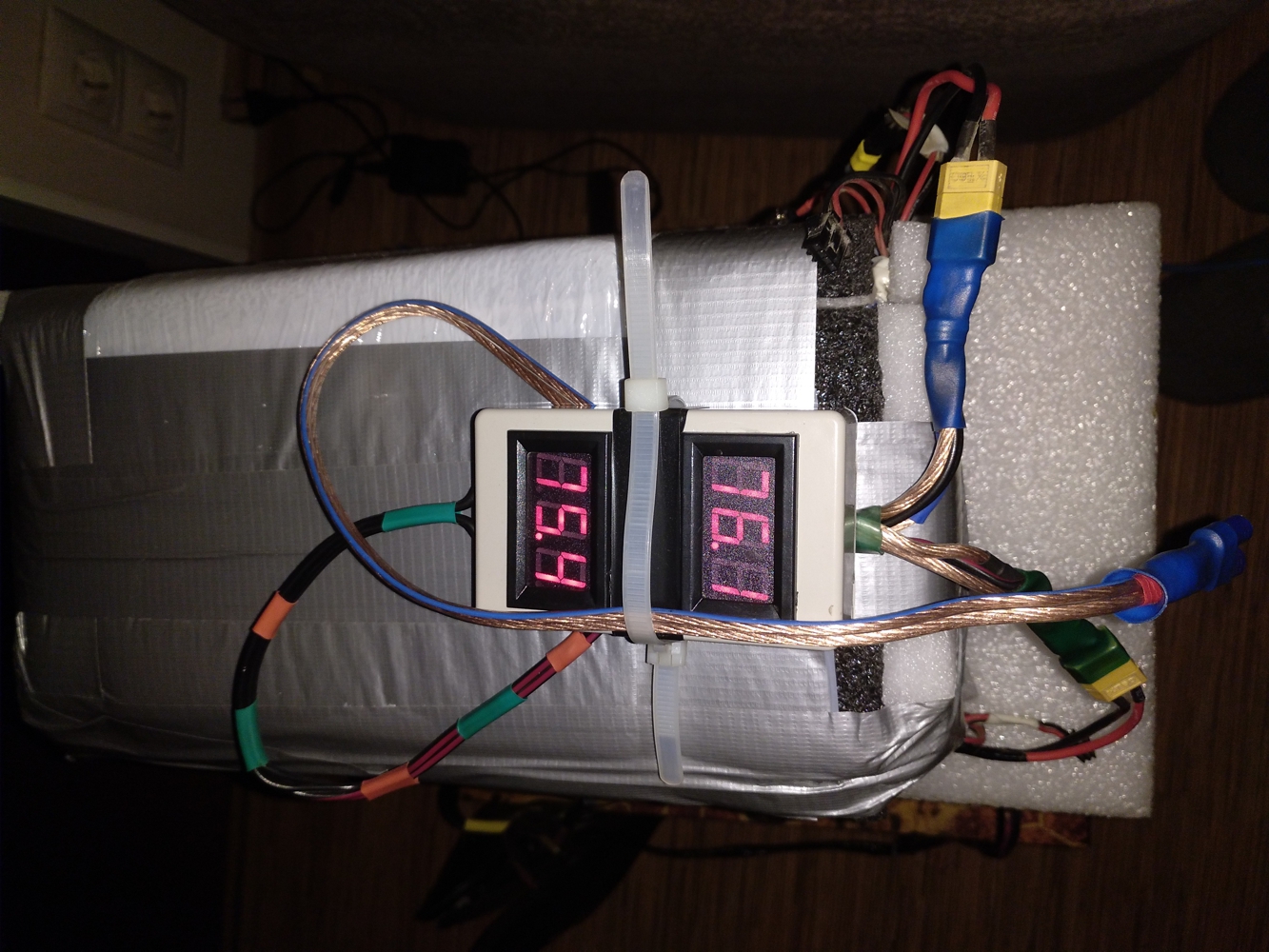

"мобильная зарядка"
два блока на 84 В по 800 Втч от объединены в "кирпич" и окружены со всех сторон 2 см слоями пенки.
общий вес около 6.5 кг.
помещаются в рюкзак, для контроля сдвоенный вольтметр, чтобы видеть напряжение на каждом блоке.
для питания зарядки - объединяющий "тройник", который включает батареи последовательно, на выходе от 140 до 165 Вольт постоянного тока.
в качестве зарядки - две штатных готвеевских зарядки - прекрасно работают от постоянного тока без всяких переделок.
итог - заряжаюсь на ходу примерно 4 часа током 3А и получаю дополнительно 30 км пробега к штатным 80 для Gotway Monster 2400.
если зарядиться на полную и разряжать до 68 вольт каждую батарею, то дополнительный пробег может быть и 40 км.
минус - приходится возить на себе лишний вес, что снижает пешую мобильность и заставляет выбирать дороги с хорошей скоростью.
плюс - никаких поисков розеток в полях - все свое везу с собой.

Цитата: analyt от 16 Сен. 2019 в 07:22два блока на 84 В по 800 Втч от объединены в "кирпич" и окружены со всех сторон 2 см слоями пенки.
не перегреются с пенкой то?
analyt
у меня уже есть опыт с такой батареей из одного блока - греется слегка только если долго лежит заряженная с подключенной зарядкой, но при разрядке ток маленький - 3 ампера вполне безопасно. между блоками лежит специальный гофрокартон - примерно 15 мм толщиной - сплошной воздух.
