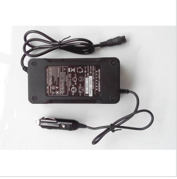

А есть ещё и такие зарядники для наших колёс!!!!
Drift3r
#491
[user]кабан[/user], а у меня инвертор автомобильный есть на 70 Ватт )))
160 Ват, но это мало для колеса :( не зарядишь

Basovod
У меня тоже в машине инвертор  на 800 ватт, пока езжу по работе, спокойно заряжается.  Уже и домой не ношу для этого.  :hello:

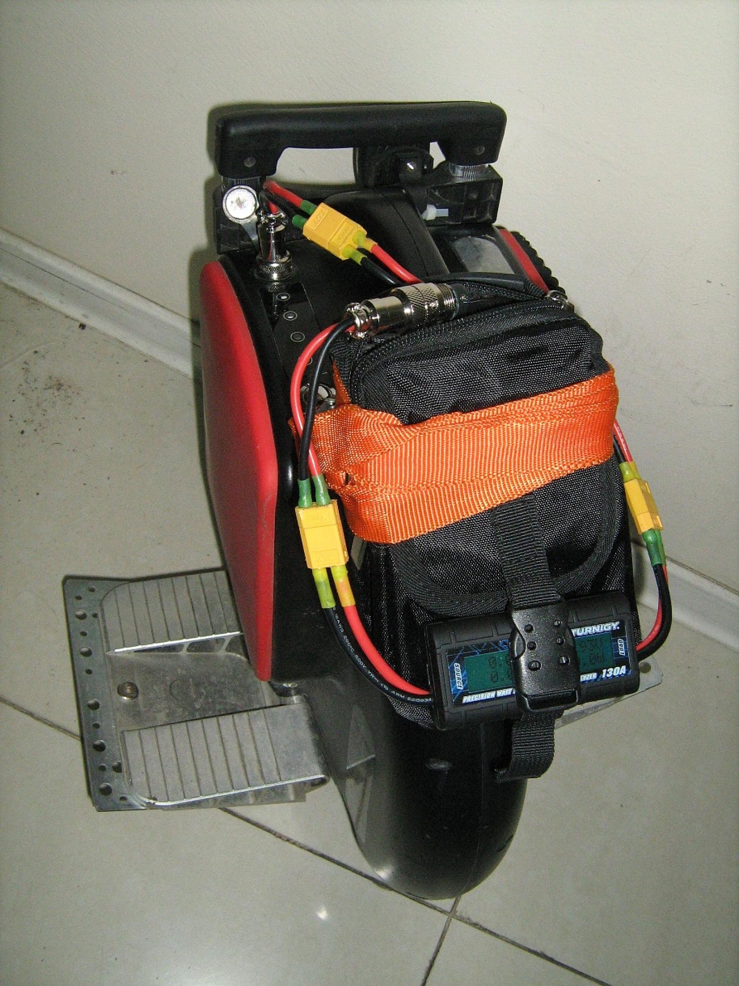

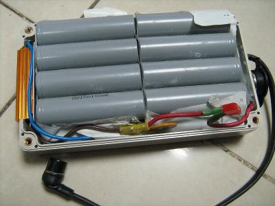

Начал полевые испытания коробочки
Коробочку доработал: поставил резистор 50Вт (был 30Вт), 3.3Ом и предохранитель на 10А
Пробовал внешку загрузить в рюкзак, но чувствуется стесненность в движениях, не понравилось.
И тогда получился такой шахид дизайн   O_O
Внешка подключена через ваттметр, для подсчета отданных Ач (Втч были бы интереснее, но ваттметр не измеряет напряжение более 60в  :ireful:)
1. Штатка 260Втч была полностью заряжена, после чего на ней было пройдено 18км, со скоростью ~18-20км/ч. Uколеса=57в. Горит одна лампочка, но писков пока нет, т.е. батка не совсем в ноль.
2. В покое подключаем внешку на 20 минут из них 10-12минут идет поджаривание токоограничивающего резистора (в это время ехать не рекомендуется, иначе поджаривание не закончится), затем все остывает. Горят две лампочки. Uколеса>60в (точно не измерил). Внешка отдала 0,5Ач.
3. Внешку больше не отключаем. После этого в несколько заездов удалось проехать еще 18км до начала регулярных писков Uколеса=56в. Позистор больше ни разу не включался на ограничение тока, т.е. тепловых потерь на резисторе не было. Ток в покое уменьшился с 1,5А до 0А. В движении скачки до 2А при ускорениях. Внешка отдала 1,45Ач.
В итоге из внешки выкачали около 2Ач, из возможных 2,6Ач, что неплохо. Добавка к пробегу на штатной батарее точно +10км.
