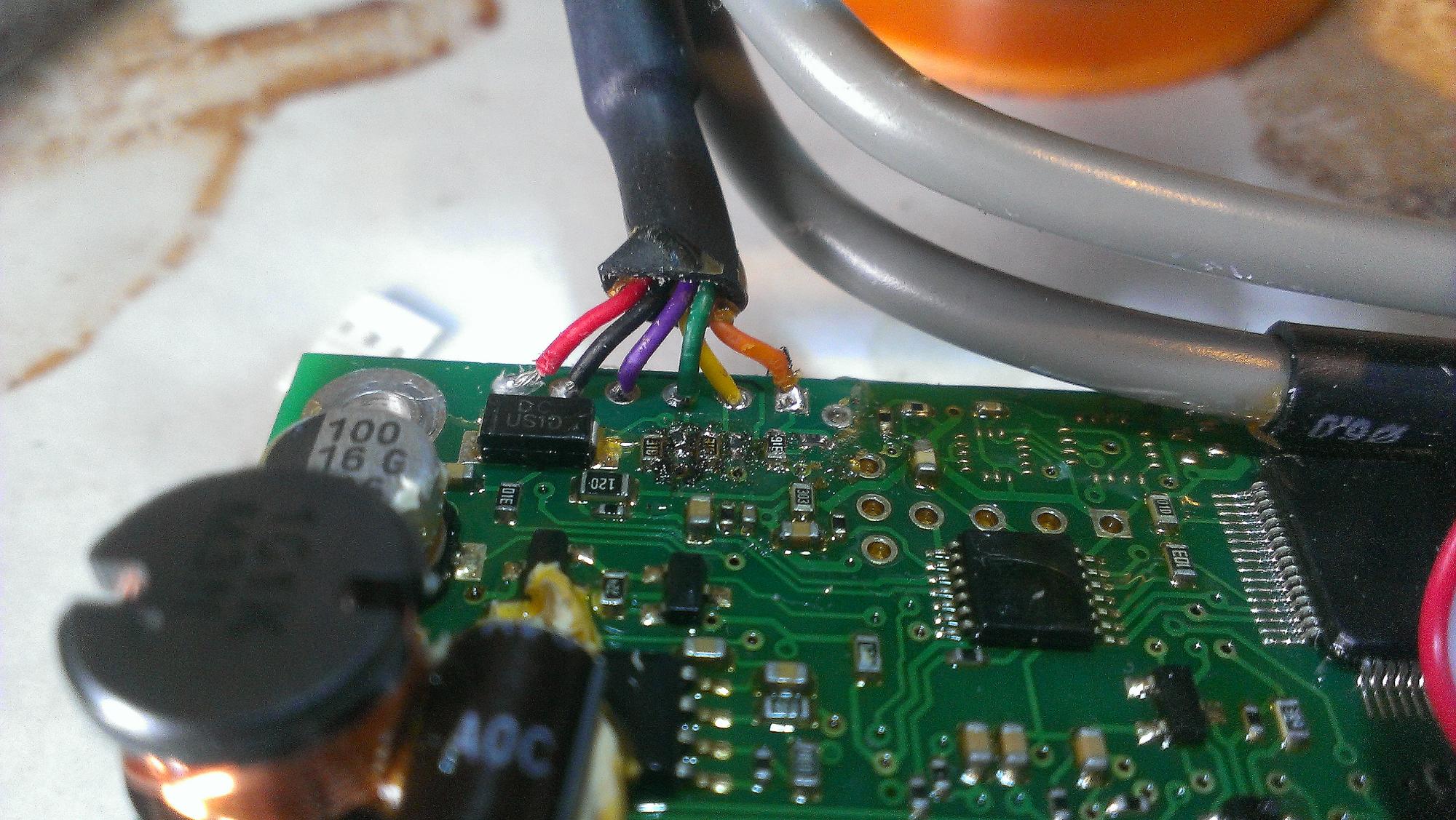

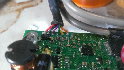

Цитата: ruma от 05 Июль 2015 в 20:03
вот здесь отрыл было залито против жёлтого провода не звонится.и какое должно быть сопротивление?против
зелёного звонится 1.18 ком. если оно как же его заменить?Его вообще через лупу н видно
Насчет номиналов, это к специалистам Адаптто. Или читать, что написано, напр. 2R2.
Если вы не дружите с smd элементами (я напр. не дружу  :eek:), то опять же к адаптовцам, на Нагорную.. :ah:
И это, ... вы о каком резисторе спрашиваете?
Номер у него есть?

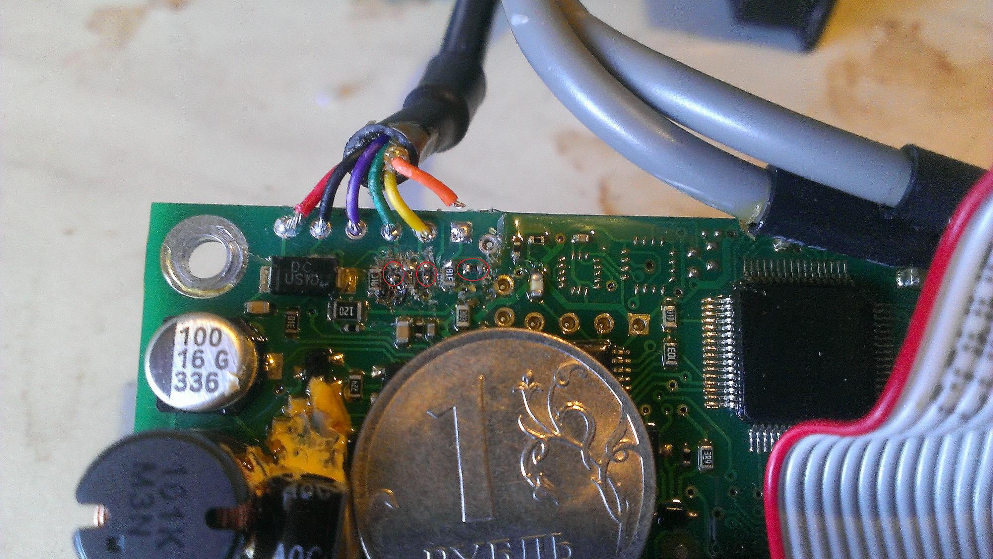

Монтажный отдел
На этой плате нет шелкографии.
как же его заменить?Его вообще через лупу н видно[/img2]
Паяльником и руками

Цитата: ruma от 06 Июль 2015 в 06:51
Монтажный отдел скажите пожалуйста я правиьно замерял? номинал этого резистора в районе 1.2ком? спасибо
Присоединяюсь к вопросу, у меня похоже тоже они снова накрылись, резисторы к холлам. Не хочется снова тащить в ремонт, не выяснив причину поломок.
На мелких резисторах по 500кОм, явно великовато, может заменить их на помощнее?(Провод оторвался когда отковыривал герметик)

Монтажный отдел
Уже выгорели.
У всех работает, тут - снова горит. Не наводит на мысль, что неисправность не в самом контроллере?

Обнаружил плавающий коротыш плюса холлов на массу, возможно резисторы горели из-за этого, поэтому в моем случае оказалось проще и в 130 раз дешевле заменить резюки в контроллере, чем холлы в движке, может так Жекой и задумано?:)
Монтажный отдел
Не вкурил, КЗ в моторе так и осталось?
Проект "бомждрондулет". Притащил со свалки асинхронный двигатель, сдал его в лом меди. Жду новых поступлений.
jeka
Жекой задумано решение, предотвращающее выгорание проводов и в большинстве случаев датчиков холла при КЗ в моторе.
Решение, как выяснилось, приводит к довольно большому количеству жалоб в стиле "а ктиай-контроллер-то едет...".
Поэтому будем переделывать. Вероятно, это будет оптоизолированное решение.

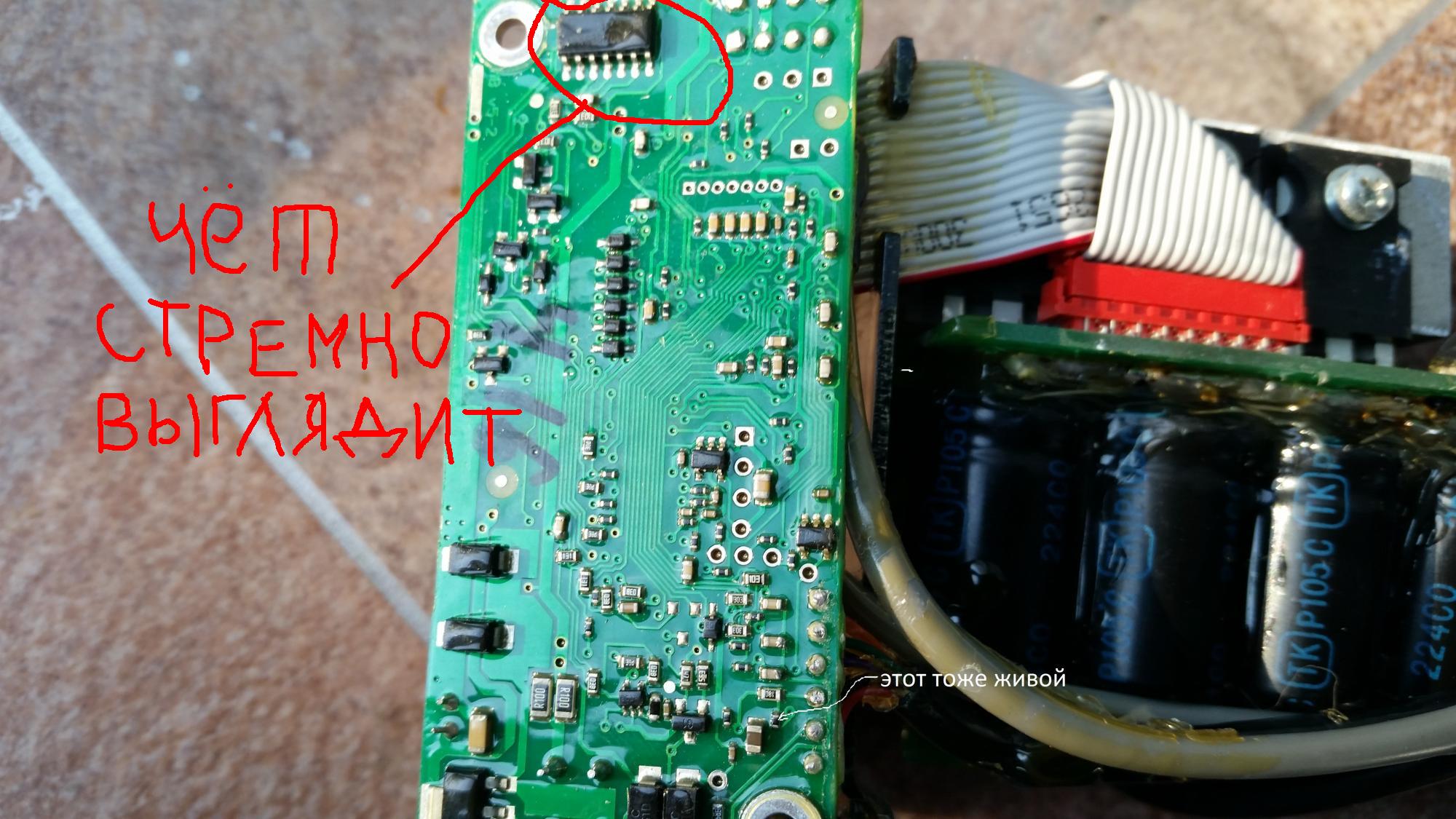

vitali
мот конечно и фотка такая, но очень похоже, что микрушка загрустила.
Цитата: ruma от 11 Июль 2015 в 18:05
Люди добрые подскажите где искать ? резисторы целы к которым припаяны проводники от холлов.
Вроде на фотке плата контроллера...нет?
А схема управления холлами смонтирована на плате дисплея.
Вроде это очевидно, судя по выводу кабеля, разве нет?
