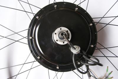

Наткнулся я тут на форуме на такой безымянный мотор 48 Вольт 1000 Ватт:
  • Rated Voltage: 48V
  • Rated Power: 1000W
  • Motor Type: Brushless Gearless DC Hub Motor
  • Net Weight: 6.5kgs
  • Motor Diameter: 24.5cm
  • Max. Speed: 480RPM (can be customized)
  • Min. Fork Width Requirement: Min.135mm, only fit for bicycle rear wheel!
  • With 36 wholes for spokes!
http://www.aliexpress.com/item/High-Quality-E-bike-spoke-motor-48Volt-1000W-Brushless-DC-Hub-Motor-for-Rear-Wheel-E/816455891.html
Вроде бы какой-то conhismotor.
С доставкой в РФ выходит 155$. Весьма гуманная цена за новый мотор.
У меня пара вопросов к более опытным — стоит ли брать (учитывая цену)? Сколько в него можно будет влить мощности?
Вот вроде бы его переднемоторная версия (тут есть характеристики и график): http://www.aliexpress.com/item/48V-1000W-Powerful-Front-Wheel-Brushless-Non-gear-Gearless-Hub-Motor-for-Electric-Bike-Ebike/2021100443.html

Мотор как мотор. Обычный китайский киловаттник. Без редуктора. Относительно лёгкий. Ездить будет.
Цена нормальная, они в Китае и стоят порядка 400-500 юаней. Только доставка дохрена дорогая.

На Conhismotor не похоже, у них выпуклые крышки с полосками. Больше всего похож на Crystalyte 5403, скорее всего его клон:

Это вряд ли - размеры другие. Скорее всего это MXUS.
Но лично мне не нравится, что у одного и того-же продавца, совершенно одинаковые на вид и напряжение моторы, имеют 500W и 1000W. Отличается только цена и немного вес.

типичный MXUS-подобный клон или в действительности он и есть. Но кстати нет гарантии что приедет мотор именно один в один как на картинке, а не с другими крышками например или цвета. При всем уважении, на личном опыте могу сказать, что от китайцев можно ожидать все что угодно. Китаец оставляет за собой право вносить изменения в характеристики товара без уведомления покупателя  :kidding:

Ну да, скорее всего действительно MXUS клон. Можно нарваться на низкооборотный мотор, требуйте у продавца чтобы сказал RPM мотора. Хотя, действительно, всё равно может придти отличное от заказанного...
На форуме уже мелькали обладатели МК, указанного по ссылке.
Особого негатива, не было, ... мотор, как мотор. Среднеоборотный, для 26".
Даже, если он в номинале, 500Вт, это ничего не меняет, т.к. мощность ортодоксальных китайских МК. определяется весом, а не цифрами в описании товара. ;-D
Как правило, вес указывается точно. Его легко проконтролировать, даже по треку.
Уверен, что серьезное несоответствие по весу является достаточным основанием для возврата денег от торговой системы. :exactly:
Кстати, уважаемый Кристалайт, уже давно не указывает номинальную мощность.
Графики предоставляет, а мощность, как известно, сильно зависит от контроллера.  B-)

Механическая мощность - это функция от электрической мощности.
При стремлении электрической мощности к бесконечности, механическая стремится к некоторой величине - это абсолютная максимальная механическая мощность мотора. Она ограничена силой магнитов (момент) и вихревыми токами в железе статора (обороты).
Но то что китайцы пишут на моторе - это ни разу не абсолютная максимальная мощность, это некая абстрактная величина. Ну, она конечно не совсем абстрактная - скорее всего это пишут ту мощность, при которой мотор ещё имеет хороший КПД. А дальше с повышением мощности КПД снижается, нагрев увеличивается и получается фигня.
Но если плюнуть на КПД, то в мотор можно вжарить втрое больше мощности и получить вдвое больше на выходе.
А чтобы вжарить больше - нужен соответствующий контроллер. Поэтому от него всё и зависит.
