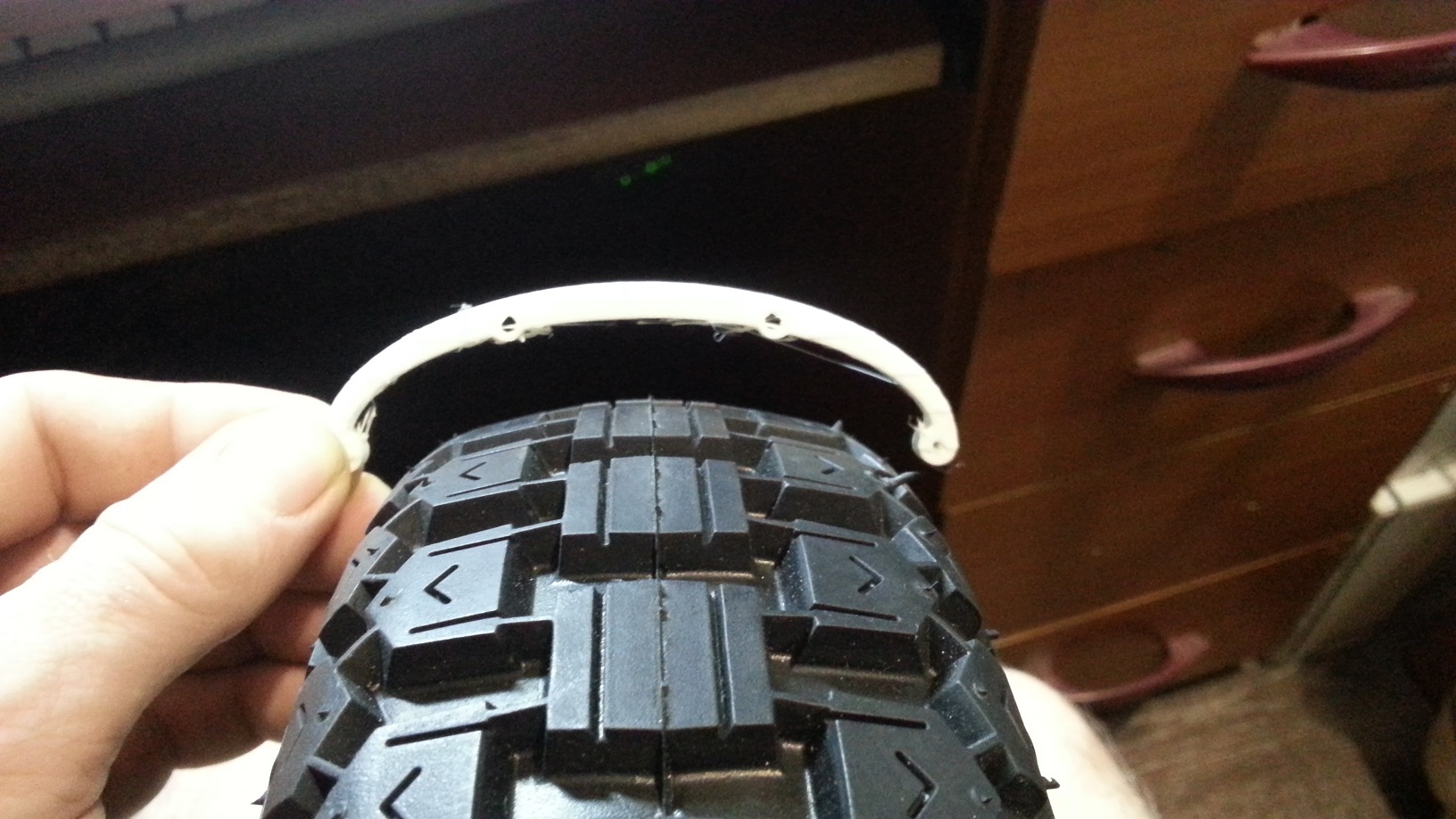

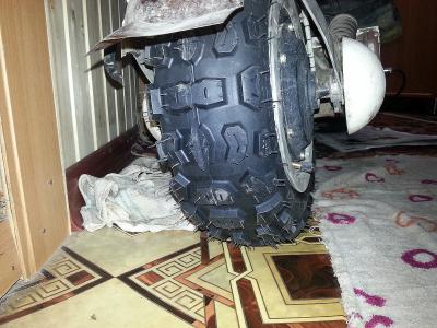

На данный момент временно стоит мотор 60В 1600 Ватт, этот мотор 2 штуки покупал для нового полноприводного самоката, решил пока его поставить обкатать, посмотреть на что он способен.
Вот такая резина на зиму.
До этого стояла межсезонная

Мотор на 60 В, а в самокате 36 В сейчас и ограничение тока 27А, мотор не даёт конечно крутой приёмистости, но я сидя на корточках разгоняюсь до 52 км/час.  Большое колесо тоже не спасает от попадания грязи и снега на тормозной диск, надо ставить кожух, как ставил на маленькое колесо.
По снегу скорость сильно падает по сравнению с мотором с цепным приводом на колесо, но мотор прёт, сугробы 50 мм не проблема, иногда чтоб не трястись по тропе съезжаю в сугроб и мягко и быстро проезжаю участок

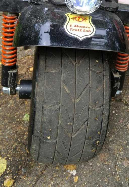

Здравия желаю, опытные зимние катальцы!
Надвигающаяся зима будет первой для меня на самокате. Поэтому чтобы не ударить в грязь лицом в прямом и переносном смысле этой фразы - хочу подготовится заранее. Если зима будет как прошлые две, почти без снега - я проеду у себя везде, т.к. катаю и в солнце, и в дождь, и в грязь. Но вот если будет снег или даже лёд, который у нас плохо чистят - вот тут начинаются вопросы.
Имеется кустарный заднеприводный самокат на широкой полулысой резине 10х6.00-5.5 (шина вроде от скутера Mini Citycoco).
Имеется маршрут 90/10 тротуар/утоптанный бездор. Сомневаюсь что тротуар будут чистить, скорей всего это будет просто утоптанный снег. Иногда утоптанный до состояния льда.
В итоге, хочется понять, возможно ли относительно комфортно ездить на такой резине по такому покрытию, или надо чтото предпринимать. Гуглил резину такого формфактора - кроме той что у меня стоит вобщем-то другого ничего не нашел. В связи с этим что можно сделать:
1) Оставить как есть, катать крайне аккуратно.
2) Пытаться нарезать чуть более злой протектор на этой резине, углубить и расширить канавки на 1-2мм.
3) Пытаться натянуть резину от переднего колеса карта - они подходят по высоте и ширине, есть зимние, но у них посадочное 5 дюймов, а тут 5.5.
4) еще какие-то экзотические варианты.
oleg888
По утоптанному нормально едут обычные шины, я так прошлую зиму отьездил, давление только снизил, летом обычно 2,5 где-то качаю, зимой качал 1,5. По льду буксует конечно, но мне кажется на льду с любыми так будет, поэтому я бы не заморачивался..
