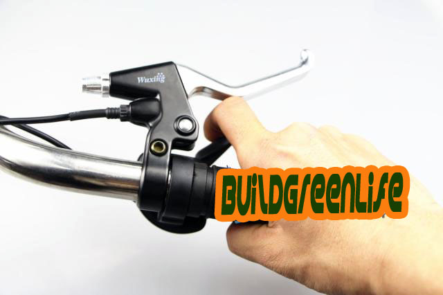

Для любителей ручек в стиле квадроциклов:
http://www.aliexpress.com/store/product/New-design-high-quality-WUXING-108X-e-bike-finger-bothway-throttle/1318237_1965189776.html
Я вот думаю - может попробовать такую? Что скажете?  Смущает, правда, что она под левый большой палец.
telnet
А что смущает то, то что под большой палец или то что под левый? :-) Левый или правый -вопрос привычки. Я иногда на квадрах катаю, так для меня только правая ручка приемлема. А у Чупы подбная ручка стоит слева, и никакого дискомфорта он вроде не испытывает. Полного аналога этой ручки под правую сторону нет. Искал, т.к считаю, что для меня ручка такого типа самая удобная. Пользуюсь вот такой http://kellycontroller.com/thumb-throttle-p-648.html , на тао бао 40 юаней
MaxWin
На детских машинках такие ставят. И она как бы универсальная как под правую так и под левую руку. Под указательный или большой палец.
Так как такие машинки распространены, думаю в любом городе найти будет не проблема.
Для маломощных конфигов - на любителя. На мощном - можно познакомить затылок с землей.
Kostik
То, что под большой левый палец.  Хотелось бы большой правый. Но увы, пока не нашел такой.
telnet
Сказал - как отрезал :)  Вы  добавлять "ИМХО" не забывайте  ...  Kelly  для детских машинок такие ручки продает?
А вот это маломощный конфиг? LMX P2
http://youtu.be/sX1G7DdbZYM
А у Чупы маломощный конфиг?
Ну может для  езды по плоскачу и  половинчатая или мотоциклетная ручки сойдут, а вот  вне дорог  газ курком будет предпочтительнее. Не задумывались почему на квадрах стоят именно такие ручки газа? Другое дело, что  99% народа катают по асфальту  и их устраивают  обычные ручки..
Ну да .. а   производитель видимо не знает,   пишет  почему то Fix left side . А вот  на правую сторону ее прилепить под указательный  палец, не самая здравая идея  :neg:  . Самое оно  вместо тормоза  на рефлексах нажимать газ , тут можно не только затылок познакомить с твердым ..
Не ради срача  пишу, и никого не пытаюсь сделать адептом  такой ручки :). Как и фломастеры, которые  как известно на вкус и цвет все разные, так же и ручки газа разнообразны и выбор здесь сугубо индивидуален. И желательно попробовать  их все , и выбрать для себя оптимальную. А вот выдавать свои умозаключения за истину в последней инстанции совсем не правильно, тем более на техническом форуме.
MaxWin
Келли выпускает много всего и для таких конфигов тоже
Вот, кстати хороший пример. Я когда это видео первый раз смотрел не мог понять, почему он так странно катает. На ручку газа не додумался посмотреть.
Бросьте, я написал то, что вижу. Их действительно ставят на детские машинки, нравится это кому-то или нет - значения не имеет. :-)
TULSUNDUR
скажем так - Вы и не искали...
на предыдущую страницу слабо было заглянуть?
https://electrotransport.ru/index.php?msg=409758
там и ссылка на неё -
http://item.taobao.com/item.htm?id=35576039912
