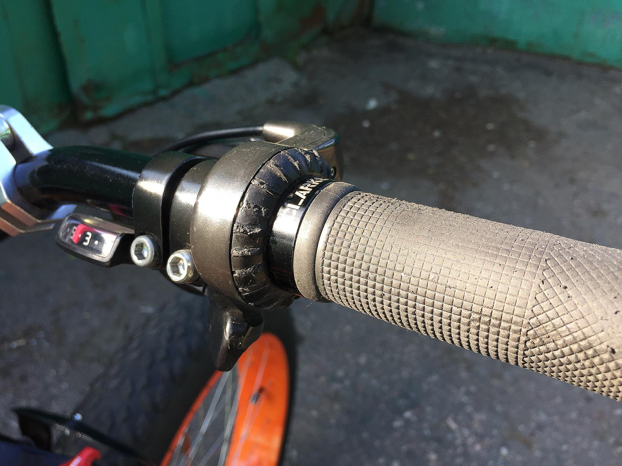

Пробовал курок под большой палец - болит рука, пробовал мотоциклетную - тоже не удобно. Слепил свою из говна и палок! Концепт такой: у меня мтб рама и езжу я часто по грунтам, поэтому рука должна твердо держаться за жестко зафиксированную грипсу, поэтому курок под большой палец, только под первую фалангу с более эргономичными углом поворота, длиной и расположением на руле, старался сделать чтобы ось курка совпадала с суставом и двигалась только одна фаланга пальца, а вся кисть при этом могла крепко держаться за грипсу.  Материалы: медная проволока 1,5мм диаметром из обычных проводов залуженная вручную, термоклей, термоусадка, текстолит, датчик холла SS49E (куплен на али), провода, пружинка, винтик, гаечка. Чертежей нет, все на глаз. Ход ручки получился меньше, поэтому довольно резкая. Долго мучался добиваясь плавного скольжения курка, но колхоз есть колхоз  :bn:

Ручку обкатал на нескольких поездках, в том числе и длительной - 100км за день, ничего не отсыхает, но увеличил бы ход курка и может быть скорректировал бы расположение.
Либо же вместо увеличения хода курка можно сделать переключатель "скоростей", чтобы была хотя бы одна "пониженная" передача с меньшей чувствительностью.

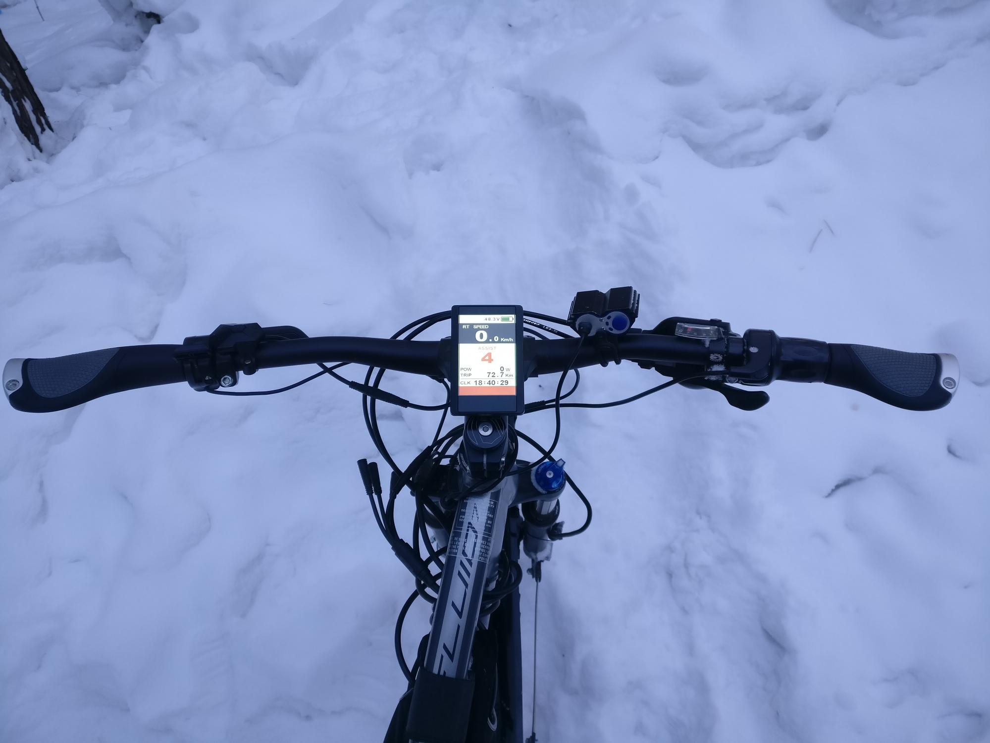

Отчитываюсь: откатал с таким рулём уже порядочно! И могу сказать, что таки ДА! Форму руля тоже нужно подбирать! Поменяв руль и оставив прежний курок теперь катаю с комфортом для пальцев и кисти. Всё индивидуально конечно!  :hello:
