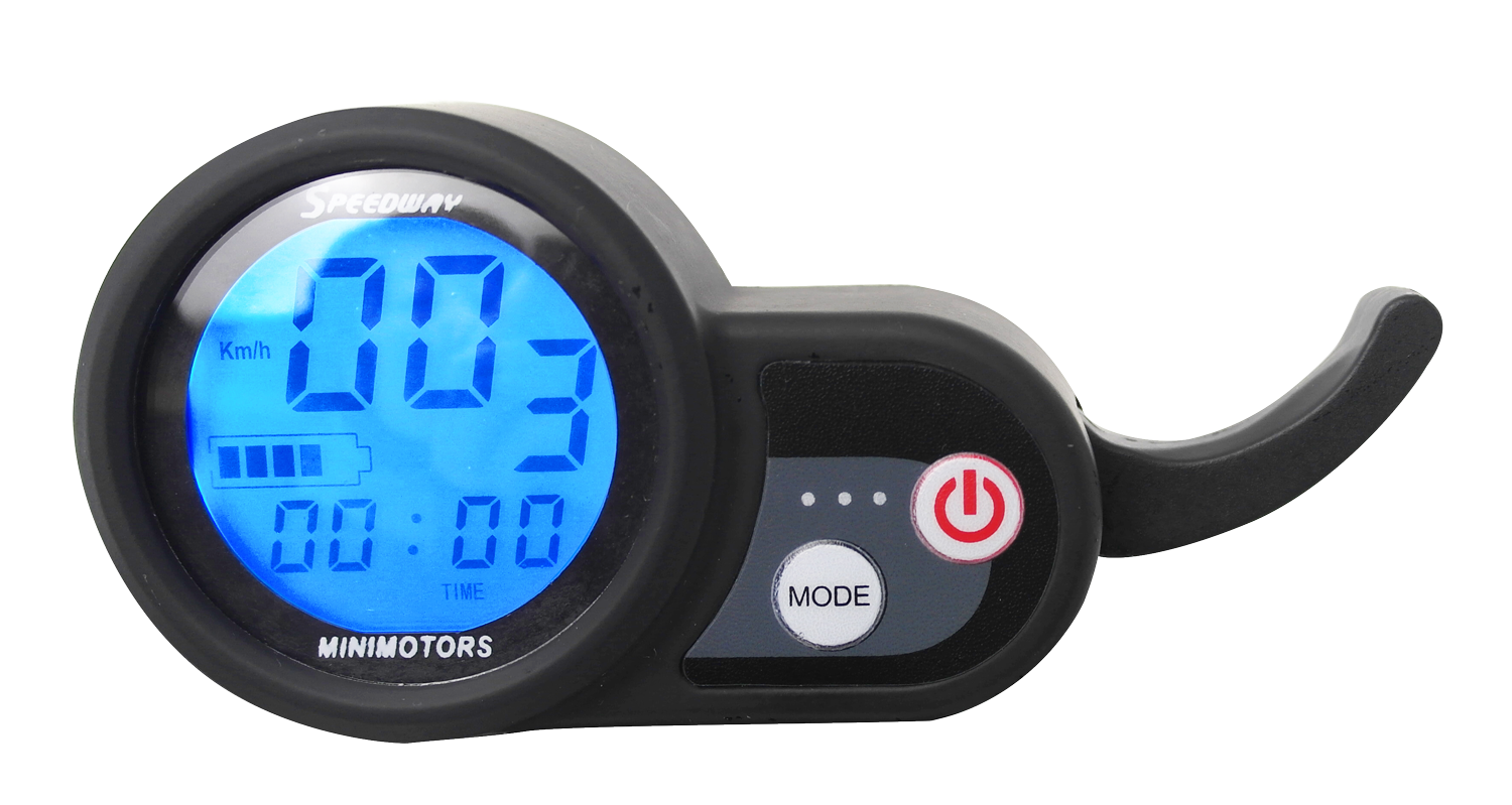

Перепробовал курки под большой палец и слева на руле и справа.Поменял на полную ручку газа мотоциклетного типа.Ничего не нравится.........Остановил паренька на дороге на эл.самокате,у него курок под указательный палец - ВАУ,то что нужно! Но,на самокате он идёт вместе с дисплеем,у меня на эл.велике он уже есть.Искал на Алике похожий курок под указательный палец без дисплея-увы ничего не нашёл.

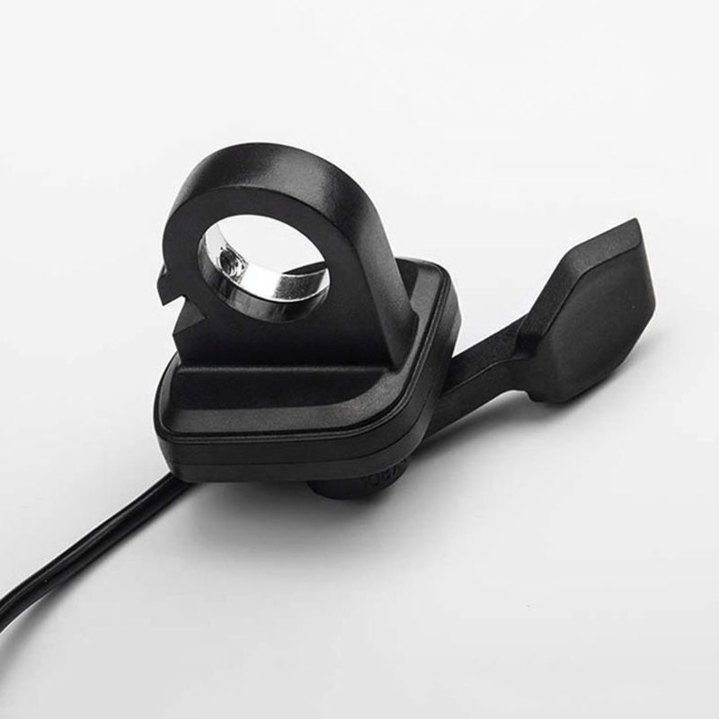

[user]vovik2[/user], плохо искал. Квадроциклистская ручка ставится под указательный палец.
https://ru.aliexpress.com/store/product/WUXING-108X/3906023_32908430409.html
vovik2
Не-не.. Эту хрень я видел.Я искал именно один-в-один эл.самокатный в виде  крючка,но без дисплея.

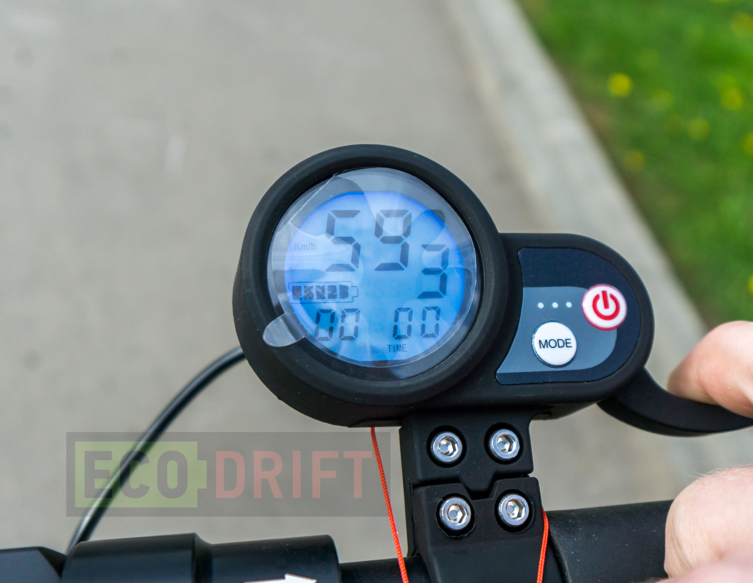

У меня такой на самокате. Цельнопластиковая конструкция, котороя ходит рывками, если её не смазывать. Чтобы нормально лежал под палец, экран должен смотреть вперёд и вверх, выполняя функцию габаритного огня ).
igoree
В противовес оставлю положительный отзыв. Имею такой же курок на самокате. Ходит плавно, стоит параллельно земле. Из курков удобнее ничего не встречал, но не уверен, что на велосипеде будет так же удобно - там же кроме тормозов еще и переключатели скоростей.
Для электровела я остановился на полуручке газа. Пробовал несколько разных курков - со всех них палец слетает на плохой дороге, да и просто неудобно, особенно если скорости переключать.
Stanislavchik
[user]igoree[/user], Полагаю у нас с Вами разная высота руля, у меня руль опущен значительно ниже для снижения его колебаний на неровностях при движении на скоростях поряда 40 кмч, иначе вырывает руль из рук.
igoree
Да, у меня руль на максимуме, мне ниже просто неудобно, я высокий и езжу стоя. 40км/ч тоже езжу, руль трясет, но терпимо.

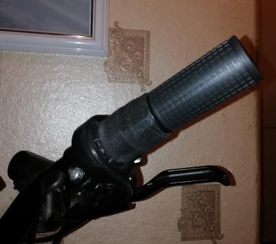

Приветствую коллеги:) От курка немел и болел большой палец при длительных поездках (круиз использую редко), поэтому остановился на таком половинчатом варианте, родную толстую резинку снял и обмотал в пару слоев специальной приятной на ощупь матерчатой клейкой лентой, её отличие в том, что она при нагреве из себя клей не выпускает, как обычная изолента, а также при высыхании клея не разматывается в последствии. Острые пластиковые края убрал шлифлистом разной зернистости, сейчас приятно рука лежит на этом всём:)
P.S. Уже у двух разных ручек газа с али с водозащитным разъемом китайцы путают местами 2 провода (+ и выход с датчика), поэтому без переделки эти ручки выдают 2.4 вольта и компьютер сообщает ошибку ручки газа (проверено на 2 разных KT контроллерах).
