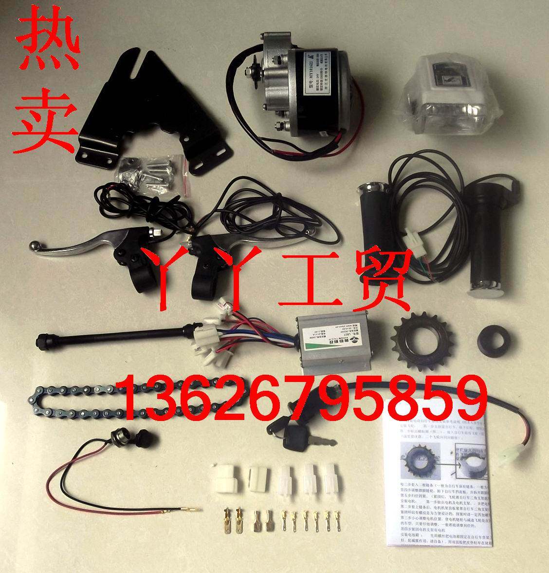

Привет, у меня "циклоноподобие" с боковым навесом мотора. И что-то стряслось с ручкой газа (мото). Включаю зажигание (ключем), и велик вдруг начинает ехать - без всякого касательства к "газу".
Вопрос; как ее разобрать? Набор один из самых дешевых. такой
Вечность пахнет нефтью! Доколе??!
aleks17121960
Вариантов два-более,чем на 15% превышено напряжение на контроллере(может начинать крутить мотор помимо ручки)Если напруга в норме-внутри ручки сместился магнит.Пробой датчика Холла менее вероятен.При разборке китаистый пластик сыплется,так что собрать может и не выйти.Новую можно за 8-12юсд купить.
mick
совсем небольшим усилием. при этом пружина еще вылетает обычно)
Barban
Спасибо. Судя по всему - датчик, поскольку при отключении ручки, велосипед ведет себе нормально. При потряхивании - что-то внутри чуть болтается. Тряска у меня в селе - дай боже.
Так вот на счет усилия при разборке ручки, что-то не помогает, ни с выжатым газом, ни с отпущенным. Я смотрю, вот есть такие два отверстия на торце прямоугольные. Может в них искать замки защелки. На глаз - не видно.
Там пластмассовые фиксаторы, которые нужно отжать внутрь. Видимо в вашей ручке, они более мощные. Поэтому, ДА, узкую пластину, 2 шт. загнать в отверстия и отжимать пласт. фиксаторы.
Еще WD40 можно брызнуть внутрь ручки :exactly:
Barban
Большое спасибо. Починил. Все дело в чипе, который вылазил из гнезда (болтался). Я его приклеил, а потом еще и пришил сверху нитками к продырявленному разогретой иголкой корпусу. Собрал и все снова бегает. Ура.
