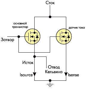

а может пора применять не "народные", ходовые полупроводники, а что-то более современное, всё развивается, вот например, и это не самое свежее!!
  "Наличие встроенного датчика тока в силовом MOSFET транзисторе позволяет эффективно защищать выходные цепи устройств от перегрузок по току и коротких замыканий. При таком построении транзистора повышается надежность прибора и снижается его стоимость, т.к. отпадает необходимость в использовании навесных элементов.
     MOSFET транзисторы NXP, изготовленные по технологии TrenchMOS, представляют собой матрицу из нескольких тысяч полевых транзисторов с изолированным затвором, размещенных на одном кристалле, каналы которых соединены параллельно. Поскольку все транзисторы матрицы идентичны, протекающий ток, а значит и тепловая энергия, равномерно распределяются по всему кристаллу. К тому же параллельное соединение позволяет уменьшить сопротивление открытого канала.
     Кроме того, такая конфигурация позволяет изолировать соединенные истоки нескольких ячеек и вывести их с кристалла отдельным выводом. Такой прибор может быть представлен в виде двух MOSFET транзисторов с объединенным стоком, затвором и раздельными истоками (рис.). В случае открытого канала ток нагрузки будет распределяться в отношении, пропорциональном сопротивлению каналов. Ток истока датчика тока значительно меньше тока истока основного силового транзистора. При этом токи пропорциональны площадям, занимаемым элементами на кристалле, и их отношение обычно составляет n =500:1 (отношение тока истока основного транзистора к току истока датчика тока). Это отношение называется «sense ratio», и оно определено для случая, когда потенциалы истоков датчика тока и основного силового транзистора равны. Дополнительный отвод от области истока основного силового транзистора (отвод Кельвина) позволяет передать в анализирующую цепь точное значение потенциала."
вот вам даташит на 100В 100А постоянки, а в импульсе сами посмотрите сколько...и корпус меньше)))
http://www.nxp.com/documents/data_sheet/PSMN7R0-100ES.pdf
Статика у него плохая. Это то о чем я говорил, когда один ключ может собой заменить три других.
вот выдержка от изготовителя:
"Транзисторы семейства TrenchPLUS были разработаны и квалифицированны к соответствующему стандарту AEC для использования в особо важных системах автомобиля, например: тормозные системы (ABS), системы управления (ЭМУР)."
Думаете о статике они не подумали?
T-Duke
Я не о статическом электричестве. А о статических потерях. Сопротивление канала в открытом состоянии слишком велико  :-)
