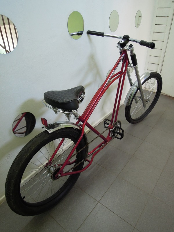

Есть вот такой велочоппер, купленный в Чоппер Доме много лет назад...   :-)
Продавался он как Nirve Tension, хотя ни одной надписи Nirve на раме нет!  ;-D
Только логотипы "deviate", точнее: deviate industries california
Названия брендов для меня не важны, тем более данный проект получил свое собственное имя в честь известного фильма "Беспечный ездок".
И будет еще подвергнут тюнингу...
При покупке сразу заменил стоковое седло с педалями, и снял передний вибрейковый тормоз, и это было только начало!
P.S. Позже сделаю более подробные фото реального байка...  :-)

Данная модель давно уже не выпускается, и является большой редкостью на вторичном рынке.   B-)
У меня художественное образование, и я совсем не разбираюсь в электрике...   :ah:
Поэтому буду рад советам от специалистов этого форума  :-)
Главная задача этого проекта не испортить внешний вид этого стильного байка "шахид-дизайном" и "колхозом"!!!
После нескольких месяцев изучения форума остановился на таких компонентах:
Редукторный мотор задний ХОФО 500 Вт http://li-force.ru/catalog/xofo_motor/xf-v.html
Контролер ХОФО 48В 20А http://li-force.ru/catalog/controllers/xofo_xc01_9fet.html

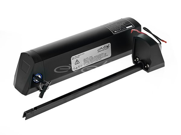

И аккумулятор конечно, самая большая проблема в дизайнерском проекте!  :bw:
Самодельные боксы и всякие сумки совсем не нравятся, и фабричные "бутылки", "кирпичи" и "лягушки" то же...  :-(  :facepalm:
Но недавно, и совсем случайно, нашел вот такой АКБ: http://evel.ua/catalog/akkumuljatori/akkumuljator-36n8slim-dlja-elektrovelosipeda-linicomno2-36v-8ah/
Это новинка, и в Россию никто пока не возит... Заказать конечно можно в EVEL, но меня смутило наполнение китайским ноунеймом!
Выручил Евгений Назаров, (известный многим на этом форуме под ником gekanaz) нашел и заказал такой корпус, который он укомплектует хорошими батарейками http://li-force.ru/catalog/batteries/panasonic-n%D1%81r18650pf.html  :wow:
Больше всего поразило то, что Евгений заказал корпус и дисплей без всякой предоплаты!!!  :bravo:
Буду покупать у него полный комплект: батарею, мотор с контролером и дисплей...  :-)

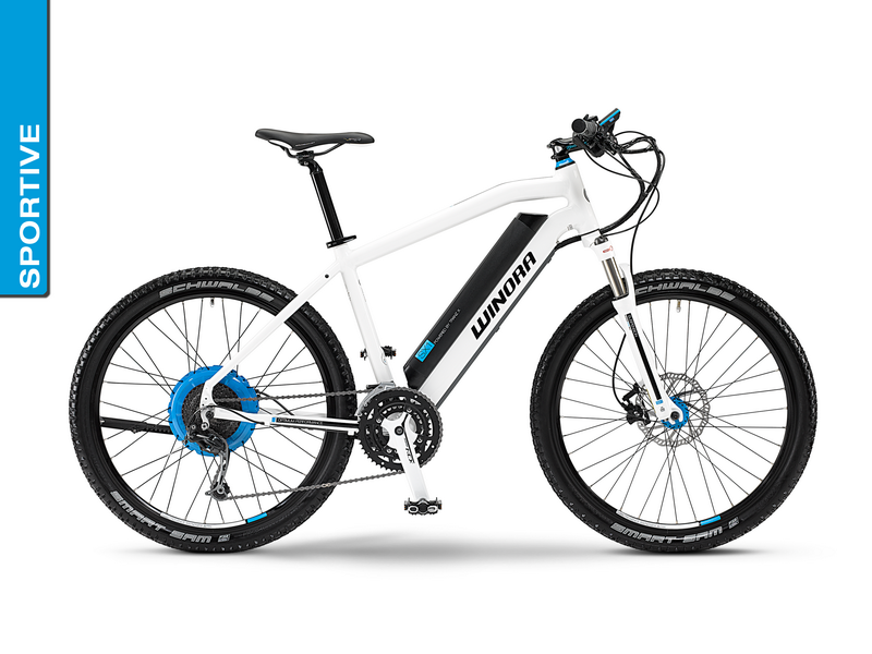

Вот показательный пример профессионального дизайна, от немецкой компании WINORA:
Похожая форма АКБ, которая на моем байке будет находиться не внутри треугольника, - а снаружи!

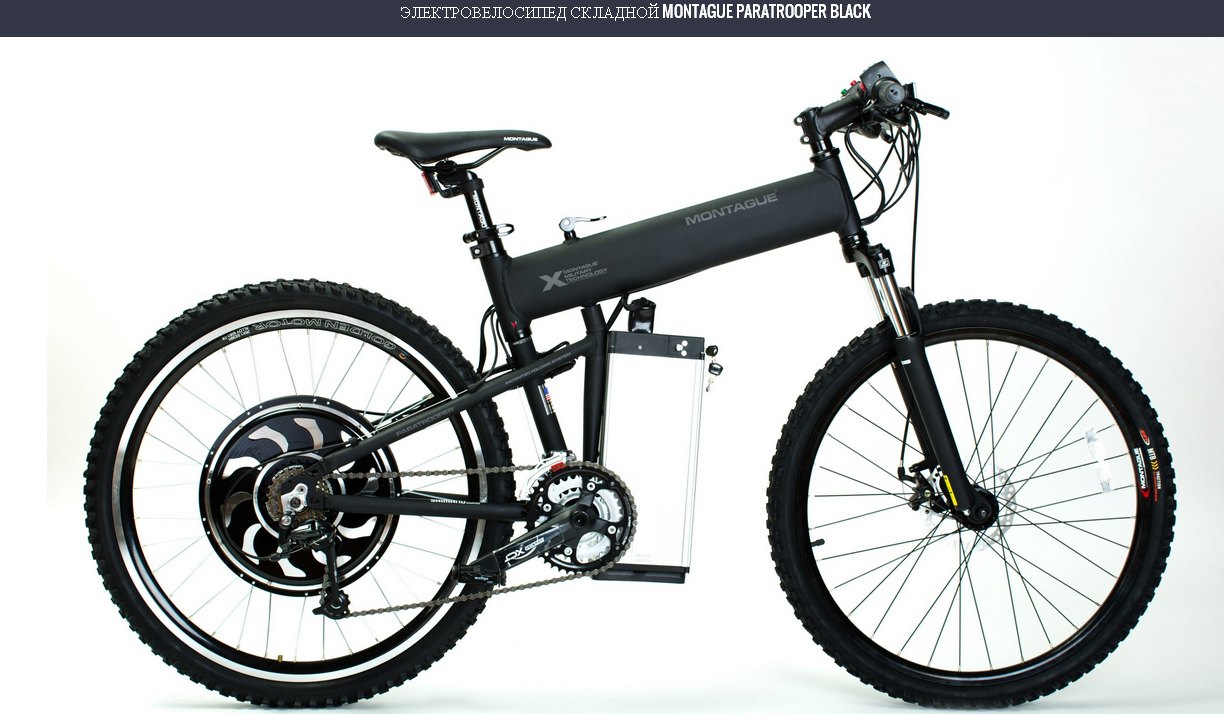

ну,тут например тоже ничего лишнего,и складной при этом,не сломаешь место складывания :-D
при этом мощный(1500W) батарея-лифер 48 в 10 ач :wow:

Ага, особенно огромный, прямоугольный АКБ, (предназначенный для установки на багажник!) приделанный к складной раме!?  O_O
Вы наверное ошиблись темой, - вот здесь обсуждают сколько надо навесить на складную раму, что бы она побыстрее сломалась: https://electrotransport.ru/index.php?topic=16890.54  :-D

к вашему сведению,эта рама предназначена для десантных войск сша,и скорее всего ваш чеппер сломается быстрее,чем она. там где закреплен аккум было крепление тяжелого крупнокалиберного пулемета. рама рассчитана на 200 кг груза,в отличие от чепперов :kidding:
подделки паратрупера да,складываются аккурат рядом с узлом складывания,а тут он поворотный ,как и узел передней вилки ;-)

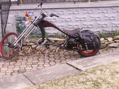

кстати ваш чеппер пока тоже минималистично выглядит,никаких проводов. правда и моторчика не видно  :ah:
вот мой погибший чеппер кстати
его убила машина :~-(
